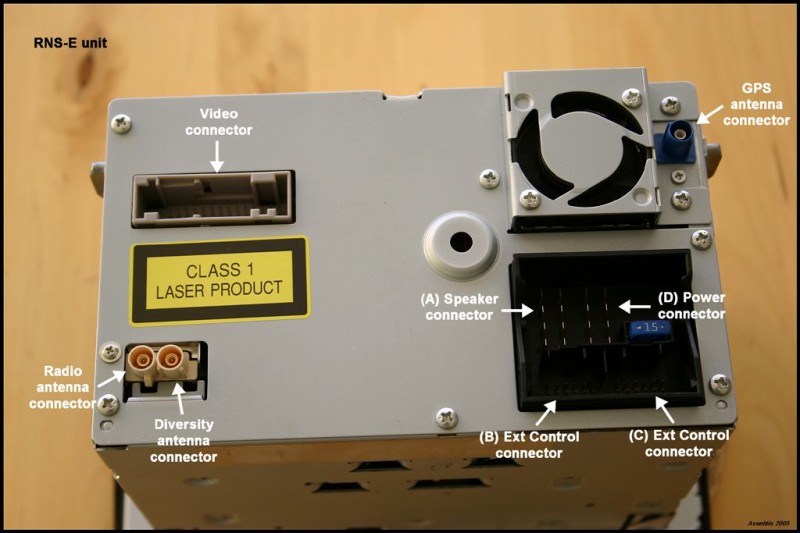

En fouillant sur le net j'ai vu que le câblage était sur l'étiquette du RNSE, chui con car je l'avais vu en le démontant, mais j'ai zappé, j'ai vérifié et c'est comme ces images prises sur le oueb.
Ca sera plus simple pour me dire où sont les "Key 1" and " key 2" and "GND" pour les commandes au volant ainsi que le câble d'alimentation de l'ampli avec les pin des A B C D.
Les HP arrière sont repérés, faut juste faire gaffe de prendre les bons ...
Je suppose que le 32 PIN AMP est le VIDEO CONNECTOR ?

J'ai continué et avancé un peu après d'innombrables lectures de forum, j'ai pris en photo la connexion du faisceau de ma voiture et repéré chaque câble:
Au sujet de la réponse du service client de chez Erisin, je sais maintenant où est la PIN D13 pour brancher le fil bleu "amp/ant" (appelé couramment REMOTE) en sortie de l'autoradio.
Par contre pour le câblage des enceintes arrière c'est un mystère, en sortie d'autoradio (je regarderai demain lorsqu'il fera jours) il devrait y avoir 4 fils:

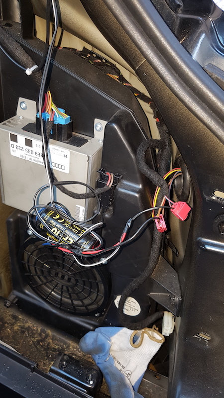

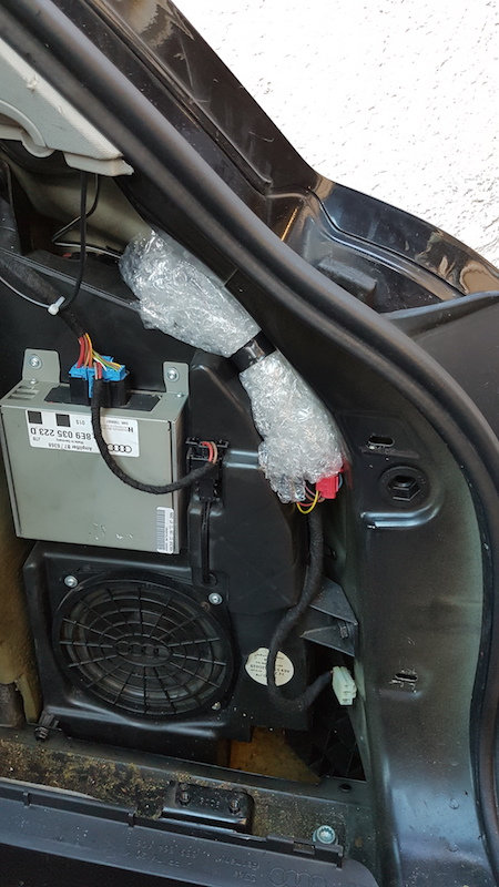

C'est bon, cela fonctionne :race:
Voici le REMOTE qui est piqué sur la PIN D13 du faisceau Audi:
J'en ai profité pour isoler avec du scotch électricien les RCA et l'ancienne connexion GPS pour éviter d'avoir des interférences ou tout simplement griller quelque chose:
Sur le pommeau, les RCA Rear Left et Rear Right reliées entre elles, la RCA jaune est pour la caméra de recul, qui ne fonctionne pas et je ne sais pas pourquoi, il va falloir que je redémonte les garnitures et plastiques pour revérifier le branchement, j'ai pourtant bien respecter les + et les - ...
Le son à l'arrière est effectivement moins fort que le son à l'avant, on s'en rend compte en basculant le son que derrière.
J'ai réussi à récupérer l'équilibre en mettant le fader plus vers l'arrière pour que cela soit homogène entre les 2 zones d'écoute.

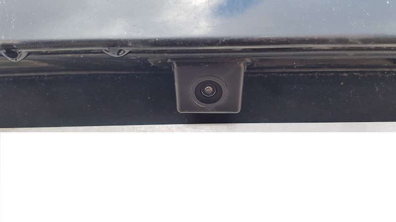

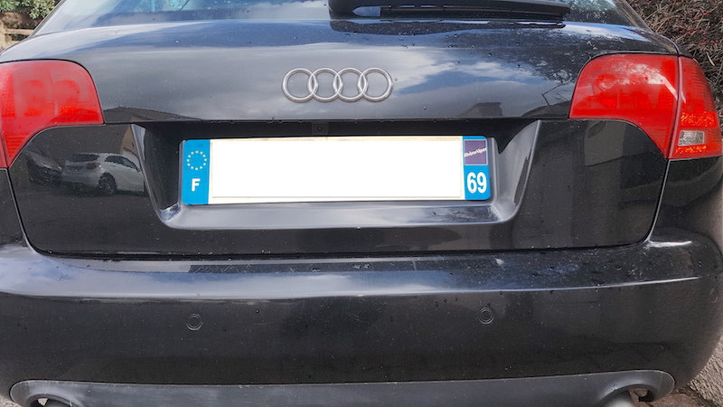

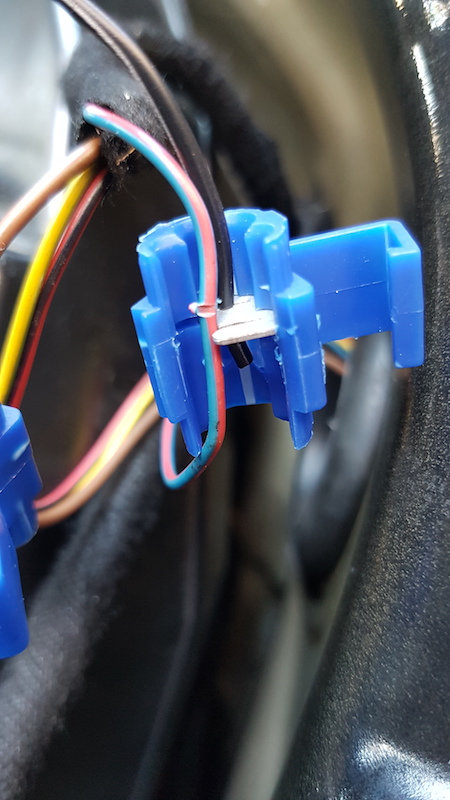

Bonne nouvelle, ma caméra de recul fonctionne, le problème était tout con, c'était le connecteur auto-dénudant dit "vampire" qui était pour des fils plus gros (bleu), il fallait en prendre un (rouge) pour des sections plus petites.
Le câblage était bon mais ces connecteurs écrasaient simplement la gaine sans accéder au bruns à l'intérieur.
Après j'ai eu un autre problème, image moteur arrêté et pas d'image moteur tournant, j'ai rajouté l'anti-parasite que j'avais acheté et cela a fonctionné, serte il y a des bandes blanches horizontales mais ce n'est pas trop gênant.
A voir par la suite car j'ai tout de même un anti-parasite de 10A, peut être en mettant un 20A ?
Je vais pouvoir me concentrer sur mon changement de xenon ;-)

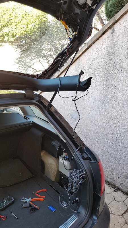

Voici quelques photos pour clôturer l'installation de la caméra de recul ainsi que l'autoradio Android 7.1.2 Erisin ES4728A.
Redémontage des garnitures dans le coffre pour vérifier pourquoi la caméra de recul ne fonctionne pas:
J'ai tiré un 12V depuis la prise 12V dans le coffre, j'avais une rallonge 5m où j'ai coupé l'embout pour avoir 2 fils dénudés = ouf la caméra fonctionne.
En fait j'ai démonté pour rien puisque c'était ce connecteur auto-dénudant dit "vampire" qui était pour une section de câble supérieur (bleu, il faut mettre un rouge):
On voit ici que les bruns ne sont pas atteint (12V du feu de recul).

Voici la caméra (modèle incorporé à la poignée du hayon):
Vue de plus loin:
Désolé, la voiture est sale, il pleut tout les 2 jours ...

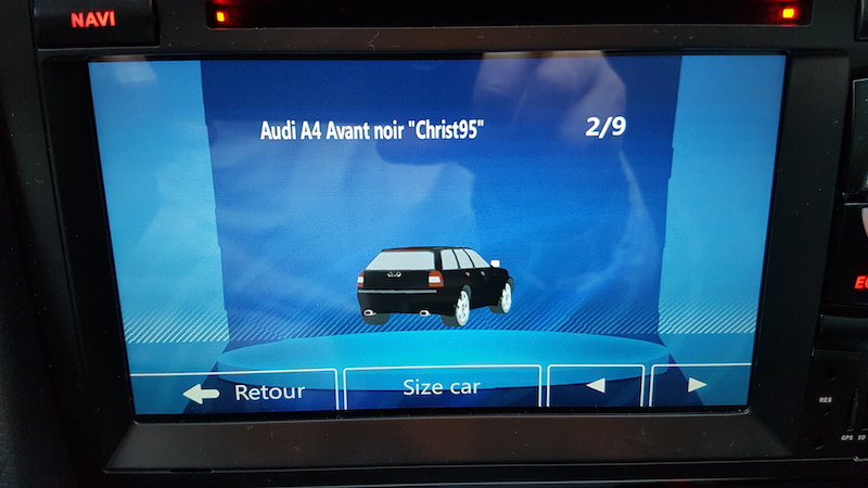

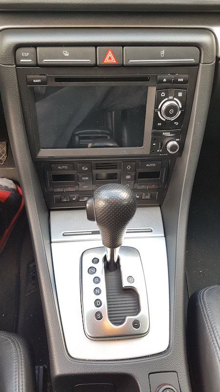

J'ai trouvé une A4 B6 Avant noire pour remplacer la flèche du GPS, pas trouvé en B7:
Et voici l'autoradio mis en place:
Pour l'instant il n'est pas fixe, faut que je trouve un moyen de le bloquer.

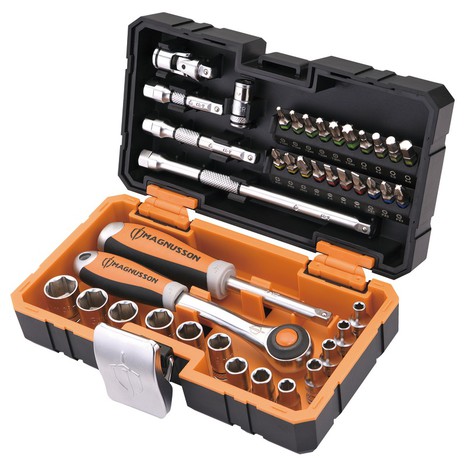

J'ai cherché sur Norautoto et Feurouge et j'ai pas trouvé de rallonge pour mes embouts; l'idéal serait une rallonge nue pour y mettre tous mes embouts de ce type là:
Il y a ce coffret mais je ne sais pas si en longueur c'est suffisent ni si le plus gros diamètre de la rallonge passe dans le trou ?
https://www.feuvert.fr/outillages-a-main/autobest-mini-tournevis-pour-embouts-ford-29-pieces/p160428.html
