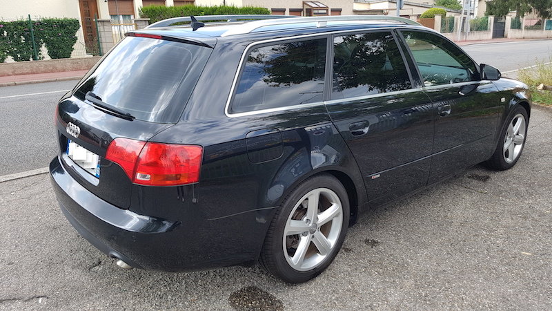

Avant: léger pour respecter la loi, c'est surtout pour avoir un anti-UV et anti-intrusion
Arrière: 15%, j'avais hésité avec du 5% mais le poseur me dit qu'à la longue beaucoup de gens regrette car c'est trop noir, surtout sur un break

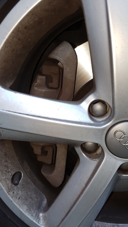

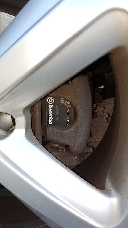

En fait je me suis trompé, c'est à l'arrière que c'est écrit Brembo et c'est peut être que les plaquettes ?
A l'avant il n'y a rien de marqué:
Tes étriers sont des ATE, monte d’origine à l'avant comme à l’arrière.
Le broutage se fait à l'avant ou à l’arrière ? car si tes plaquettes brembo sont mortes à l’arrière tu peux avoir ce phénomène de broutage.

Je confirme que tes étriers sont de marque ATE, et en effet, seules tes plaquettes sont des Brembo.
