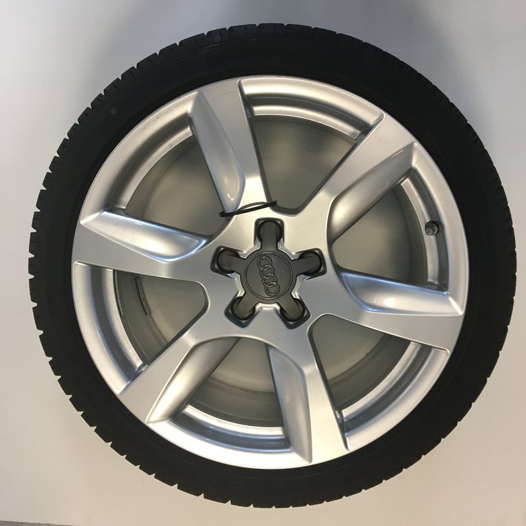

Elle devrait passer en géométrie avec  des roues Hiver R8 en 18 pour éviter de rayer la peinture fraiche des jantes . Eh oui , je ne le savais pas , mais des roues Hiver en 18 de R8 passe sur un RS3  .
Bonsoir Patrice,
Peux tu faire une photo des jantes hivers R8 dont du parles s'il te plait ?

Oui , celle là  , mais elles ne sont pas homologuées sur le RS3 .

Merci Patrice !
Pas homologuées et en plus je ne suis pas fan ...
Donc ce sera des autre.
