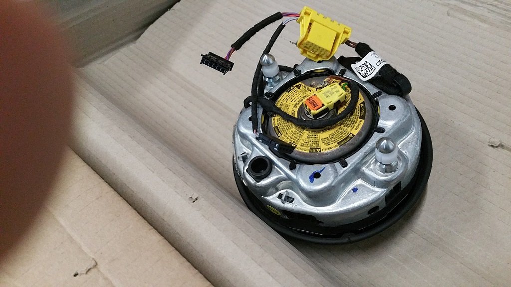

Une petite question si tu permets, as tu été obligé de changer le commodo ?
sur la mienne apparemment ils ne peuvent pas changer le faisceau de l'airbag (je crois) et se pose la question du commodo , voici à gauche celui du RS3 à droite TTRS :
Je n'ai pas acheté le commodo des TT , car d'après les photos que tu avait mis et comparé aux pièces que je trouvais de A3/S3/RS3  , il me parraissait pas possible de monter le commodo de TT sur les A3 .( point de fixation +  balayage )
Pour la prise , il a du réussir à brancher celle de l'airbag du TT-RS sur le balayage de l'A3 , car tu vois bien sur ma vidéo le 2ème plug sortir de l'airbag . Pour l'instant un seul fil a été modifié .
Je serai curieux de savoir comment il a fait. Si tu as la possibilité d'avoir une ou 2 photos ce serai bien..
Je pensais que le cable était celui du Drive select..
Non , la prise qui sort est une 4 broches et se branche sur volant TT/TTS et probablement TT-RS ? puisque tu as la même prise  , alors que l'autre à 6 broches , puisque j'ai deux prise , se branches sur R8 et peut-etre sur TT-RS au cas où tu aurait le mauvais Airbag .
Les deux prises ont la même fonction , apporter le signal LIN , négatif et positif du balayage en passant par la prise jaune pour aller sur la prise du volant .
Ouais, je comprends pas tout ce que tu me racontes.. 😁 ce que je sais c'est que la prise jaune, celle du TTRS n'est pas la même que celle du RS3 et que du coup ils envisagent de changer le commodo. C'est ce qui m'a été dit ce matin et d'où mon intérêt pour savoir comment toi tu as fait à moins que ton RS3 ait des gènes de R8 et que ce soit la même sur ton RS3 et le R8

Alors , pour vraiment avoir fait le tour de ce qui était possible , Neidfaktor ne vends ni plus, ni moins que ce que vends K-electronic .
Oui les boutons sont pas cher en OEM , mais tu n'a pas le cablage avec , ni le calculateur dans le volant N° J453 qui transforme tous les signaux avant de les envoyer dans le balayage .
Le plus simple , en fait , et d'acheter un volant TT S-line complet avec airbag , d'acheter le kit Neidfactor/k-electronic . Tu poses le volant TT avec son faisceau , puis tu poses le kit avec son faisceau,( mais sans les cales ) , à part qui lui va gérer que les 4 boutons .
Cette solution , je l'oublies puisque ça aurait un coup prohibitif , sachant que le volant R8 m'a coûté un peu , alors qu'un volant de TT-Sline ou TTS , vaut dans les 450/500 euros airbag compris sur les petites annonces allemandes .
Sinon , J'ai beaucoup cherché et  d'autre pistes pour faire marcher le volant sont envisageable , si Juju n'y arrives pas .

Si ,  le kit K electronique est totalement compatible avec ton volant , tout comme A4 , A6 .etc..
Son branchement a un faisceau qui lui est propre , et n'interfères nullement dans le faisceau d'origine . Penses juste au moment de la selection , de bien selectionner le modèle de volant que tu possèdes , rond ou aplati et de sélectionnez le kit dans la catégorie A3 pour toi .
Simplement , moi je trouves les volants des TT/TTS/TT-RS/R8 beaucoup plus jolie et sportif . et d'autre part dans ton calcul , si tu achêtes un volant , ben tu peux déduire du prix de revient , la revente de celui d'origine , si c'est un méplat .

En fait , le bouton echappement pourra commander ce que tu souhaites , par l'intermédiaire du module K-electronic . Soit le système d'origine  , soit comme l'indique neidfaktor , un capristo ou autre , voir même un aileron retractable dans le cas d'une A7 ou TTS , tu as juste à affecter le fil du module au faisceau souhaité . Une notice est foruni avec le kit d'après mes échanges avec Neidfaktor , puisque K-electronic n'a jamais répondu à mes demandes . Et neidfaktor peut vendre le module et le cablage séparément , c'est une des piste que j'ai exploré .
Le même type de système existera d'ici peu pour installer un volant complet R8 4 boutons sur n'importes quelle audi d'après 2003/2004 . Module + cablage complet .
Sinon , il y a aussi une personne qui fait des programmation dans le calculateur confort et direction directement , j'ai pas dit codage , mais bien programmation .

Celui-là travaille par programmation avec partenaire local Anthony ( Électrovag ) , mais anthony n'a pas encore le matos pour .
Et sinon par module et câblage .
Bientôt disponible

Aujourd'hui , le drive select fonctionne et le bouton démarrage (donc comme le volant TT-RS 8S ) devrait fonctionné d'ici demain . Pour l'instant le tout sans codage .
Non le VC , je suis pas fan de celui de ma femme , je trouves pas si intuitif à utiliser . J'adores le compte tours avec shift-light du VC , mais le fait de ne pas avoir d'aiguille pour la vitesse me genes , j'aurais sauté sur l'occas , si il y avait eu moyen de paramétrer le VC pour afficher divers mano dans le style GTR ou même comme le module FIS Control qui après contact avec eux , sont en plein travailles sur la 8V . J'attends aussi l'avancement du polarFIS , pour avoir le maximum de paramêtre de controle moteur , mais celui-ci n'est pas prêt d'être opérationnel sur VC , ils ont déjà du mal avec les A3 , alors que toutes les autres MQB sont ok .
 Tout ça avec une base de série , Bloc PG avec injection electronique digifant et culasse KR , même le collecteur d'admission est un KR modifié .
