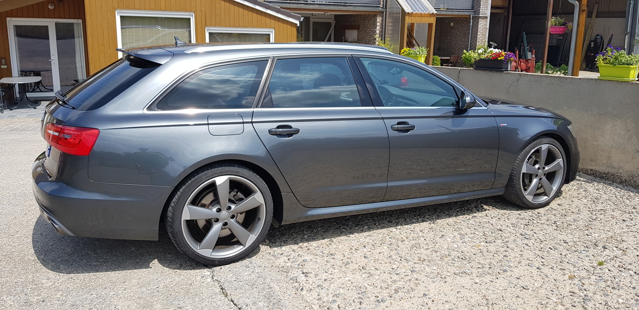

Salut la compagnie,
Petit mot juste pour vous dire que tout va bien, j'ai déjà pas mal roulé depuis ma vidange de BVA, et aucun soucis à signaler.
Aujourd'hui j'ai pris mon courage à deux mains et je me suis lancé dans un nettoyage intégral:
- rinçage au karsher,
- prélavage à la lance à mousse (la photo est pas d'aujourd'hui mais c'est pour montrer ce que ca donne)
- pour la suite je rentre la voiture dans le garage;
- lavage avec 2 sceaux,
- séchage intégral (microgibre mamouth),
- décontamination presque intégral à la claybar,
- séchage intégral,
- application d'une cire Alchimy Crystalis.
- lustrage à la main avec microfibre spéciale.
Félicitation car vu la taille du bestiau quand tu as fini tu doit être content AP-Smiles_u1F60A.png
il y a 24 minutes, papy_17 a dit :
Merci ;)
Je pense que j'ai perdu 5 kg en faisant ça...
Au moins tu sera fin prêt pour la plage...
