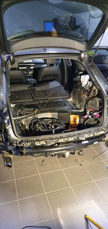

Et sinon voilà des photos du montage de l'attelage de @shreck avec la pose d'un faisceau Kufatec (car pas de pré-équipement d'origine).
C'est un peu galère quand même de poser ça, car un câble doit aller jusqu'à l'avant au tableau de fusible côté conducteur...
Mais bon tout est posé, codé, et fonctionne.
Seule bémol: les attaches plastique qui tiennent la banquette AR sont niquée => commande faite chez Audi pour en avoir des nouvelles ;)

Il y a 3 heures, Dagoba a dit :
C'est presque des pièces fusibles et heureusement elles ne coûtent pas grand chose.
Ça a été pour tout programmer ?
Tu vois la remorque sur le MMI quand tu as quand la prise est connectée ?

Il y a 9 heures, Flybe a dit :
Oui nickel, vu que ma voiture n'est pas bourrée d'options je n'avais que 3 modules à coder.
En effet, quand j'ai une remorque au c**, à l'enclenchement de la marche AR, j'ai les bips qui sont désactivés et un timon de remorque visible au MMI.
Hello Dagoba, beau boulot le montage...
Je me demandais: ce n'est pas trop galère de démonter le parechoc arrière? J'ai quelques griffures et j'aimerais le faire reprendre en carrosserie (là, faut trouver un bon carrossier...)
Tu as une idée du temps qu'il faut pour démonter? Sais tu si la valence d'en bas (la grille en forme de nid d'abeilles) se désolidarise du pare-chocs?
Je ne sais même pas combien il faut compter pour faire repeindre nickel cette pièce qui n'a vraiment qu'un petit pet...
Modifié par capitainealbator
Honnêtement ca va vite.
3 vis dans chaque passage de roue AR, 1 vis + 1 tige plastique sous chaque phare AR et 3 vis sous le PC.
Après il ne faut pas avoir peur de tirer => d'abord les 2 côtés en partant du passage de roue, puis les clips sous les phares, puis ca vient tout seul.
Pour la valence d'en bas, il me semble que c'est juste clipsé... Donc oui ca doit se démonter.
Oui, c'est clipsé, aucun problème pour l'enlever une fois le PC à terre.
