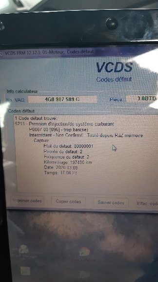

Salut toit le monde.
En ce moment la belle faut des siennes avec un temoin de préchauffage qui clignote et du coup je perd la puissance.
Je vous ai fait une photo du diagnostic avez vous une idée?
200km avant ca je venais de faire le plein.
Envoyé de mon SM-A530F en utilisant Tapatalk
Pas top ce défaut. La photo est trop petite.
- filtre à carburant colmaté
- pompe hp faiblarde
- pompe d'alimentation en carburant faiblarde
- sonde de pression hp qui déconne

Non pourtant cest au téléchargement de la photo. Donc pas top ? Ca cetait un deuxième diag après avoir effacé les défauts.

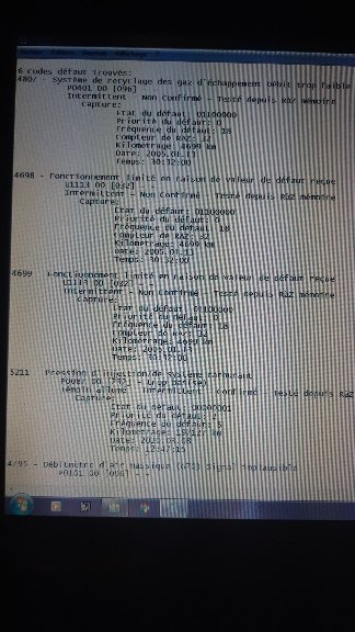

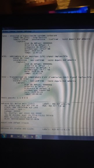

Mon premier diagnostic était celui ci je vous transmet en meilleur qualité. 7e252fb8caa87edb0bbd8dc2c0a5ebcc.jpg242324a0b8d7644cf4e9caec89f36eb0.jpg
Catastrophe les photos. En bonne qualité faut être VIP?
Le mieux, ce serait que tu imprimes en pdf, comme ça, pas de pb de qualité.

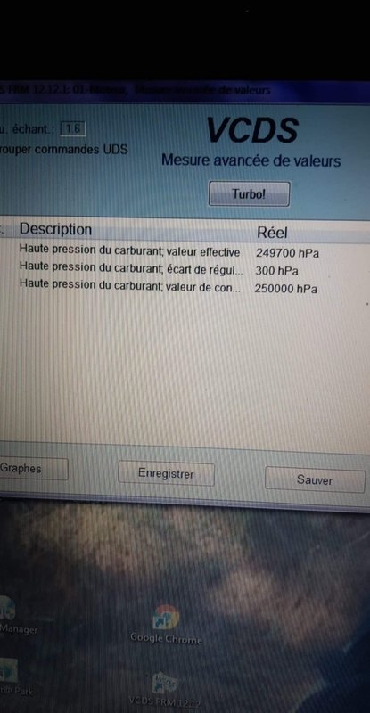

Oui 197500km. Comment je peut vérifier la pression de la pompe?
Avec un VAGCOM, ECU moteur, valeur mesurée, pression pompe hp. Mais il faut que le moteur tourne.
Modifié par hornet33
Merci hornet je vais tester de suite
Je suis dans moteur mais j'ai pas valeur mesurée avec mon vcds

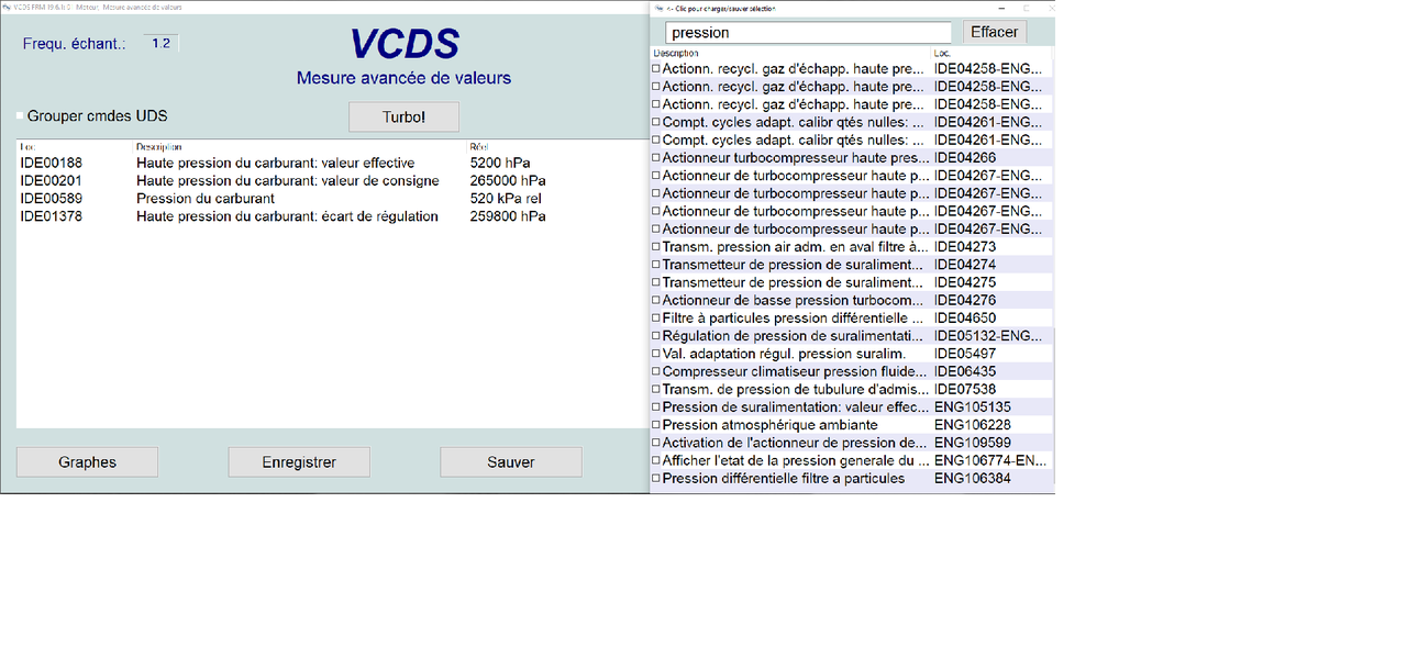

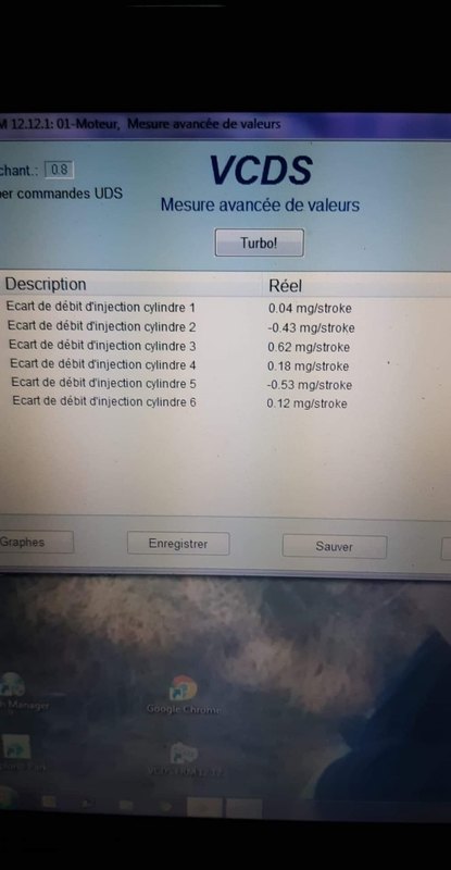

Par contre photo d’écran c’est vraiment illisible
Le mieux ce sont les log ou capture d’écran

Mesure de pression moteur en marche ?
Côté injecteur le n°3 commence à être à la dérive. Essaie un nettoyant injecteur de type Bardhal ou autre.
Oui moteur en marche. Oupssss désolé dagoba. Je vais chercher un nettoyant injecteur
