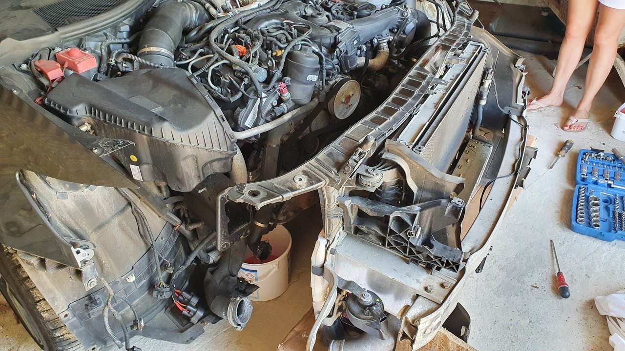

N'ayant pas bcp de place pour bricoler chez moi, j'en ai profité d'être en vacances en famille (dans la maison de vacances des parents) pour bricoler un peu.
J'aurais voulu le faire à 180.000km mais je n'ai pas roulé assez donc c'est à 175.000, c'est rien, au moins ce sera fait!
Au programme: remplacement courroie accessoires + pompe à eau car vu le boulot, autant en profiter.
Hé oui, il faut démonter tout l'avant pour avoir un peu plus d'accès au bordel...
Une fois que c'est dégagé c'est plus simple:
Donc remplacement de 2 galets fixes, du galet tendeur et aussi du galet de l'alternateur (il faut du matos spécifique pour cela, et j'avais prévu le coup).

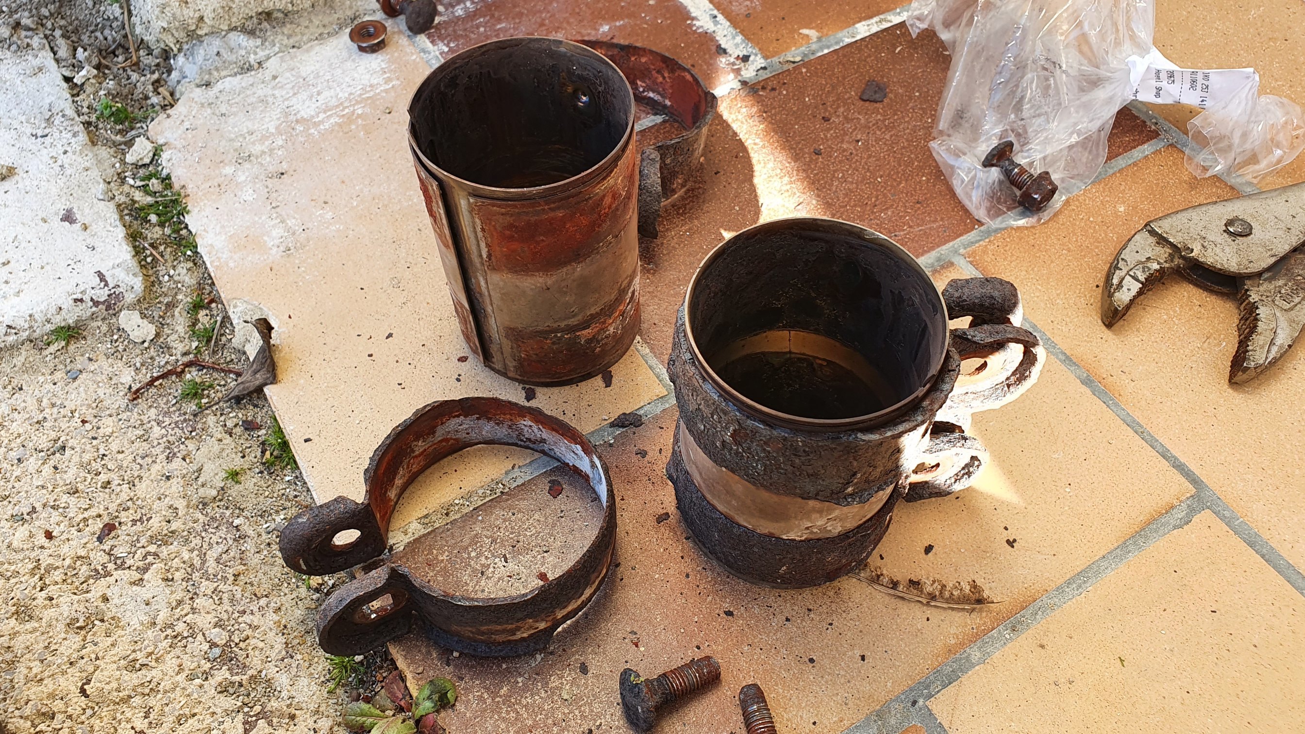

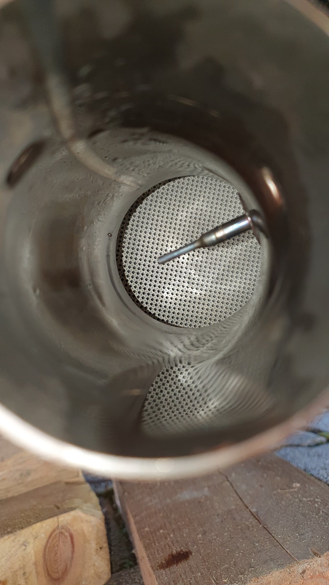

Aujourd'hui j'ai changé les 2 colliers de serrage de l'échappement juste après le FAP.
J'avais repéré qu'ils étaient assez loin visuellement et lorsque j'ai commandé tout le matos pour remplacer les joints d'injecteurs (à venir quand j'aurai le courage), ben j'ai pris aussi les 2 colliers.
J'en ai profité pour faire une photo de l'intérieur des tubes où on voit bien le FAP, je suis plutôt surpris de voir l'état qui semble ultra propre (mais bon c'est côté sortie et non entrée).
