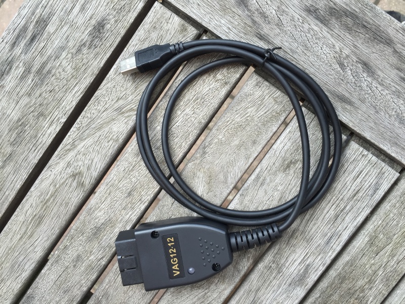

Y a t'ils plusieurs sorte de câbles ?
J'en vois de 12.0 des 15.00 ect ....
Quoi prendre ?
J'ai vu le VCDS (Vag Com Diagnostic System)
Il y a aussi Ross Tech ou VAS 5054 !!!!!
Il y a de très bons avis sur le VCDS pour les novices comme moi 🤓🤓
Vous en pensez quoi !

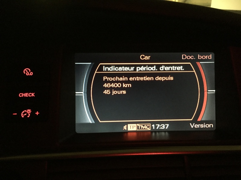

Je comprend que ton entretien n est pas fait depuis 46400 km ou alors ils ont pas remis à zéro après avoir effectuer l entretien
Je comprends bien la meme chose que toi MURPH !!!!
Je pense aussi que la mise a zero de la maintenance a été comment dire ..... Zapée !!!!!

Des conseils pour l'achat d'un VagCom ??
-VCDS ?
-VAS5054 ?
-RossTech ?
A l'achat c'est livré avec CD d'installation ?
VCDS, envoie un MP pour explication. ;)

Des conseils
-VCDS ?
-VAS5054 ?
-RossTech ?
Vcds et Rosstech idem.
Vas5054 c'est ce qui est utilisé en concession.
Je te conseille vcds plus facile d'utilisation.
Tu auras l'interface et le logiciel.
Bon !! C'est fait !!!
Commande passée du VCDS 12.12.1 en français 😎😎 Livraison prévue mercredi si pas de problemes....

Je compte faire une grosse revision pour les 250000km et mon RAZ aurait du être fait il y a 46000km dois je attendre de faire ma revision pour le remettre a 0 ou mieux vaut le faire maintenant ?
Tu le remets à 0 dès que tu auras réalisé l' entretien.
Du coup di je fais le RAZ apres ma revision va t il se recalibrer automatiquement pour le prochain entretien ?
Bien entendu.
Tu pourras choisir le prochain entretien longlife (30000km) mais à éviter. 15000 km pour nos véhicules
est plus sage.
