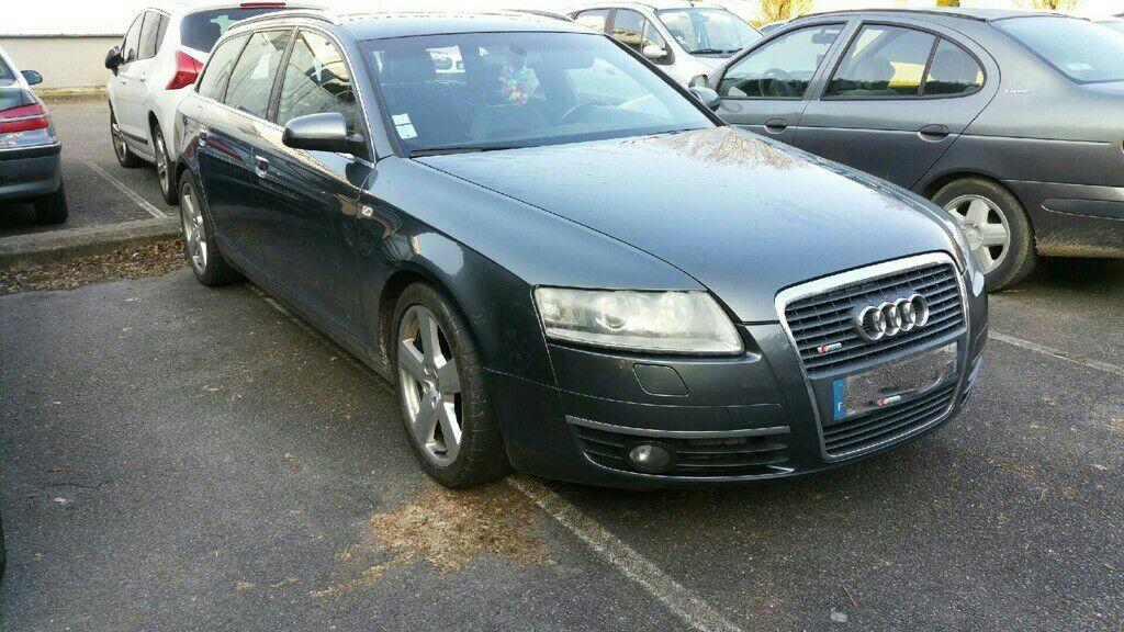

Et voilà apres 2 semaines d'attente elle est enfin dans mon garage !!!!!!
Pleins de modifs à venir et des petits problemes à regler ...
Je post des photos dès que possible !!!!!
Achat à 245000km en finition S-Line

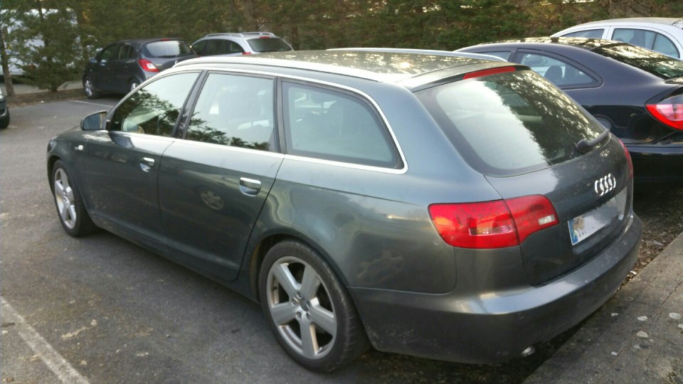

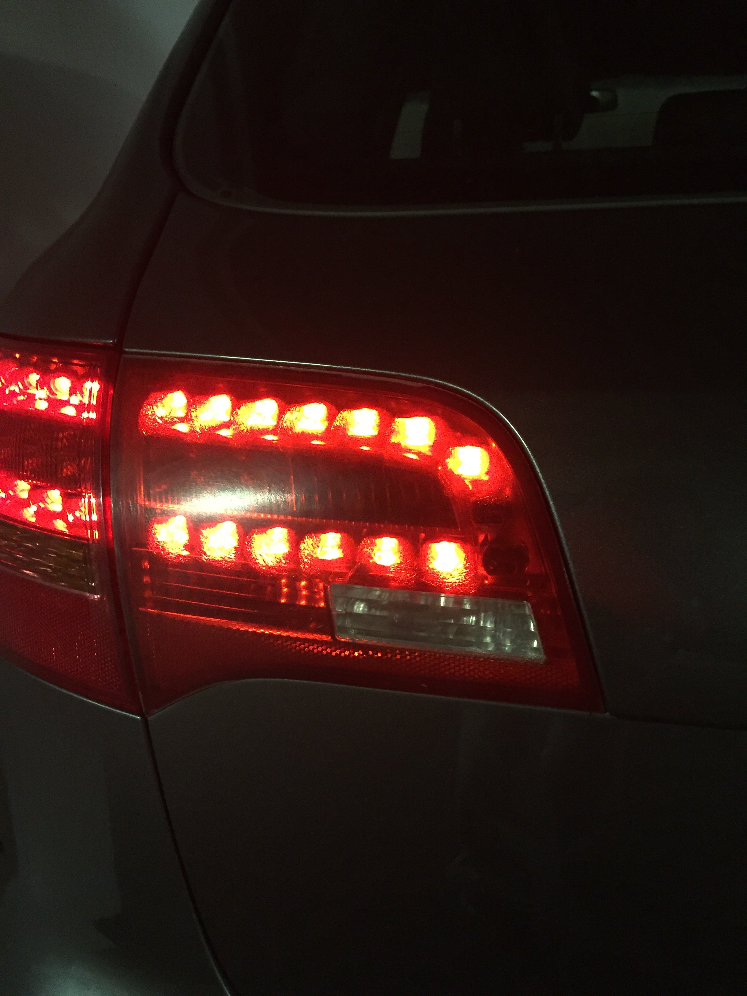

Au menu [2 leds cramées sur le feux de coffre]

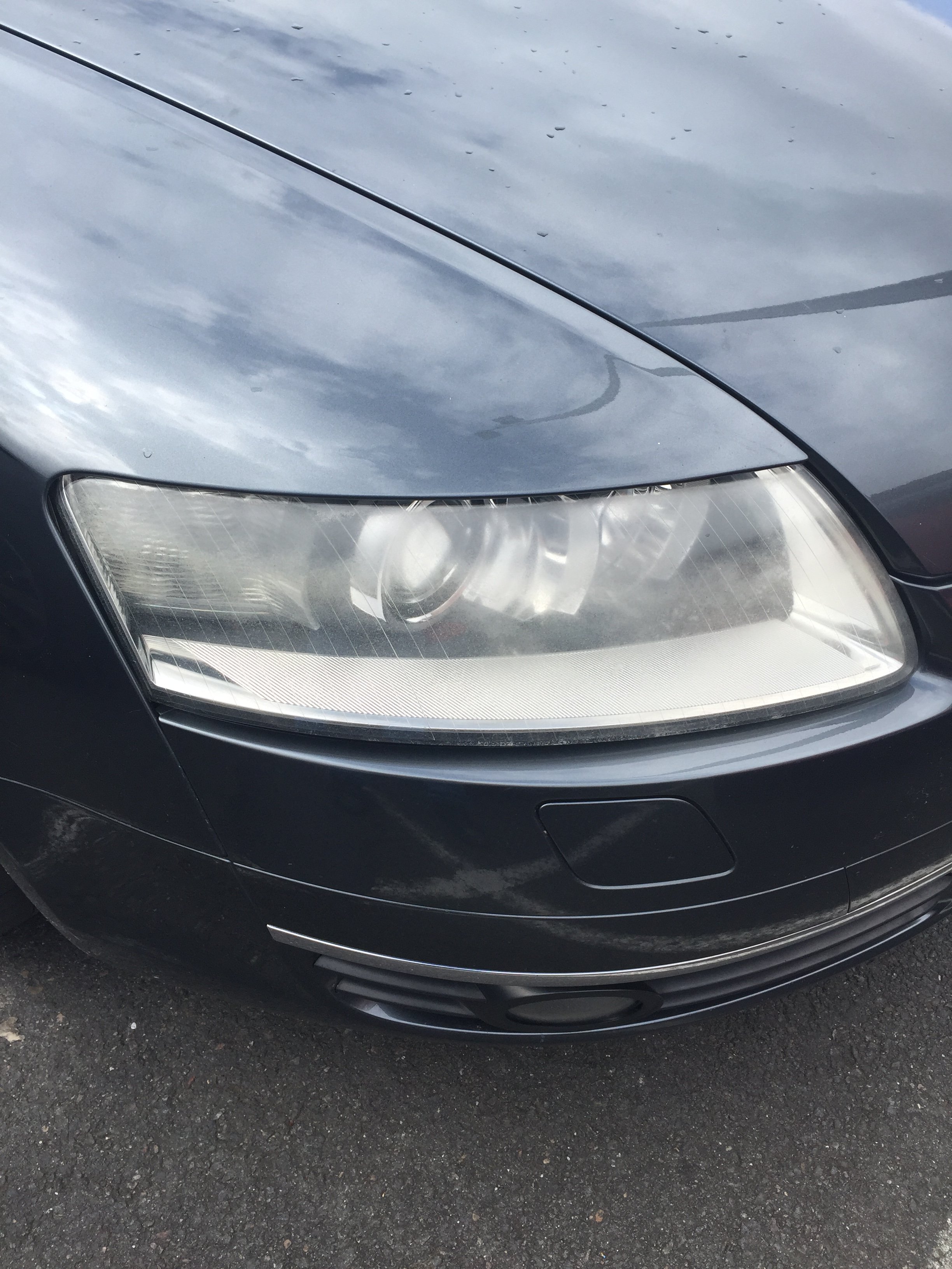

Un phares ternis
A changer :
-Module ESP G419
-2 radars de stationnement
Les optiques de phares se refont aisément, voir avec avec un bon carrossier.
Sur ebay ou aliexpress, tu dois pouvoir retrouver un feu AR.
Pour l'avant j'ai déjà trouvé mais l'arrière je regarde encore a droite et a gauche !!!!

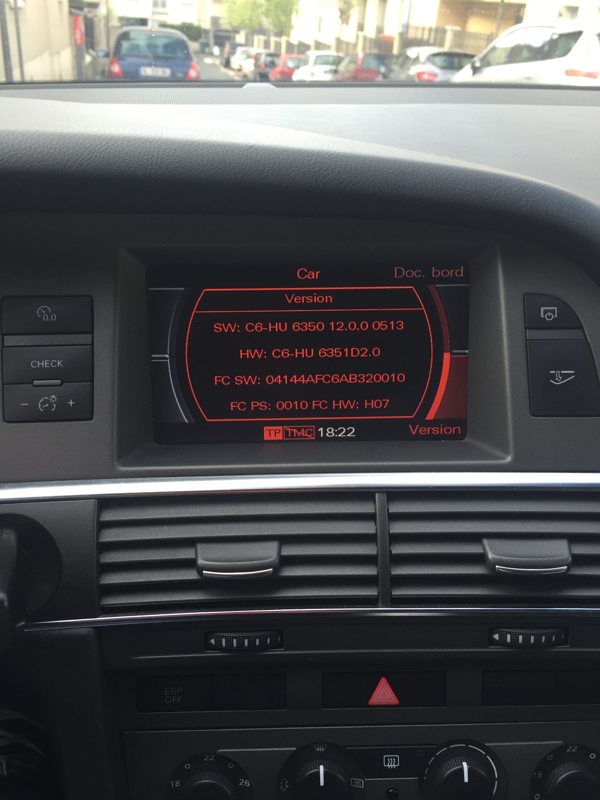

Voici mon MMI et sa version 12.0.0
Apres de longues recherches sur le forum si j'ai bien appris ma leçon c'est un MMI 2g avec la toute première version !!!
Est ce exact ?? Merci d'avance

Je ne me suis pas trompé concernant le MMI 2g et la version ? C'est bien la toute première la 12.0.0 ?
@nonolagny, j'ai exactement la même version que toi, et l'ancien propriétaire m'a confirmé qu'il ne l'avait pas mise à jour...
Donc c'est bien la toute première version ??
Pour mon MMI tu serais confirmer si c'est un 2g SCHUMICORSE ?
Je te l'ai remise dans le bon sens ;)
Je confirme comme tout le monde : 2G

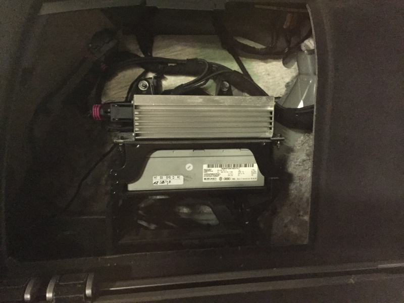

Pas de chargeur de dvd dans le coffre ? Rien dans la partie gauche du coffre derrière la grosse trappe ? :reflexion:
Non rien du tout !!!!
D'ailleurs derrière cette trappe une structure métallique avec 3 emplacements:
-un calculateur (je suppose)
-une genre de boîte en métal (comme une structure d'auto-radio)
-un emplacement vide .....
Si ton GPS fonctionne c'est qu'il y bien un lecteur quelque part ? Si il ne marche pas il te manque un morceau ça craint plus...
Sinon pour la version 12.0.0 cest vieux mais pas la plus vieille sur les véhicules de fin 2002 (a8) jusqu'à 2004 (a8 et a6) il y a une version 0505 de mémoire encore plus datée...

Je n'ai pas de gps donc j'en déduis qu'il me manque le lecteur (dvd je crois)....
Pour la version du MMI la plus récente est la 55.7 il me semble non ?
Voilà ce que j'ai dans la trappe gauche du coffre !!!
Il manque clairement un module !!!! Lecteur DVD ???

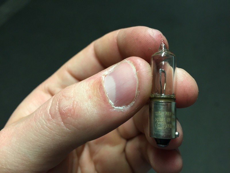

L'ODB m'affiche (ampoule arrière anti brouillard gauche)
J'ai l'impression que c'est celle-ci mais elle ne me semble pas HS !!!! Des avis ????
Et en farfouillant dans le coffre j'ai trouvé ceci !!!

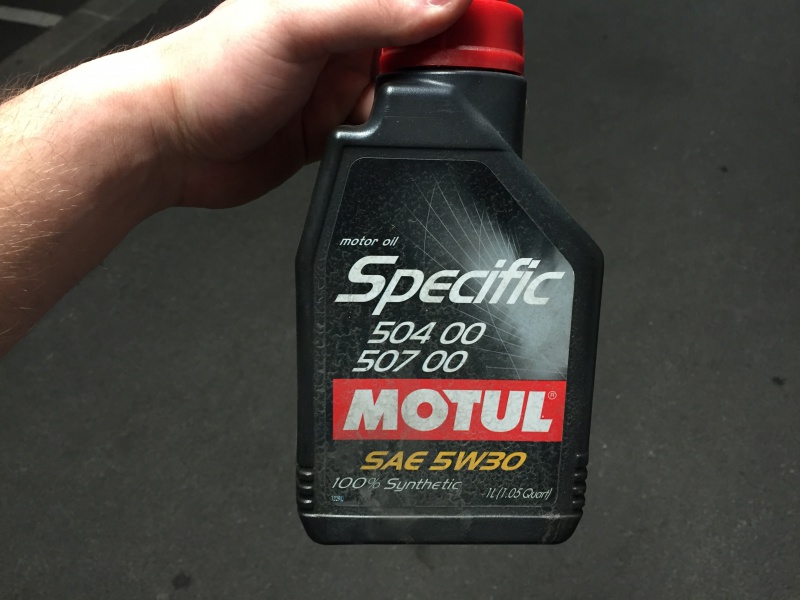

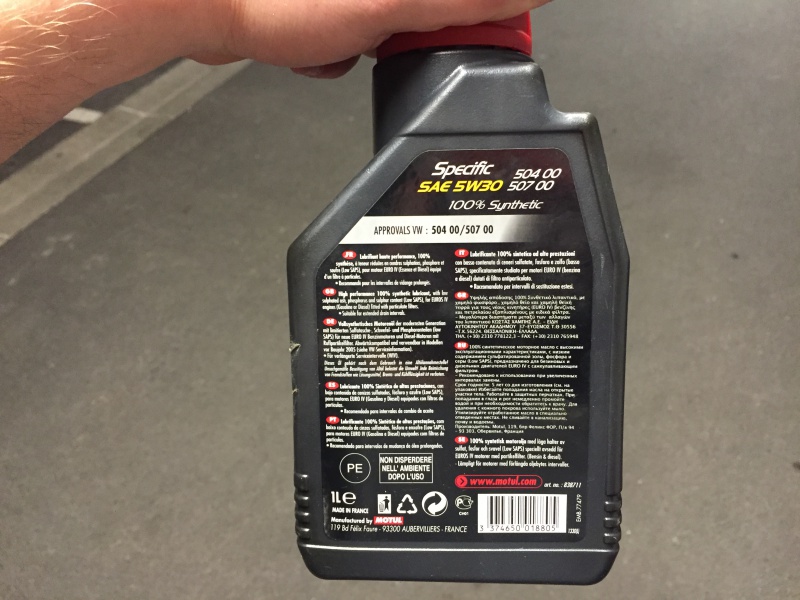

Pensez-vous que c'est la bonne huile (indice/normes)??
Pour le lecteur de DVD, je laisse la parole aux possesseurs de MMI 2G.
Pour la lampe AB, je ne penses pas également qu' elle est HS (vérifie les connectiques du feu et du porte lampe).
Pour l' huile, c' est du tout bon. :race:
Merci pour les infos AL49 et vivian31
Concernant l'huile quelle normes est la plus importante pour mon moteur la 504.00 ou la 507.00 ?

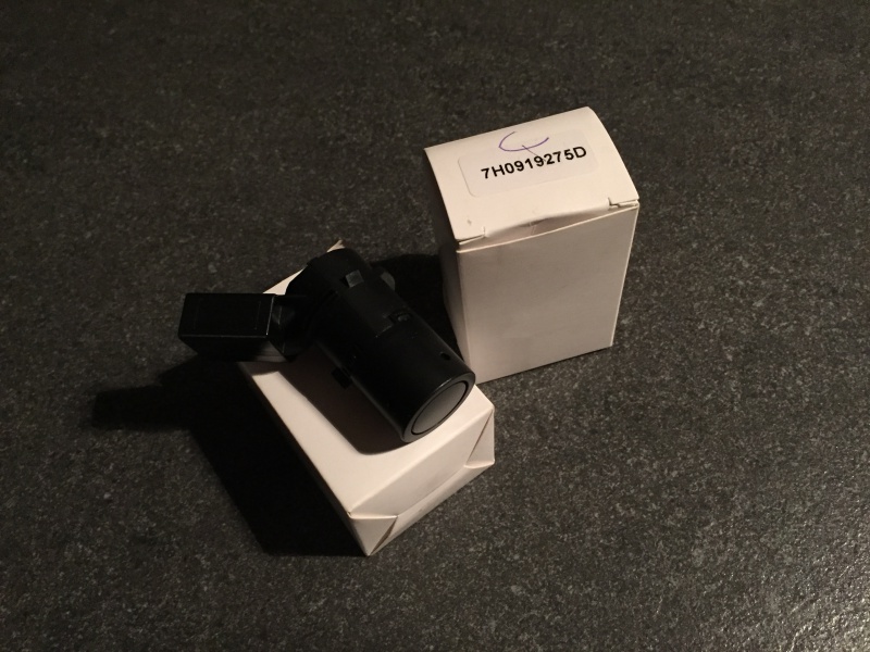

L'ancien propriétaire m'a fournis 2 pdc neufs car selon lui il y en a 2 qui seraient HS !!!
J'ai vu en parcourant le forum differentes techniques pour tester le fonctionnement mais quand je passe la marche arrière aucuns bip ou autres !!!!!
Je précise que je n'ai que l'aide au parking a l'arrière
Test en écoutant si tu entend le cliquetis a chaque capteur si oui certainement le buzzer hs
Vérifie le volume dans le mmi peut être que l'ancien proprio l'a baisser pour pas entendre le bip long chaque fois...
Je vais faire le test pour le cliquetis et concernant le volume dans le MMI quand je tourne la molette pour le réglage du volume le curseur se deplace mais reviens à chaque fois sur la position ou il etait !!!!
En gros le volume est a fond et quand je veux bouger le curseur il revient à chaque fois sur le volume max ....
Le cliquetis je dois l'entendre sur les pdc ou dans la voiture ?
