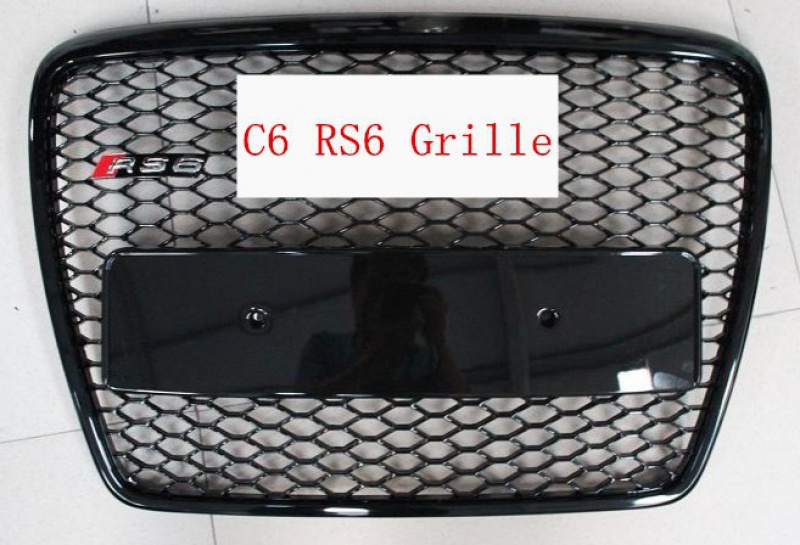

Je vais certainement installer des embouts de sortie d'échappement type RS6 ainsi que la valence !!!
L'idée c'est d'avoir un rendu comme celui ci
Et pour l'avant
Les marmites c'est tout l'ensemble.Effectivement j'ai un tube 60,3 en direct mais perforé avec entourage laine de roche céramique afin d'atténuer le bruit,donc j'ai un vrai silencieux.Toi tu veux mettre un tube en direct c'est pas pareil.Ce que je voulais faire afin de conserver les marmites c'est mettre le tube perforé plus la laine de roche et cloisonner une partie de la marmite car tu te retrouves avec un grand vide,tu vas pas tout remplir de laine de roche.Pour le downpipe,c'est un tube qui remplace ton catalyseur.Pour les photos c'est agressif,c'est pas mal.J'ai monté la semaine derniere une calandre type rs6,ça claque mais super sobre,bien sur j'ai enlevé le logo RS6,ça fait propre.(n'oublie pas de repeindre tes grilles AB pour etre en harmonie)Je suis en train de monter ma valence type sline,je me suis fait arnaquer,j'ai des problèmes d'ajustement que je suis en train de régler donc fais attention pour la valence.Je ferais une présentation une fois finie.Si ta des questions techniques par rapport à la réalisation de ton silencieux n'hésites pas

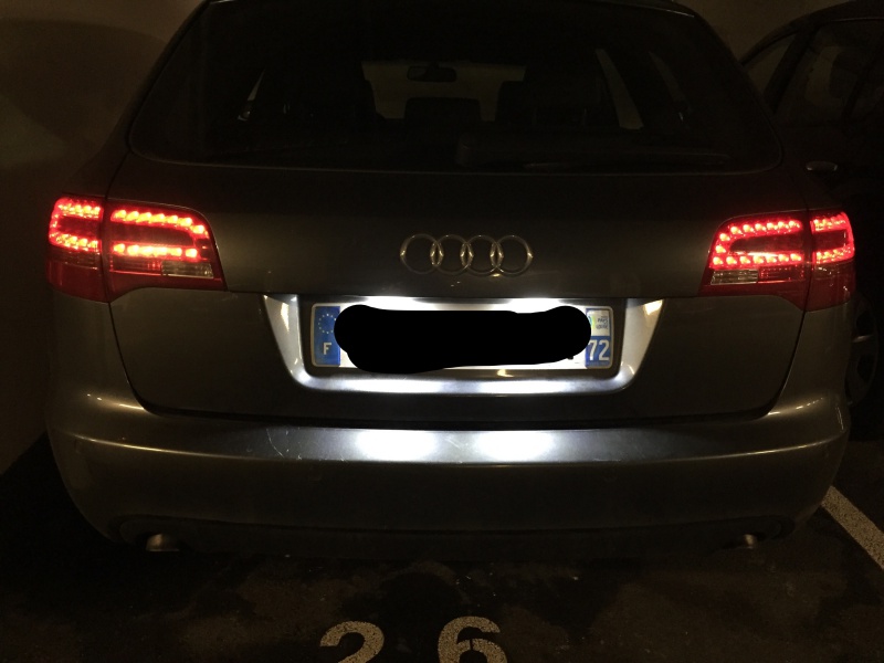

Arrivé tout fraîchement de ce matin !!!!
Mes éclaireurs de plaques led
Avant
Apres
Eclairage au top !!! :) :) :)
