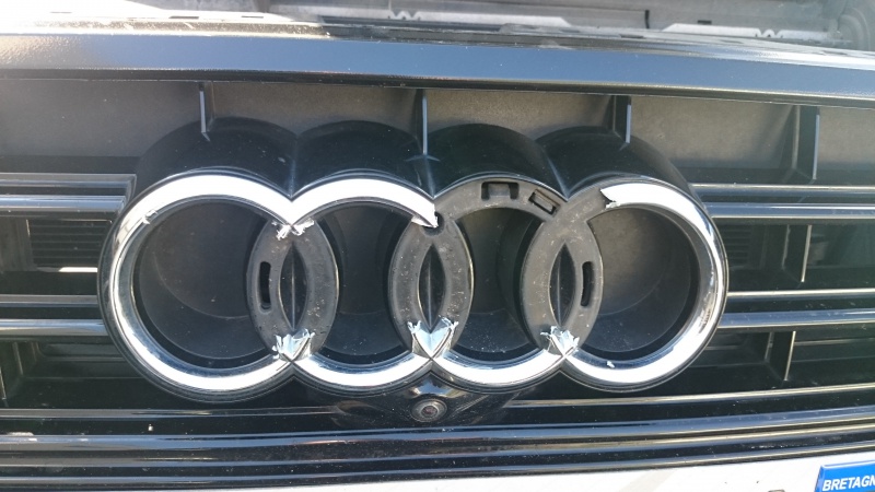

-Changement du sigle audi qui avait un défaut (caillou + fissure)
Pendant :MdrDevil:
après (et passage en 29 )

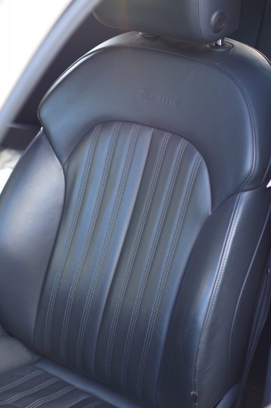

Quelques photos de l'intérieur :
(avez vous aussi un morceau de tissus avec marqué Airbag sur le bourrelet coté conducteur? si oui, ils pouvaient pas le mettre ailleurs??)

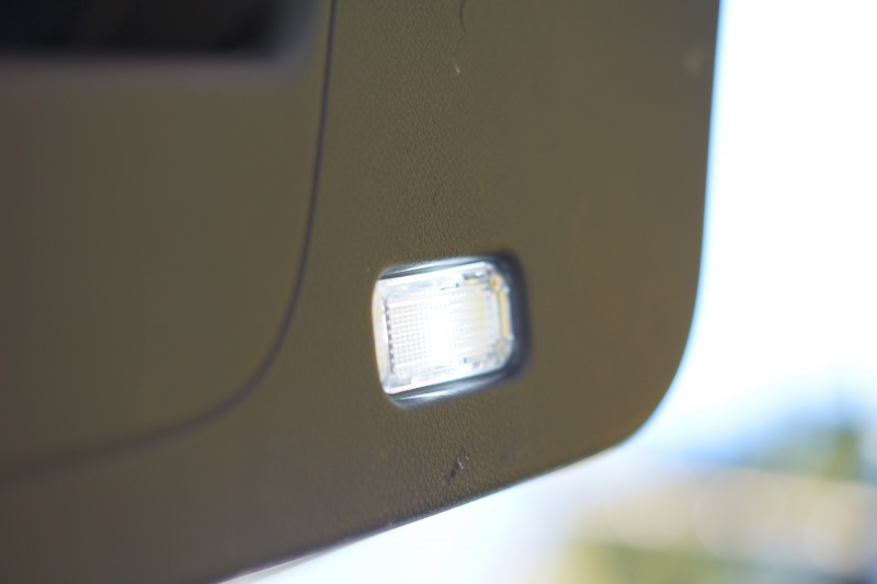

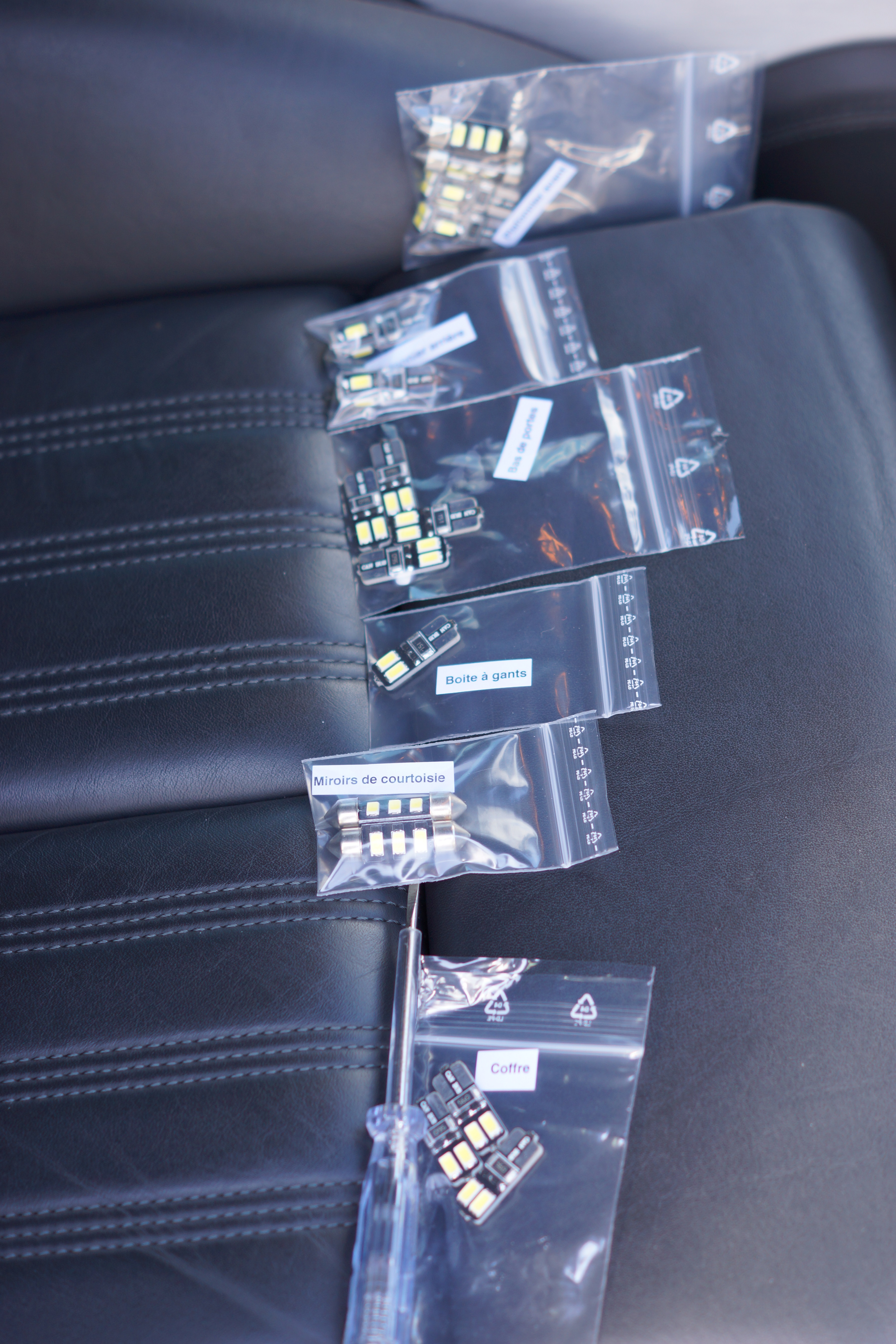

Ensuite installation du kit leds intérieur (j'ai un pack pour les bas de porte, mais c'est déjà a leds chez moi , donc ampoule en trop )
J'ai acheté sur ebay, un pack à 29 euros, de bonne qualité. Je pourrais lister les ampoules si vous voulez le détail.

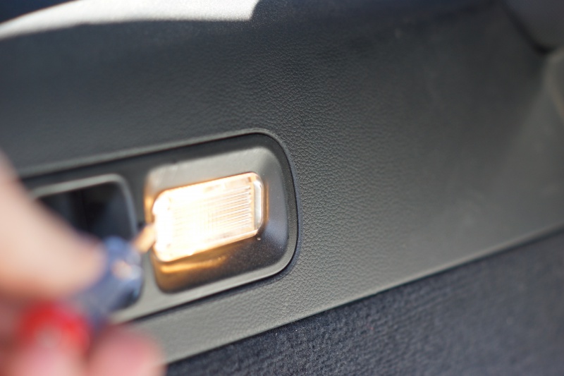

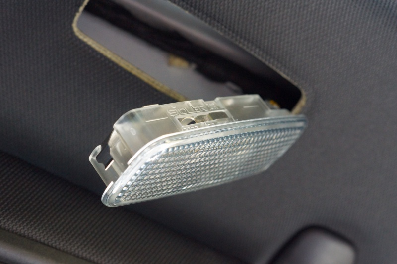

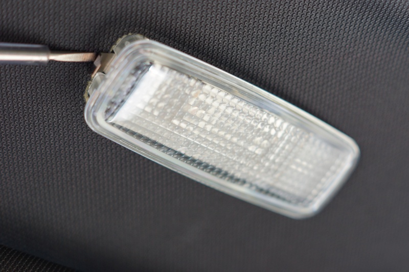

On commence par les miroirs de courtoisie , on insert un tournevis plat dans le coté pres de la fente :
puis on enlève gentillement et on remplace l'ampoule
Ensuite on passe a la boite a gant (meme principe)
Pour ce résultat :

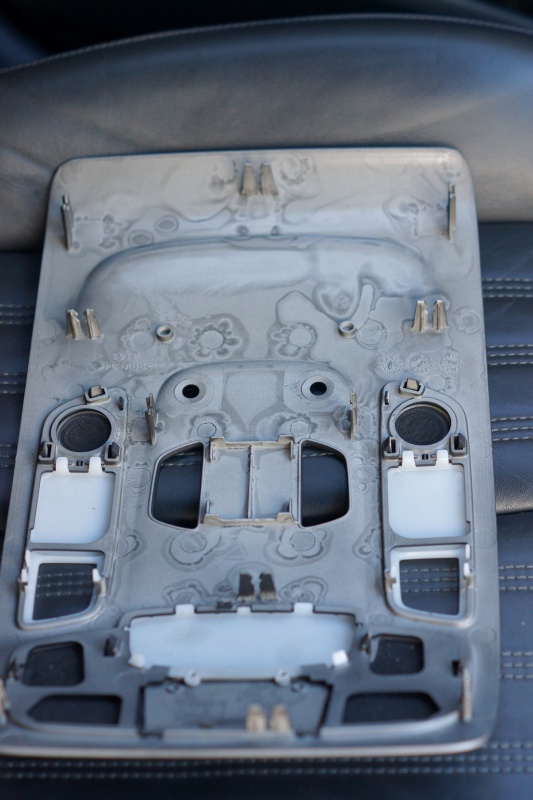

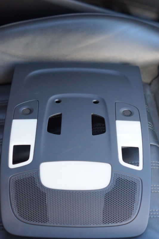

Ensuite, on passe au plafonnier , on enleve d'abord la partie plastique noir (tournevis plat doucement) :
vu de derrière pour montrer les clips :

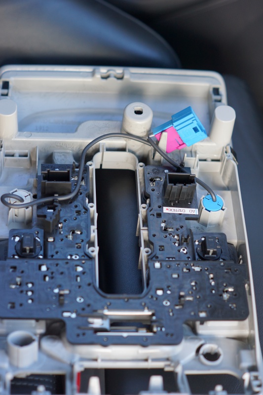

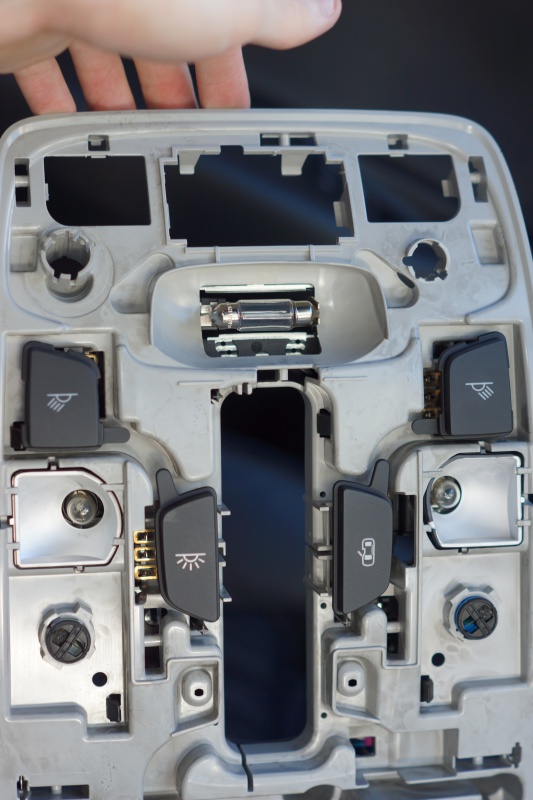

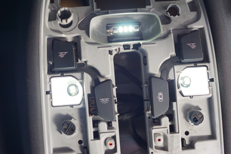

Ensuite il reste le bloc éclairage encore au plafond, il y a une vis torx a enlever proche par brise et le bloc vient tout seul , debrancher les 3 prises, vous obtenez ça :
et de l'autre coté :
et on remplace les ampoules pour ce résultat :

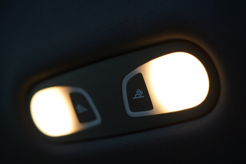

Ensuite le plus délicat a mon sens, le plafonnier arrière , il y a 4 clips (2 de chaque coté dans la longueur) en métal, pas évident a sortir, il faut mettre 2 tournevis plat au niveau des clips, puis tirer doucement vers vous, ensuite l'autre coté vient tout seul.
On change les ampoules, pour ce résultat :

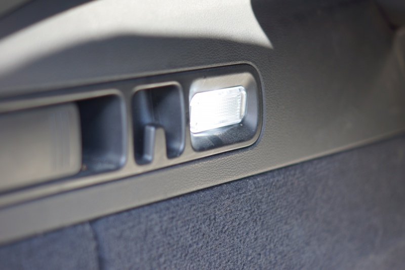

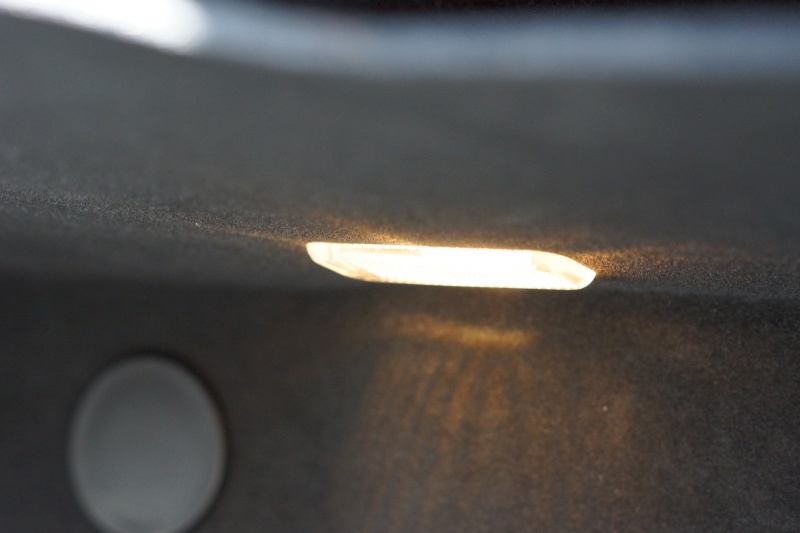

Ensuite le coffre , meme principe que la boite à gant et miroir de courtoisie :
le résultat des ampoules du coffre :

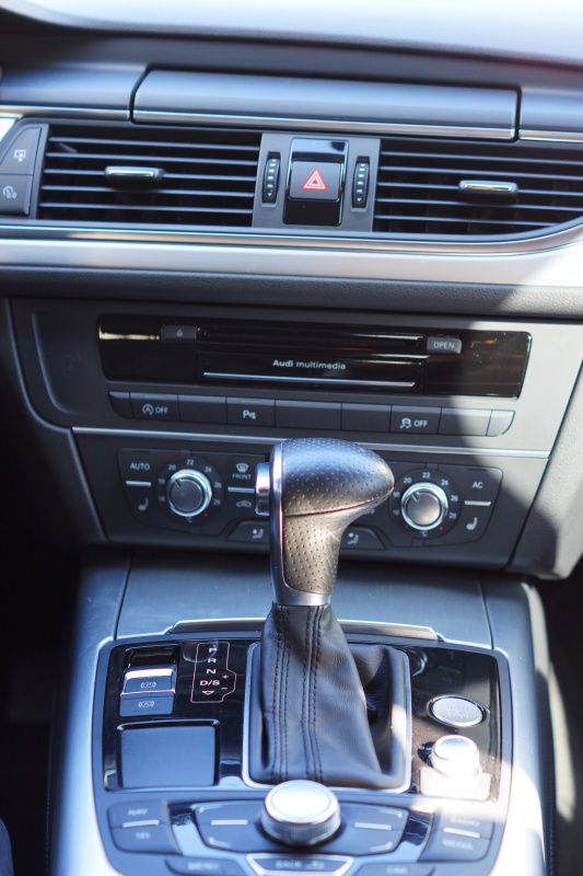

c'est quoi ce bloc clim ???
tu as pas la version digitale ?
Ah oui il n'est pas digital... C'est étonnant, je ne pensais pas qu'il faisait encore ce genre de bloque de climatisation...
Il y a quoi entre les les réglages de la zone droite et gauche ? On ne voit pas avec le levier de vitesse entre les deux sur l'image.
Vrolland désolé j'avais pas vu ta question , je suis du Sud Finistère, proche de quimper.
Aucun problème...peu de chance de te croiser dans le Nord Finistère alors...ou alors aux vieilles charrues cet été !
Si si j'ai de la famille à chataulin donc c'est pas si loin.
Le bloc clim est la version 3 zones alors que le digital est la version 4 zones avec la commande arrière 2 zones.
Alors c'est tout simplement car j'ai pas la climatisation à l'arrière. C'est juste une tri zone, pas une quadrizone.
Beaucoup en sont équipées malheureusement.. J'aurais également préféré avec écran.
Au centre c'est une molette de réglage pour la puissance de la ventilation.

Dis donc tu l'as bien explosé ton logo de calandre. Il était récalcitrant au démontage ?
Merci jb, il fesait beau, j'ai profité.
Le glaude, oui récalcitrant... Mort pour mort j'ai préféré faire comme ça, à la base il n'était pas comme ça hein :D
Mais il a gouté à la pince coupante :D
J'ai juste fait super attention à ma calandre.
Le sigle est tenu via environ 10 clips et c'est super dur. Je pense que l'idéal est de démonter la calandre pour avoir accès à l'arrière.
Moi j'avais juste enlevé la plaque au dessus la calandre mais je voyais pas beaucoup mieux comment faire. J'ai tenté de pousser de l'arrière mais ça ne venait pas et donc je forcais sur la calandre entière et je n'aimais pas ça.
