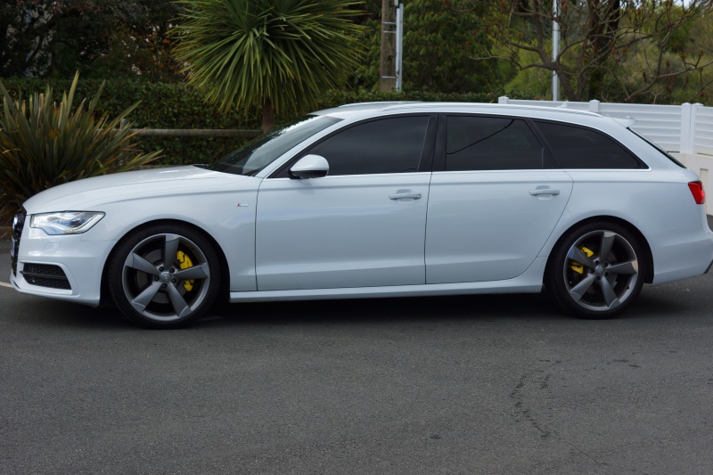

Je valide les etriers jaune, superbe ! :)
Hate de la voir lavé !
  • Réponses 1,4k
Yes ! j'ai passé la journée.
Programme : début 8h ce matin, fin 18h.
- Pré lavage Foam lance + APC + bug bugger
- Lavage technique 2 sceaux : Bug bugger
- Dé goudronnage valet pro
- Elimination des particules ferreuse sur l'ensemble de la voiture à l'IronX
- Lavage jante Alchimy 7
- Décontamination Clay Meguiars + QD ONR
- Re lavage rapide
- Séchage
- Masquage
- Polissage Polish Menzerna (3 polish , 3 pads)
- Re lavage rapide pour enlever la poussière des polishs
- Séchage
- Lustrage avec un glaze Wet Mirror finish (temps de pose : le temps de faire le tour de la voiture)
- Buffing (essuyage)
- Pose de la protection Soft 99 F7 (temps de pose 15-20 minutes)
- Pendant ce temps, dressing des jantes, Cire prima Wheel Amor
- Dressing des pneus : Instant tire dressing Autoglym
- Buffing complet jante et carrosserie (avec des microfibres différente bien sur)
- Dressing des vitre avec du polish vitre autoglym
- Pose d'une protection sur les vitres : Ultra Glacco
- Buffing des vitres
Les photos arrivent
Voila, en espérant que ça vous plaisent , si besoin d'infos, n'hésitez pas !
