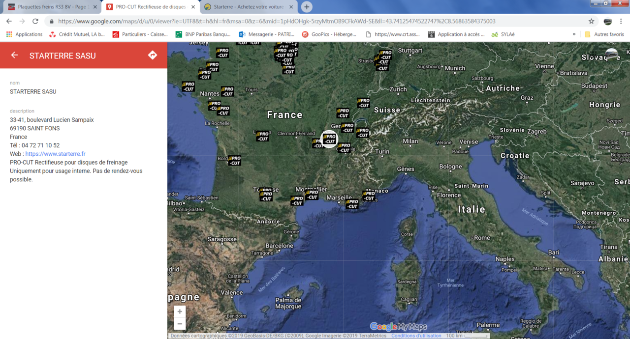

Savez vous si il ya un un rectificateur de disque type proCup proche de Lyon ?
car je dois changer mes plaquettes, et j'ai acheté des EBC redstuff, mais j'aimerais les poser sur des disques nickels
Salut. Je voulais savoir si l un d entre vous connait qq un qui rectifie les disques de freins type procut sur Lyon. Je dois changer mes plaquettes et tant qu a faire, je prefererai les mettre sur des disques nickels. Merci
