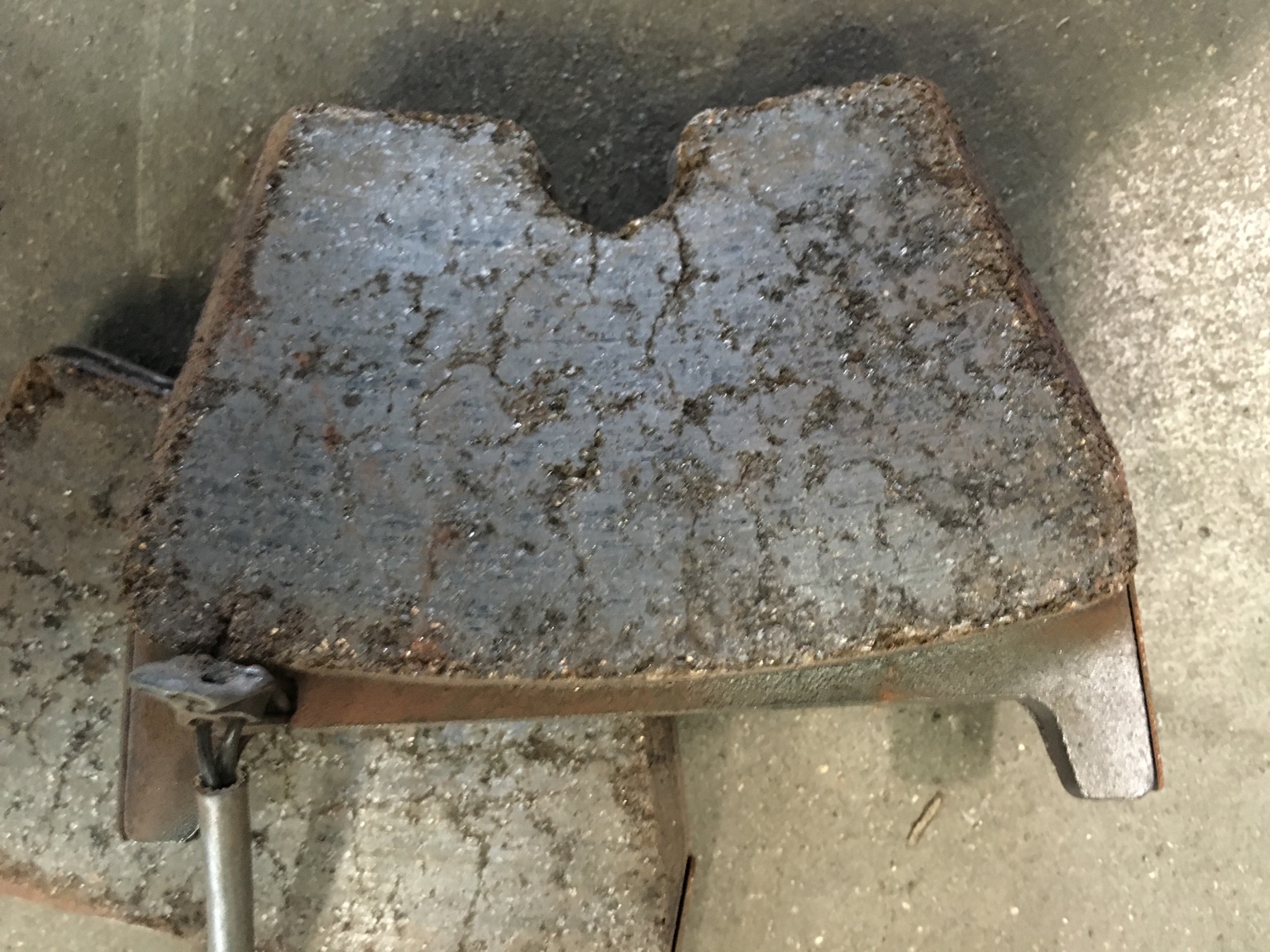

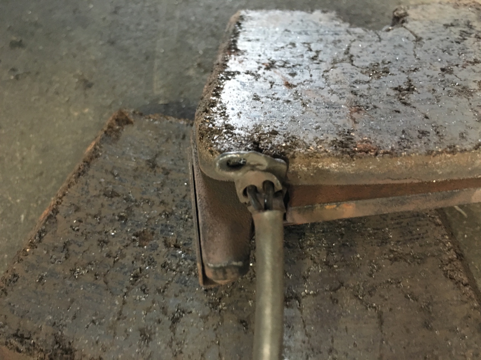

Voici l'état des plaquettes d'origine après 1500 km
Sinon moi je n'est pas de PFC mais des plaquettes Audi RS6
C'est bien mieux mais pas non plus le top du top.
2000 à 3000km... tu roules entre 200 et 300km/h au quotidien toi ??!! En meme temps tu n'as pas une A45 qui n'use pas ces plaquettes car elle va trop lentement

Non 2000 à 3000km pour moi les plaquettes d'origine !

En faite c'est pas le kilométrage qui est important je peux tuer des plaquettes de série en moins de 200km quasiment. Ca viens simplement du fait que t'arrive à les faire sur chauffer et après une fois qu'elle ont passer le seuil critique de température elle s'effrite et craque comme sur les photos que j'ai posté.
Si tu n'atteint jamais cette température elle peuvent durer bien plus longtemps 20 ou 30 000 km je pense
