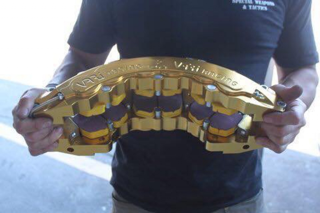

Nouveaux freins pour la RS3 ;)
je ne veux même pas savoir le prix...
quand tu freines le logo RS3 de ta calandre va se coller dans la malle de celui de devant...
