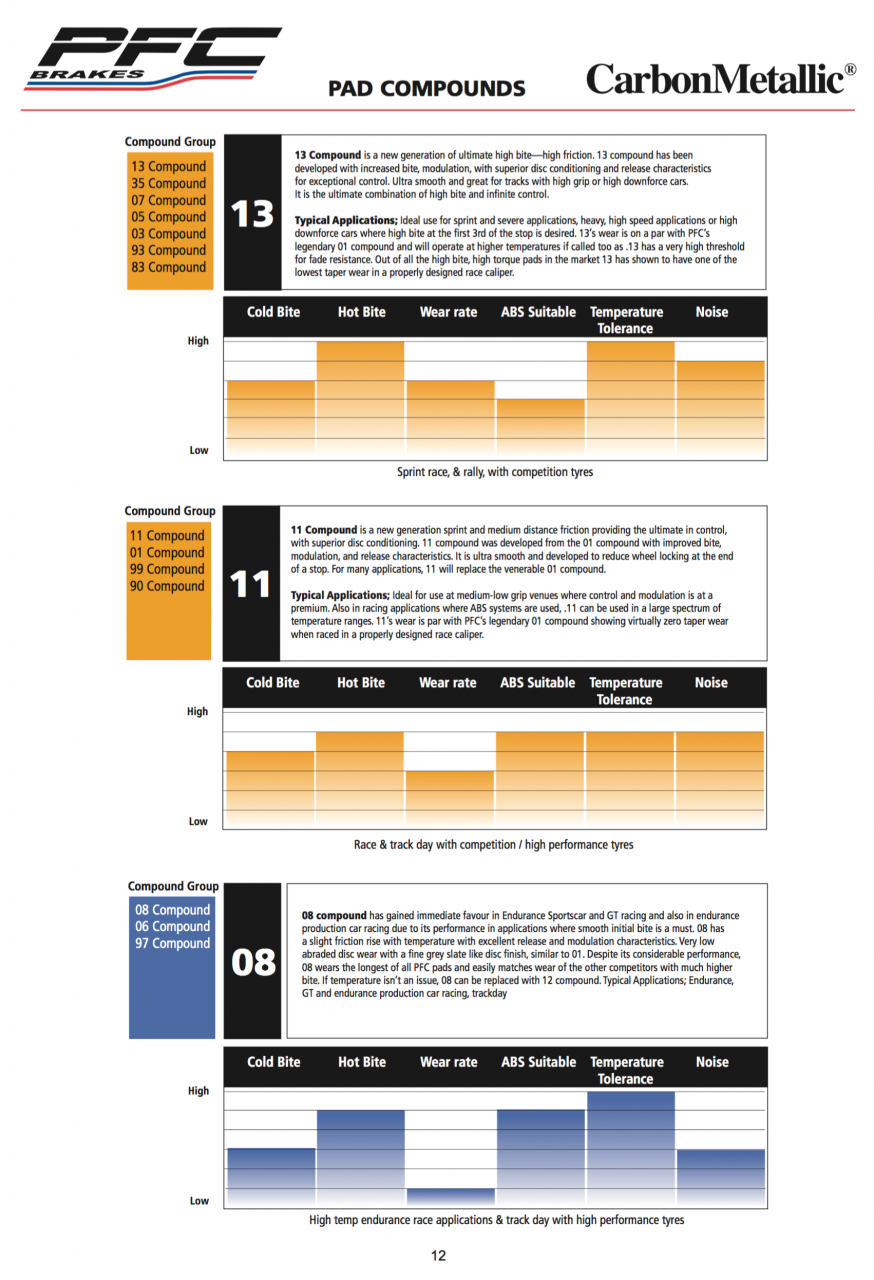

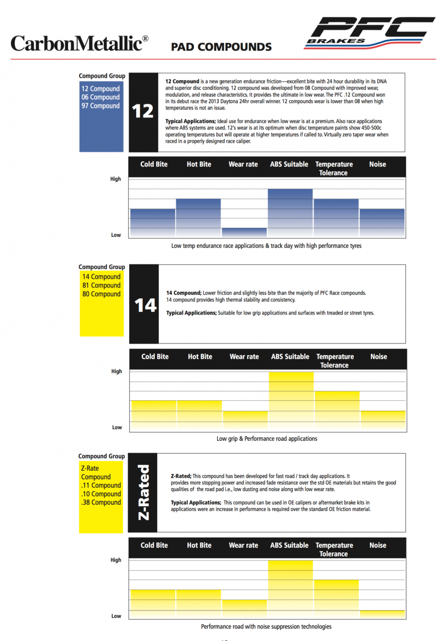

Voila pour les différents composé PFC
Tu constatera que la z-rated ne fait aucun bruit comme dit plus haut tout en étant plus performante que celle d'origine Audi.
Meilleur coefficient de friction et meilleur résistance à la température.
