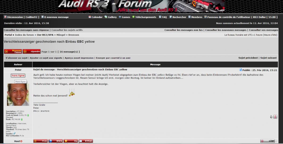

J'ai trouvé ce post sur un site allemand où ce membre a posté un sujet sur le capteur d'usure de plaquettes de freins qui a fondu.
Je l'ai traduit en utilisant Google Traduction, mais ça reste du charabia au mot à mot. Pourrais tu m'en faire une traduction précise s'il te plait ?
Merci beaucoup. :marcelpoire:
Bonsoir CedBm92,
il s'agit d'un poste dans la section RS3 8PA. le forumiste a confié son RS à un garage pour monter des plaquettes de freins "EBC yellow" avant et arrière. Le garagiste l'a rappelé pour lui dire que lors de l'essai de la voiture avec les nouvelles plaquettes le "sensor" = capteur de détection de l'usure des plaquettes, a fondu. On peut rouler sans problèmes avec la voiture, mais le voyant est allumé en permanence.
Réponse : Ça arrive si le montage des plaquettes n'a pas été fait correctement. Il faudrait faire attention au branchement des câbles. En plus, lors de l'essai de la voiture avec des nouvelles plaquettes, il faut rouler d'abord une centaine de kilomètres sans appuyer à fond sur le frein. En général les freins ont besoin de rouler environ 500 km avant d'être 'rodés". Probablement le garage a posé les câbles top près des disques, ou ils ont freiné trop fort.
Un autre forumiste a eu également un problème avec le détecteur et les plaquettes EBC yellow. Chez lui le détecteur a gelé lors d'une conduite dans la neige fondue.
D'autres forumistes ont déconnecté le détecteur ("court circuit pour ne pas avoir la voyant allumé en permanence). Ensuite réaliser des contrôles visuels soi-même.
Ces plaquettes "jaunes" (EBC yellow) seraient mieux que les plaquettes d’origine. Prix EBAY plaquettes av et ar 270 euros.
J'espère que ça peut t'aider CedBm92.
Merci beaucoup Audianne pour cette traduction qui va delà de ce qu'il y a dans mon image... :marcelpoire:
Zut donc , c'est pour la RS3 8P. :mur: J'aurais du mieux lire....
