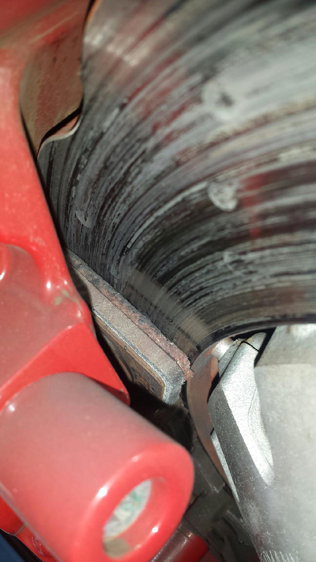

Photo étrier avant droit; Présence capteur (tube caoutchou) qui a fondu.
Partager ce message
Lien à poster

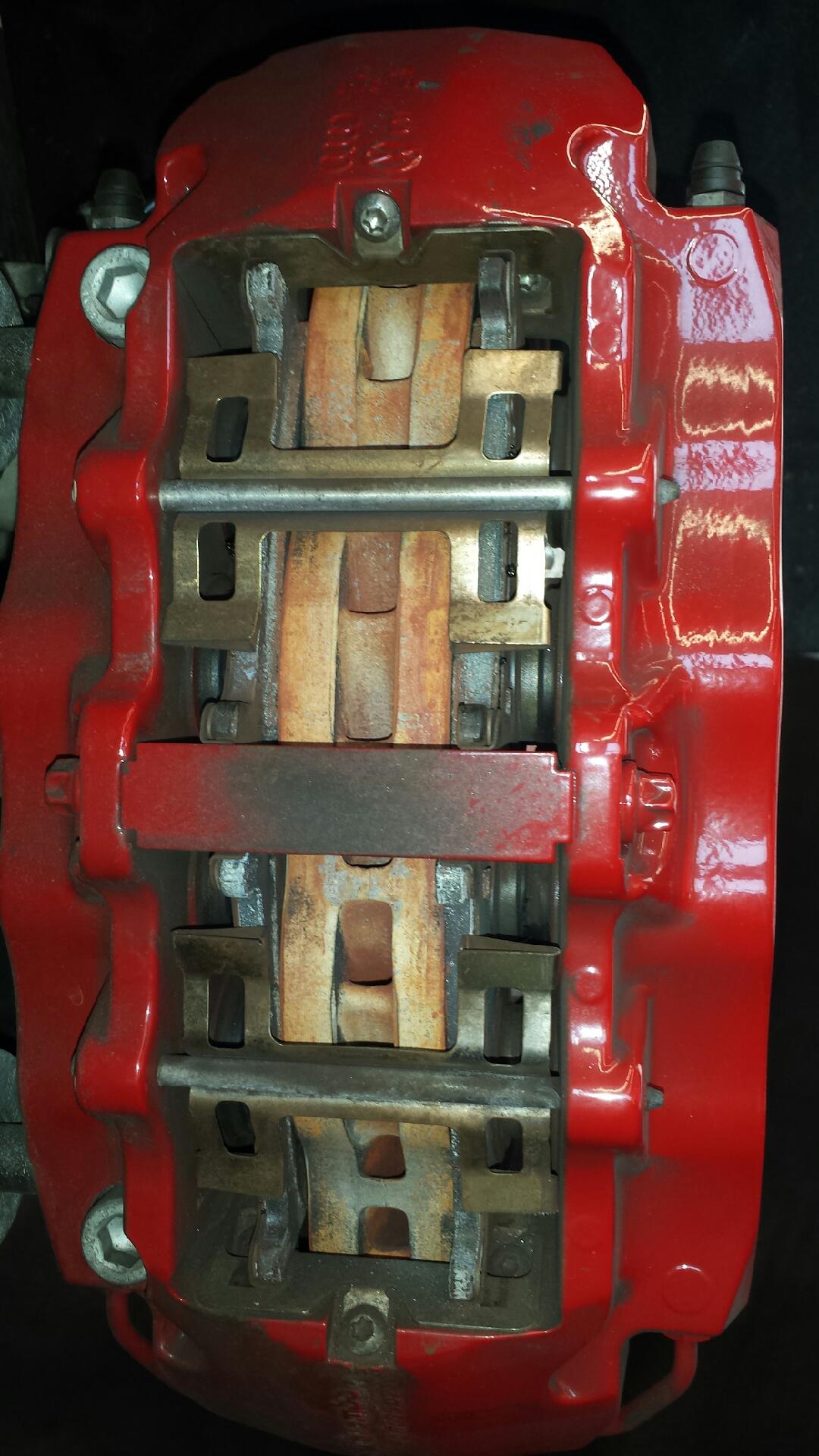

Plaquettes haute et basse étrier avant gauche (usure identique qu'à droite):
Partager ce message
Lien à poster
Pour résumer, le capteur a fondu sous l'effet de la chaleur. Tout a chauffé y compris les caoutchou des pistons qui ont craqué et fissuré. Resultat, étriers complets à changer avec les disques et les plaquettes. Si la voiture avait moins de 10000km (précis) et moins de 6 mois....la garantie vient automatiquement. Là 10900km, donc ça sera au bon vouloir de la marque.....

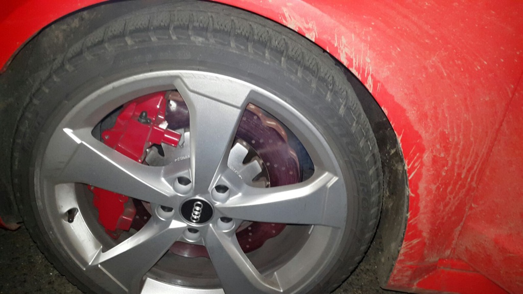

Une personne décrit une surchauffe des freins avant sur une RS3 de son ami qui a pris une longue descente en montagne avec beaucoup de virages en février.
Ils ont contacté la CC Audi qui a envoyé les photos à l'usine Audi. Audi a pris en charge sous garantie le remplacement des plaquettes des freins et des disques. Mais je ne sais pas combien de kilomètres avait sa RS3.
Photo prise une minute après l'arrêt. Ils se sont arrêtés parque que les freins commençaient à grincer. Il n'y avait pas de problème avec la "pression de freinage".
Il y avaient aussi des petites fissures entre les trous du disque. Il n'a pas pris d'autres photos.

Ah ben je suis pas le seul.... :marcelpoire:
Merci Audianne !!
Partager ce message
Lien à poster
ouch impressionnant ce disque rouge qui fume ! Merci pour la photo Audianne !
