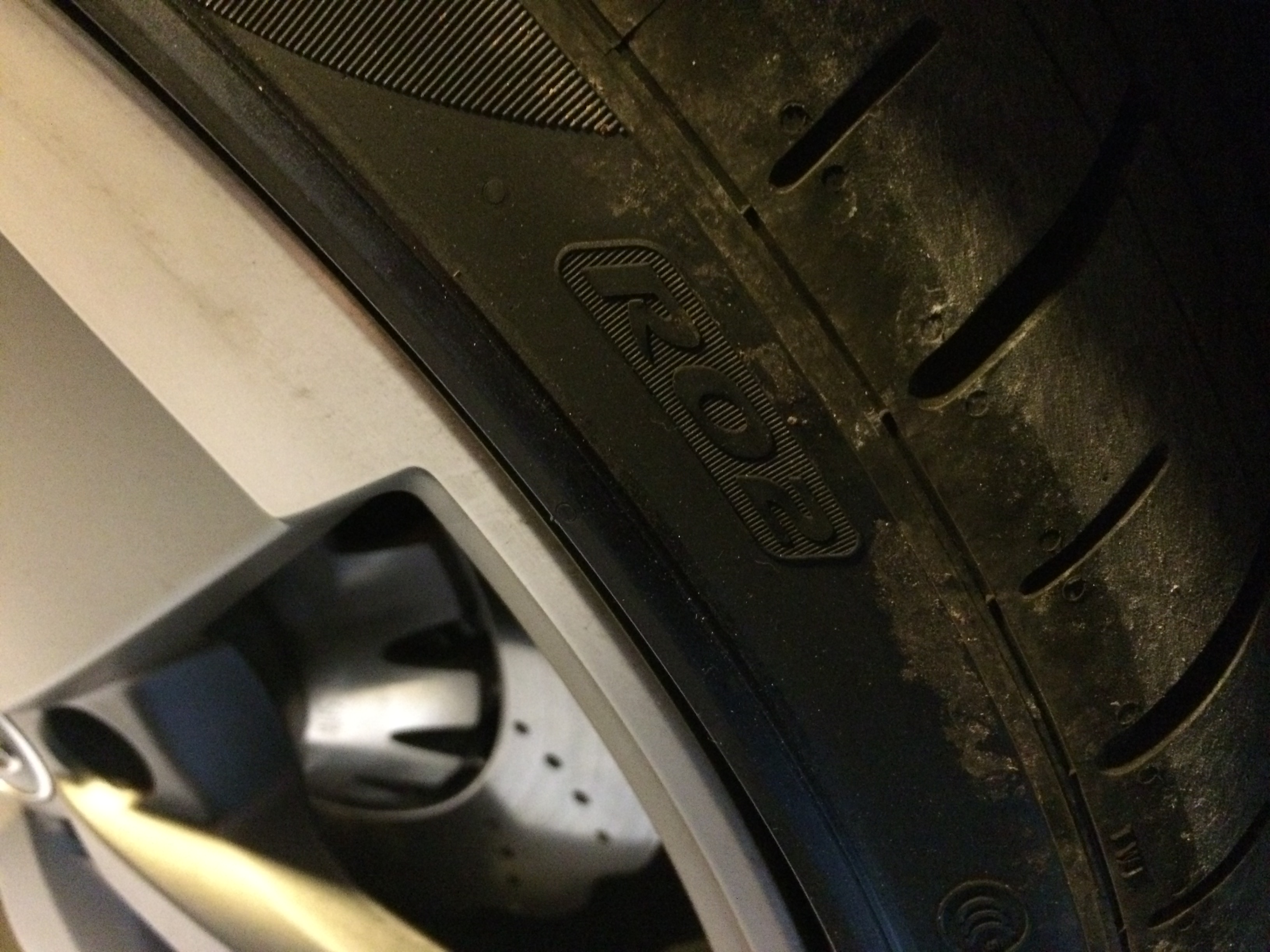

Sur mes pneus j'ai vu R02 mais sur des photos j'ai vu R01 c'est quoi la différence ?
Les miens sont en RO1.

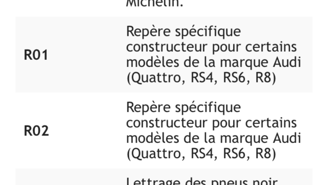

Les inscriptions R02 & R01 correspondent à l'homologation Audi pour les modèles type Quattro/S/RS mais il n'est pas précisé la différence entre les deux. Il doit bien y en avoir une mais je ne sais pas laquelle.
Tout à fait Vince7533 les Pzero R01 était d'ailleurs spécifique à la RS3.

Ce sont deux specs Audi déjà connues. Peut-être qu'Audi joue sur les deux specs par rapport aux appros pour la chaîne de prod.
Les specs R01 et R02 sont indiquées sur les sites de pneus type allopneus.
D'ailleurs si la spec n'est pas indiquée ce ne sont pas ceux montés par Audi.
Les "matériaux" du flanc dû pneus on été changé sur le RS02. Sans plus de précision pour le moment

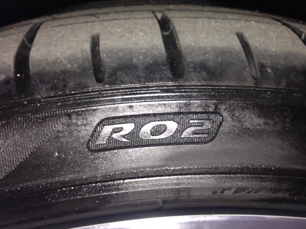

Audianne toi qui l'a recupere aujourd'hui dis moi si c'est R01 ou R02 sur les tiens!
Cedbm92; et quand tu les as reçu c'était bien les bons?
Sur mes pneus, c'est R02.

Nouvelle composition des flans du pneus pour le RS02 ! Donc non ce n'est pas les mêmes
@Audianne: au lieu de nous montrer ton pneu montre nous la voiture lol
Du coup, évolution des pneus avec un mélange de gomme différent peut-être ?

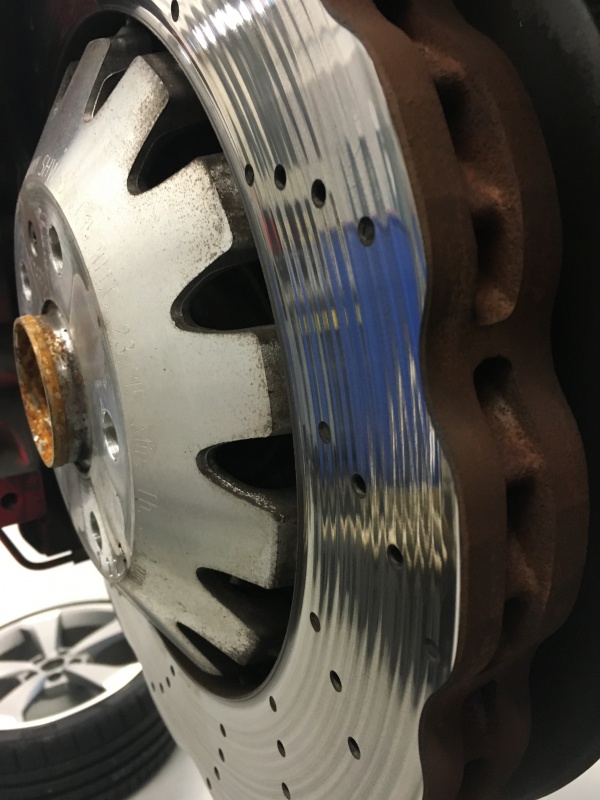

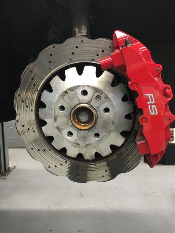

Pour ma part ca y est problème de vibrations sur les disques avant lors de freinage entre 130 et 100 km/h puis rien.
Idem ancienne version seules les vitesses ou le problème apparaît changent
Dossier ouvert chez Audi France mais comme la voiture a + de 6 mois et 12500 kms ils tiquent mais j'ai mis la pression donc un dossier est ouvert.
Juste énervé étant donné que je ne fais que de la route et surtout de l'autoroute sans taper dans les freins et en ayant fait bien attention au rodage et à leur montée en température.
Affaire à suivre et je vous tiendrai informé au cas ou certains auraient aussi le problème.
Le problème vient des plaquettes !
Il peuvent te dire ce qu'il veule soit disant disque voilé etc.
J'ai eu le cas Audi a changé les disques et plaquettes il y a pas longtemps et ça revient très vite.
Pareil pour Triis malheureusement qui en est a sont troisième couple disques / plaquettes.
Suffit de monter des plaquettes Pagid, Ferrodo ou PFC et basta.
De plus même s'ils ne veulent pas changer les disques sous garantie, ne les fait pas changer a ta charge pour environ 50€ une rectifieuse procut fait le taff et c'est même mieux que neuf !
16000km, demande de prise en charge auprès d'Audi, la garantie ça ne passe donc dossier au RC, j'attends la réponse...
Passe le à la procut et met des pagid tu gagnera du temps et des emmerdes en moins
ah oui quand même !
Ah oui effectivement je n'ai jamais vu des disques dans un tel état. Il y a un gris problème pour avoir une usure (déformation) de la sorte. Cela a dû je presume se faire progressivement ? je vais surveiller les miens régulièrement pour déceler le plus tôt possible une éventuelle déformation.
Que les disques avants sont concernés vraisemblablement ?
:icon_eek: :icon_eek: ho pinaise pour pas dire autre chose, c'est moche ! on a beau dire que ce n'est que des cas isoler c'est quand même fou qu'on retrouve encore ces problèmes de freins sur les nouveaux modèles et qu'il faille changer le matériel Audi par une autre marque comme le propose Kingpine pour regler le problème, c'est bien que ce n'est pas si isolé que ça...
Jolie forme de disques roof !! Pétales autour et sur la surface de frotement... Il fallait y penser et oser...
oui mais je pense qu'il pétale un câble... ;)
Aucune prise en charge d'Audi!!!
:icon_eek: :icon_eek: :icon_eek: :icon_eek: C'est halucinant :icon_eek: :icon_eek: :icon_eek: :icon_eek:
J'ai eu le cas sur ma S3 d'à peine 1an : la peinture du capot partait ! La faute aux gravillons... donc pas de prise en charge !
Et là tu te dis que t'aurai acheter une vulgaire a3 attraction 1.2 tu serais traité pareil :mur: :mur:
