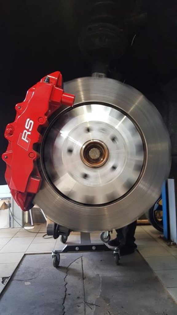

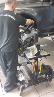

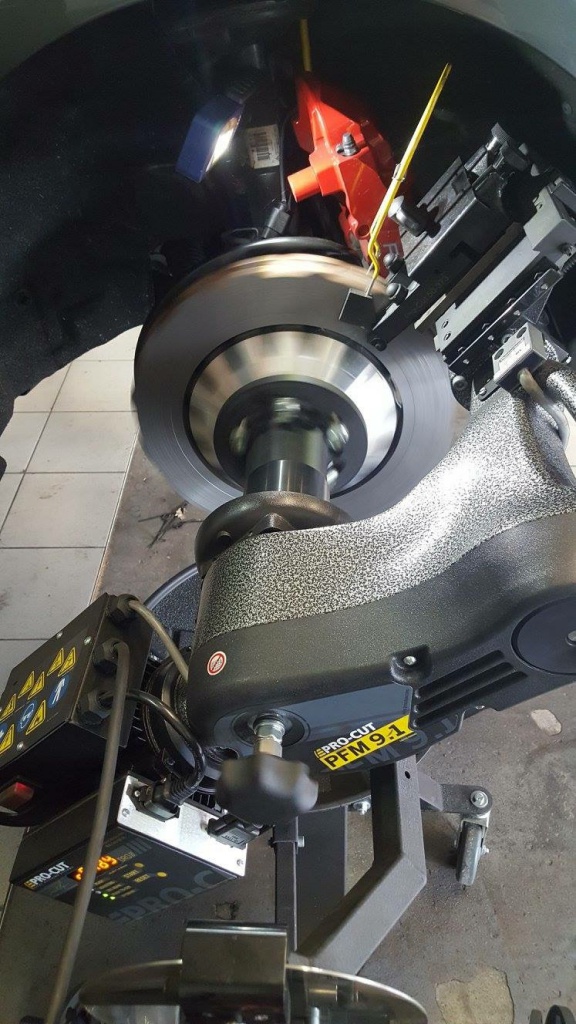

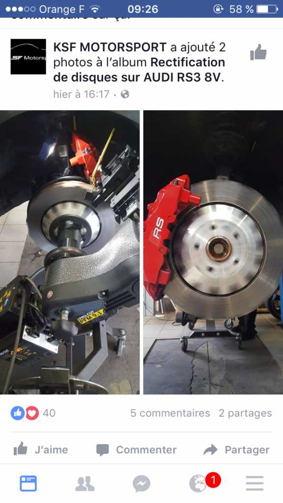

Grand jour cet après midi, j'ai fait rectifier mes disques chez KSF. Super accueil, on sent que ce n'est pas les mécanos "AUDI"...LOL. Le gars qui s'est occupé de ça connait bien son boulot, et connait beaucoup de choses sur les Audi RS. J'ai eu l'impression d'avoir mon wikipédia en live.... :marcelpoire: . Il m'a expliqué que les disques montés sur la RS3, sont à l'origine de tous nos problèmes car ils sont mal ventilés. En effet, les ouies d'aération du disque ne vont pas ds le bon sens. Lorsque le disque chauffe, il se déforme à haute température et fini par garder cette déformation une fois refroidit. Quand ils sont montés sur nos RS3, ils n'ont jamais chauffé, et c'est ça le problème.... Après la rectification à la Pro Cut, le disque est neuf et ne se redéformera plus, car cette phase de chauffe/déformation extrème ne se produit qu'une fois. Là je repars donc avec des plaquettes neuves JURID (matière tendre), celles vendues dans le pack Haute Performance de chez BREMBO, et des disques tout rectifiés , et donc encore une fois un rodage à effectuer sur une centaine de kilomètres. Pour le rodage, contrairement à ce que j'ai pu /pensait faire, il ne faut pas freiner pépère sur 100m avant le feux rouge. Il faut au contraire freiner fort, mais par à coups (durant 2 secondes environ). Le mécano m'a emmené en passager, après le montage, pour me montrer comment procéder. A priori, je ne devrais plus avoir de souci. Ouf.....depuis le temps :race:

Tu aura mis presque 6 mois à passer à l'acte apres mes conseils d'aller faire rectifier à la procut
Mais au final tu as pris la bonne décision
Oui...je suis toujours long à la détente....lol. Je te remercie pour tes conseils d'ailleurs Kingpine ! :marcelpoire:
Il y a pas de quoi c'est toute l'utilité d'une communauté tél qu'on est ici.
On espère avoir ton retour positif sur la durée
bonne nouvelle !!
Oui zunyite.... :kimouss:
Super c'est top pour toi et aussi une bonne nouvelle pour nous si jamais des vibrations apparaissent sur nos RS
Quel prix au final pour cette intervention ?
Tarif rectification des disques : 170 TTC et mes plaquettes JURID : 470 TTC
J'allais te le demander ;) merci pour l'info
Oui Audianne, c'est la mienne :icon_smile: . Merci :icon_wink:

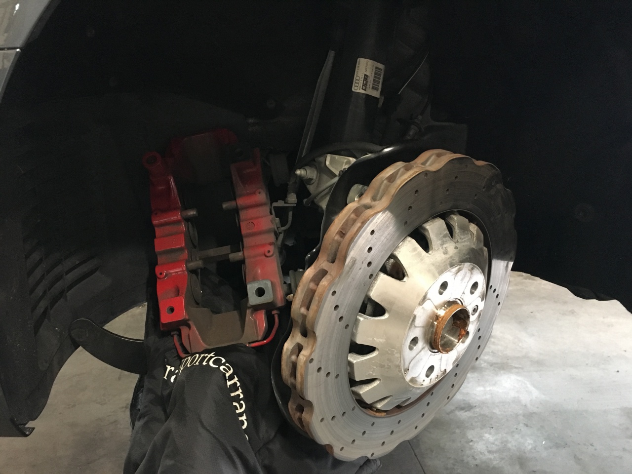

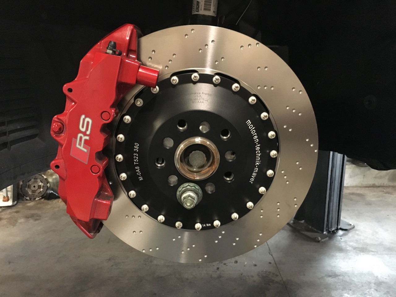

Aujourd’hui c’était le grand jour pour la petite RS3. Montage du kit MTM 380x34mm.

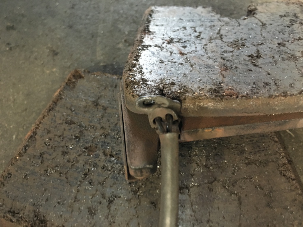

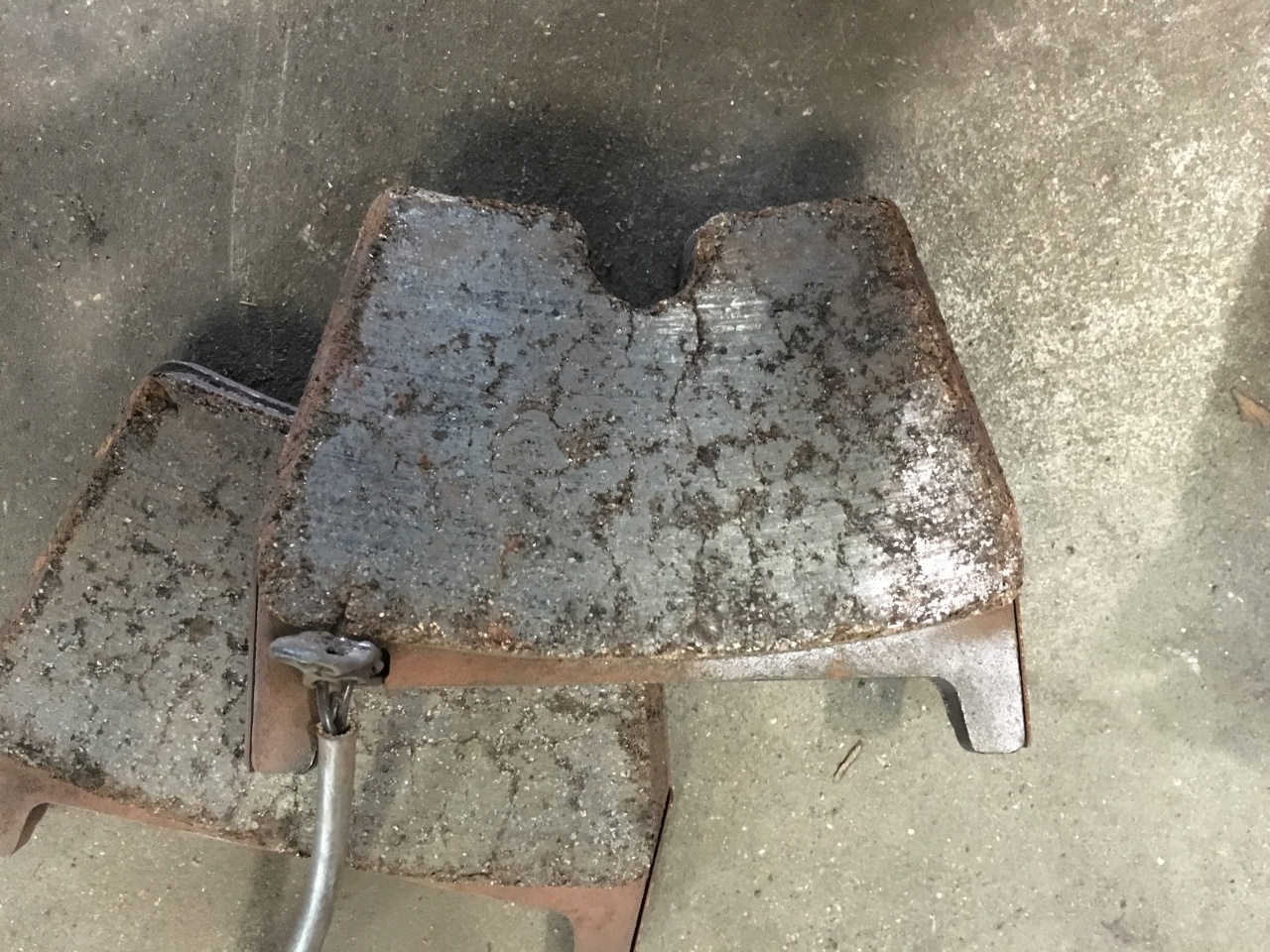

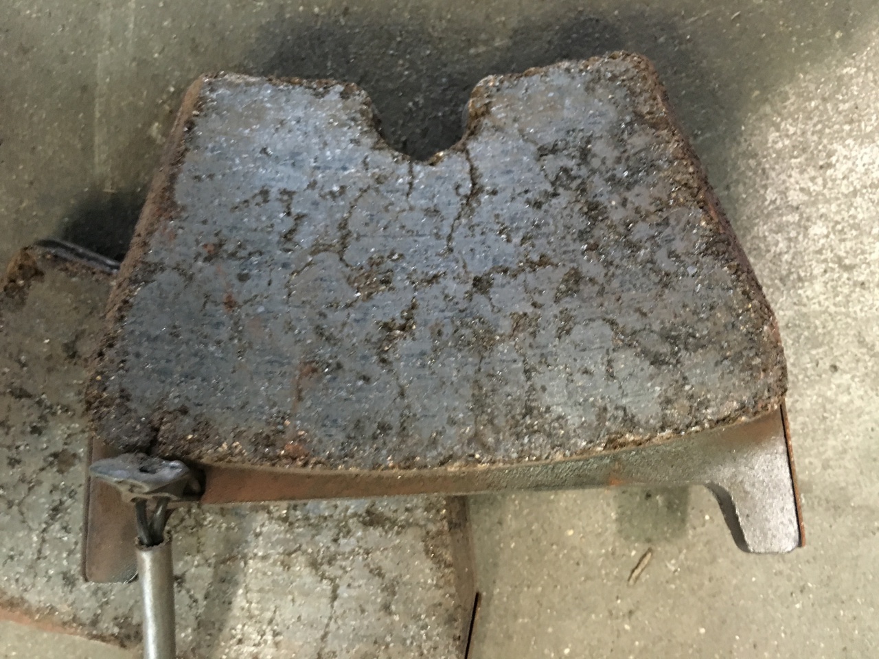

Pour commencer voici quelques photos des plaquettes après seulement 3500km.

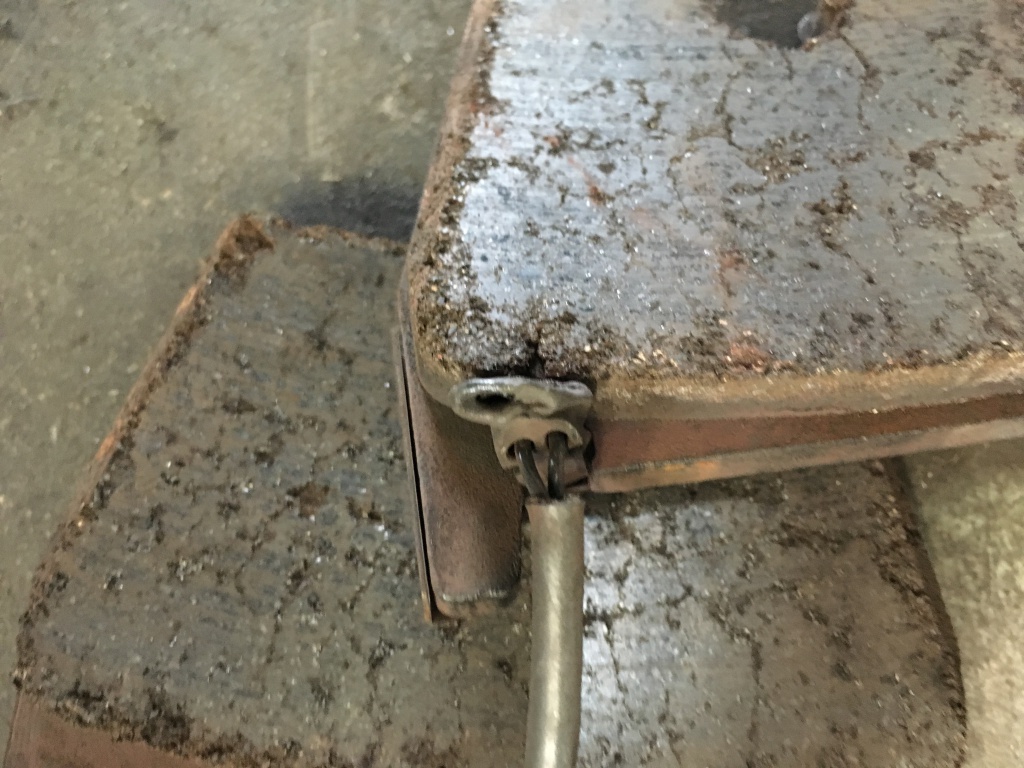

On peut constater qu’elle était bien craquelée de partout et que le témoin d’usure plaquette avait commencé à fondre à l’extrémité relié à la plaquette …
La voiture faisait un bruit de train qui rentre en gare à chaque freinage.
Mon mécano me dit que ça a trop chauffé, plaquettes d’origines non adapté.
Place aux quelques photos :

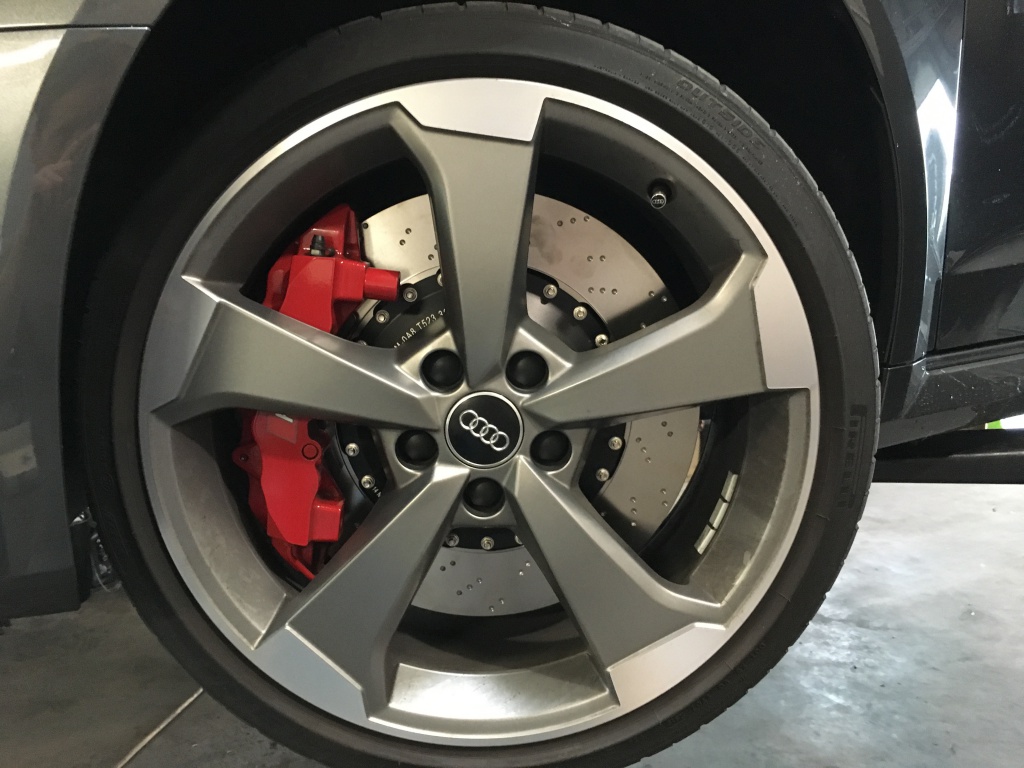

Et maintenant quelques photos du montage résultat final :
Pour ce qui est du ressenti je reviendrais vers vous d’ici quelques centaines de kilomètres.
Plus de bruit au freinage en tout cas c’est un bon début hihi
Beau le kit MTM , félicitations.

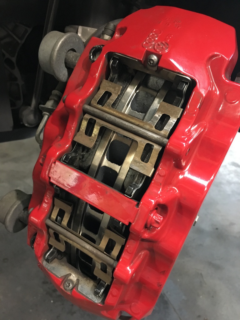

Pour l'étrier c'est du brembo 8 pistons de très bonne qualité. Il n'a pas été changé mais c'est déjà du très très gros matos.
Pour ce qui est des disques du kit le fabriquant est PFC leur réputation n'est plus à faire. C'est ce qui se fait de mieux avec les disques brembo GT et AP racing.
Donc je le fais pas de soucis non plus de ce côté là. Il y a déjà des milliers de retour sur les disques PFC sur le net en plus
Les plaquettes sont la seul interrogation a la quel j'essayerai d'apporter ma modeste réponse. Celle du kit sont des padig noire.
Si elle ne font pas l'affaire je passerai à la référence absolu c'est à dire les endless.
