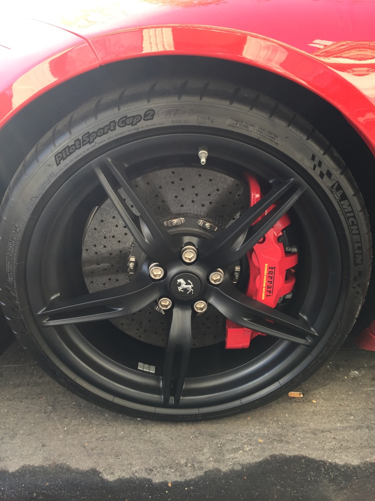

Idée de recyclage de vos disques des freins ;)
Pas mal ! Mais pas un peu lourd pour un porte-clés

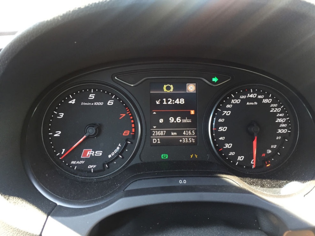

Montage des pagids RS29 , bien plus de mordant a l'attaque de la pédale par contre pas pu remettre le témoin d'usure car non perçé.
