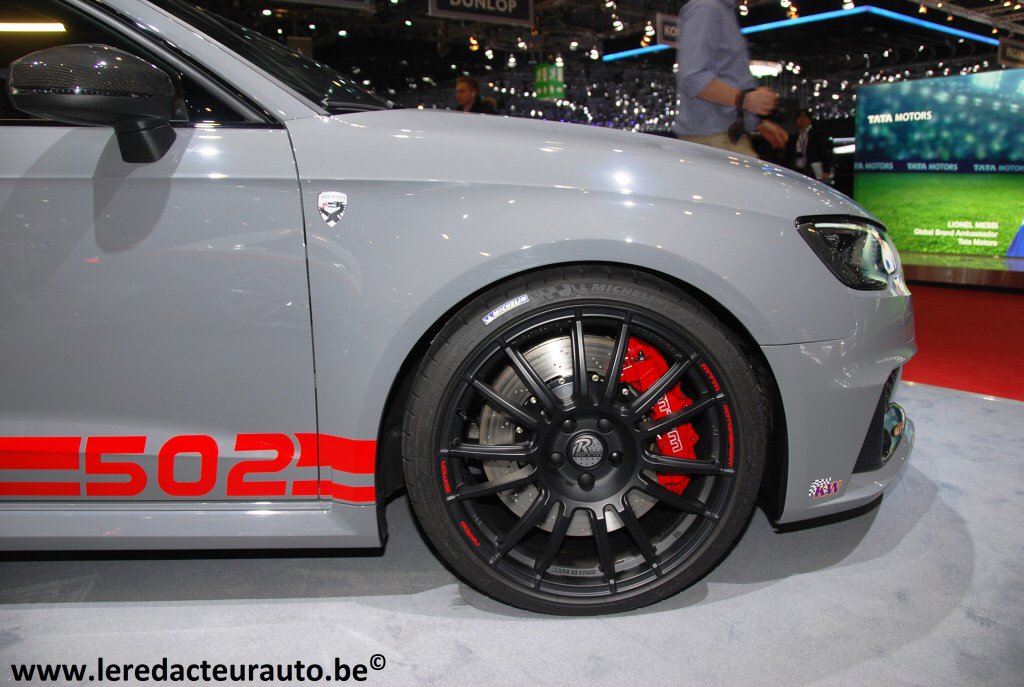

Aucune idée c'est la première fois que je vois ca sur une photo de RS3 MTM ...
Celles qui ont ça n'ont pas la masselote disgracieuse cylindrique présente de série...
ou alors l'effet visuel de ce cylindre disgracieux est atténué par le fait que cette barre se place dans sa continuité non ?

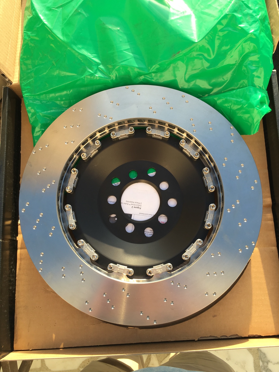

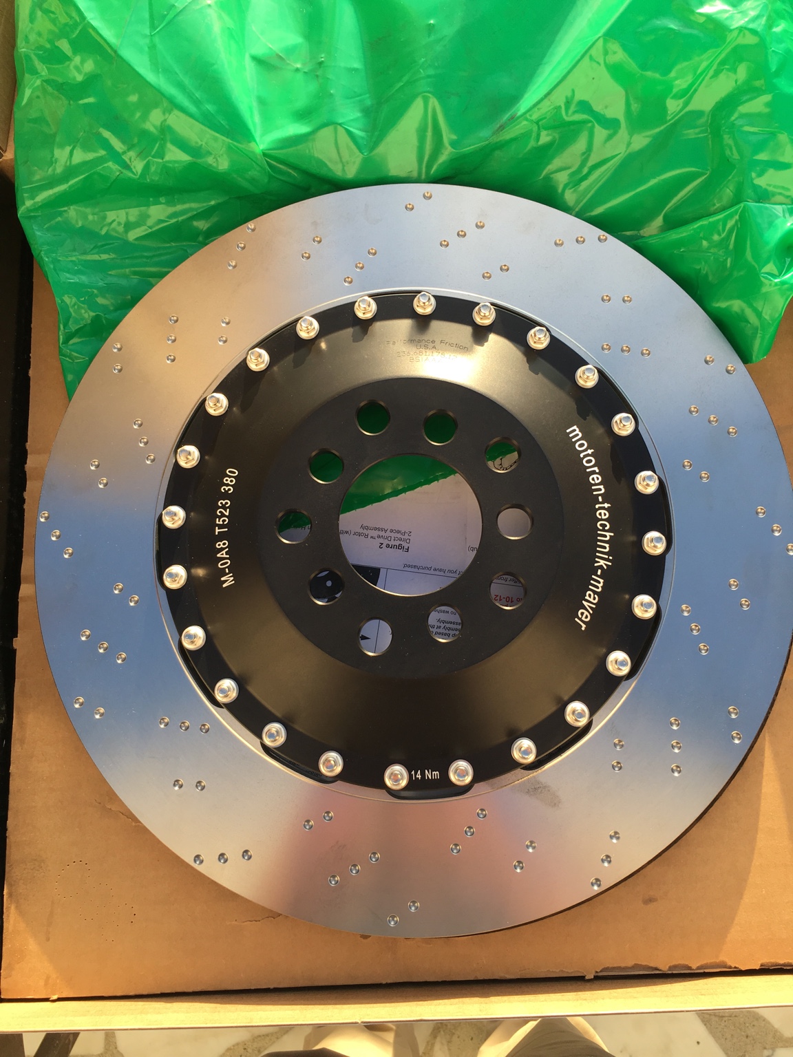

Voici quelques photos des disques apres mon déballage c'est assez impressionnant !
sympa ! ;)
il y a un sens de rotation ?
et les plaquettes ???
Oui il y a bien un disque gauche et disque droit différent.
L'intérieur du disque est vraiment conçu pour avoir un flux d'air.
J'essayerai de prendre d'autre photo la j'ai fais ça a la va vite
Pour les plaquettes il livre ça avec des pagid badgé Audi et avec le témoin d'usure :marcelpoire:
Je pense plus léger que d'origine mais je ferai une peser pour chiffrer exactement tout ca

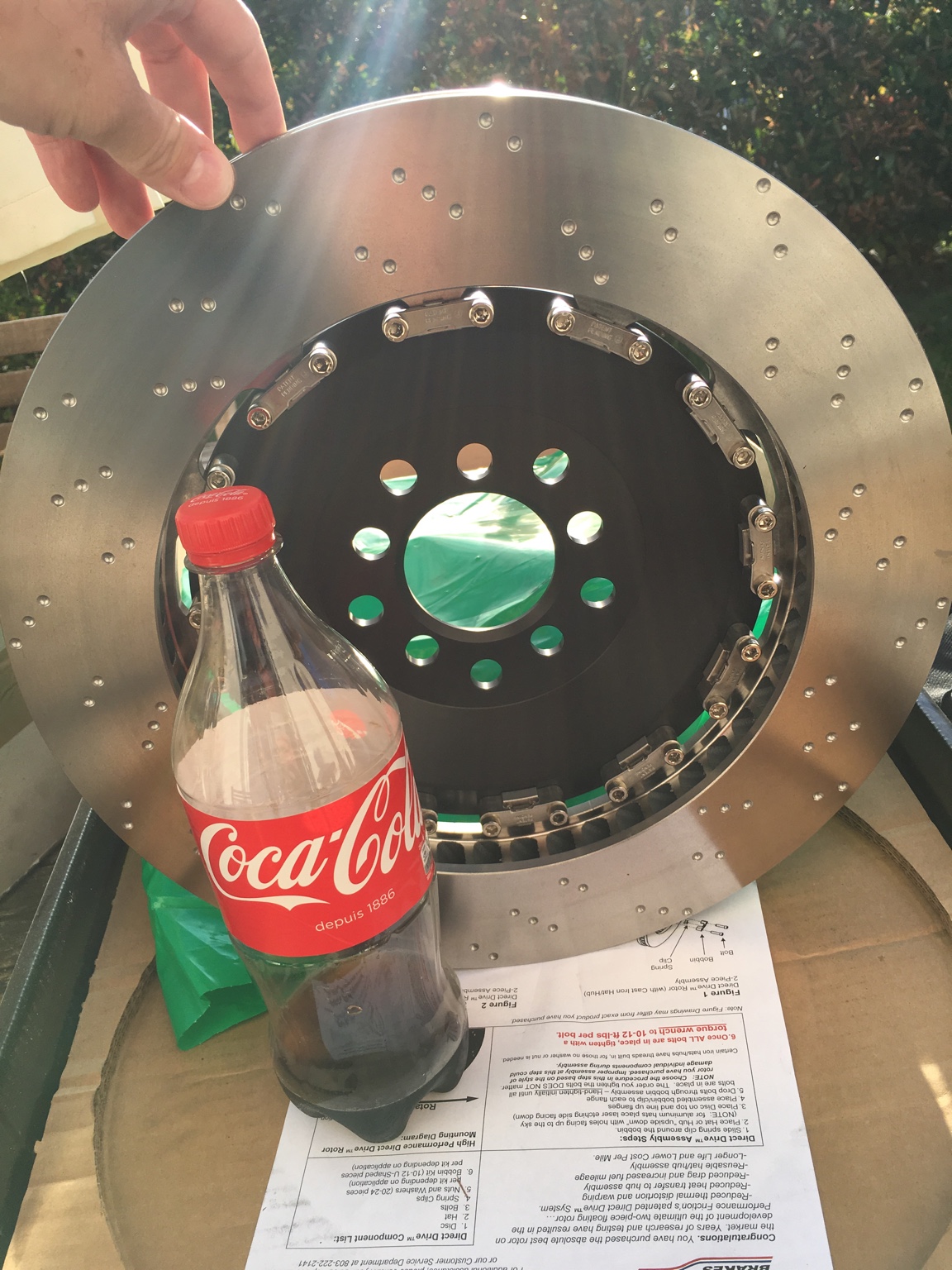

Ah oui Coca Cola c'est depuis 1886 ? Que le temps passe vite, ca fait un bail !
t as pris un coup de chaud !!!!:)

Et par rapport à l'origine ? Tu le sauras lorsque tu les auras démonté c'est ça ?
10 kg c'est le poids classique d'un disque dans ce diamètre

Exactement mais je pense environ 3 kg de gagné par disque.
Ca depends ce que tu appel poids classique.
Un disque d'Audi S3 8V comme la tienne fait exactement 10,7kg en 340x30mm
Le disque d'origine de RS3 8V en 370x34mm doit fait je pense dans les 13kg
Donc non les 10,3kg des disques MTM c'est plutôt très léger.
Je dirais 3 kg de gagné par disque soit 6kg au total sur les masses non suspendu ce qui est énorme.

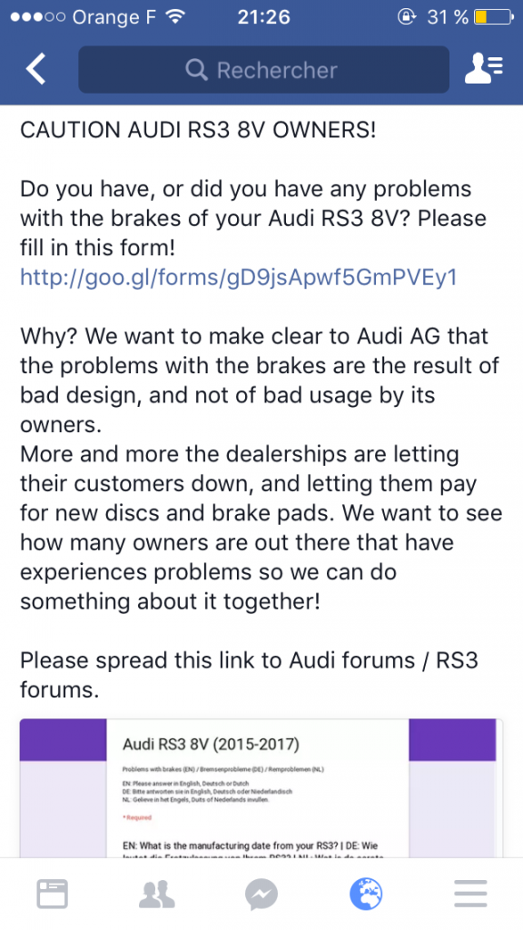

C'est un recensement à l'initiative de qui ?
J'ai posé la question sur fb
"Patrick Rikhof Mich personlich und die RS3 Club in Holland"
A un certain Patrick Rikhof et le Club RS3 au pays bas, dit-il.
si tu veux tu a une confirmation des chiffres ici http://forums.audipassion.com/topic/165806-tutoreview-installation-et-test-du-kit-gros-freins-a3s3-pb-brakes/
oui je sais bien ;) mais les disques sur bol alu sont bien plus légers que les autres du fait du bol justement
regarde le poids des disques PB brakes ;)
Tout à fait on a, à peut près le même poids à 100g près.
Sachant que les PB-Brakes sont en 32 et non 34 comme les MTM.
