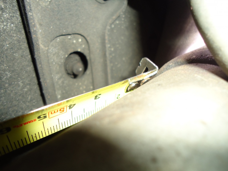

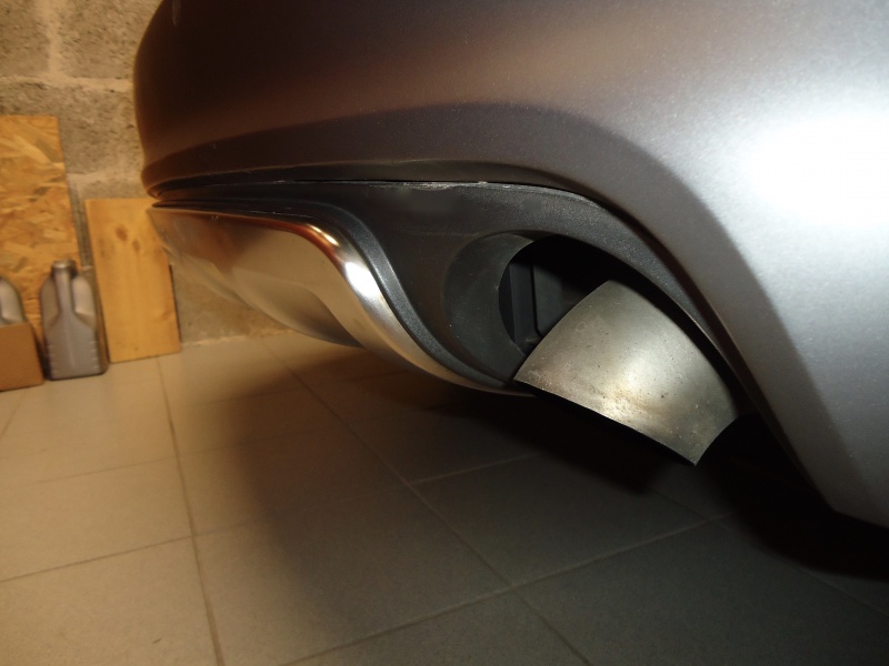

Ils sont légerement polybrossé à l'heure actuelle comme sur la photo.Pour la réduction,ne t'inquiète pas.Donne moi stp la distance du rond du silentbloc au rebord de ta valence

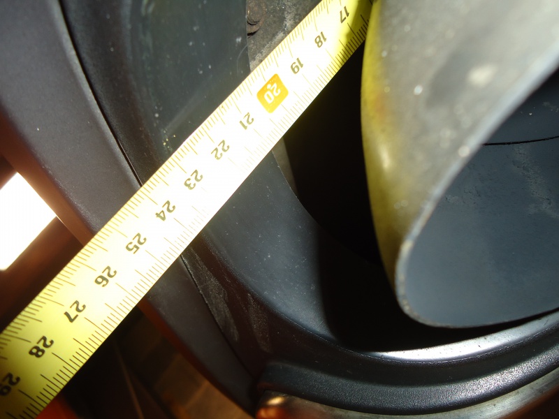

Ok,tu pars bien du point ci dessus pour arriver au bord de ta valence au dessus de la courbe de ton embout,photo ci dessous,tu dois avoir environ 215 mm,peux tu me donner la cote stp?

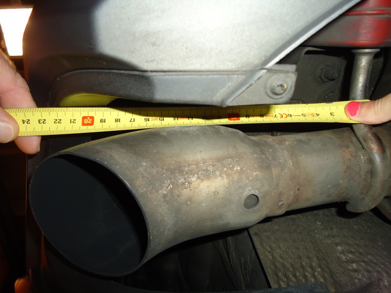

Pour prendre la mesure je me suis mis sur la soudure du pot pour être dans l'axe et au mitar sur la valence à fleur . (23.5cm)
Si je fais comme tu m'a dit je suis désaxé , mais il y a 1cm de moins si je me prend au niveau du trou du silent bloc ( 22cm)voir foto

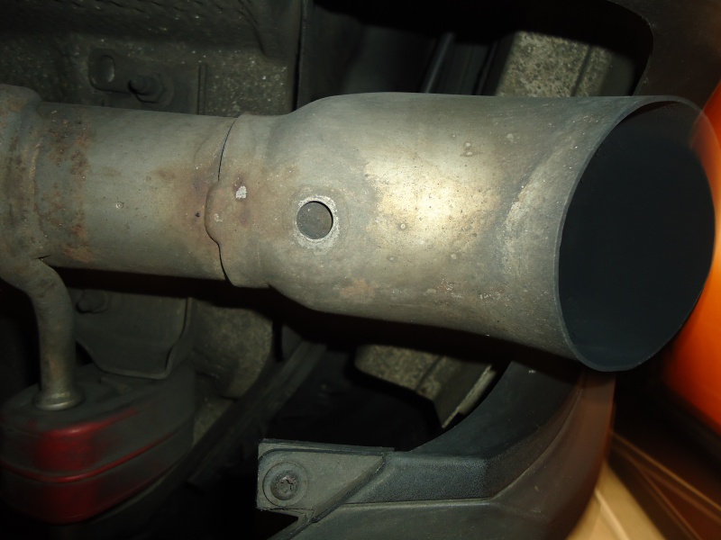

ok,je vais donc pas y toucher. :bien:.Je te prepare ça.Au fait tu as 3 petits cordons d'1 cm à couper sur chaque embout pour accéder à la partie droite et apres tu laisses 70 mm de partie droite pour enquiller l'embout et tu devrais avoir un beau petit derriere :race:
Oui exact j'ai vu les petits cordons 3 à couper peut-être je ferai avec une scie sabre pour pas polluer avec le disque à tronçonner , car le disque ça va être chaud pour le mettre à ce niveau non .OK 70mm sur la partie droite .
Bon j'ai déjà hâte de mis coller , c'est bien c'était pas du luxe d'y faire quelque chose niveau échappement .
:reflexion:,tu parles de scie sabre,tu comptes faire sur place sans rien démonter?Couper à la scie sabre,ça va mais il te faudra meuler le reste des 3 petits cordons pour enquiller l'embout
Oui je vais essayer à la scie sabre mon petit garage du coin me prêtera une, ou peut-être à la dremel une incision des fois c'est assez ensuite la soudure casse . Je ne m'inquiète pas trop .

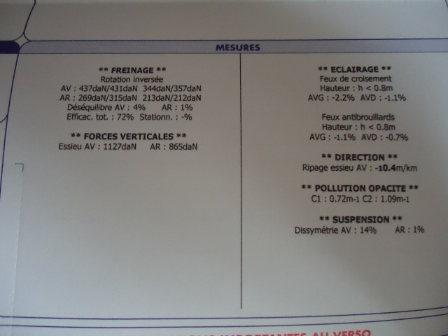

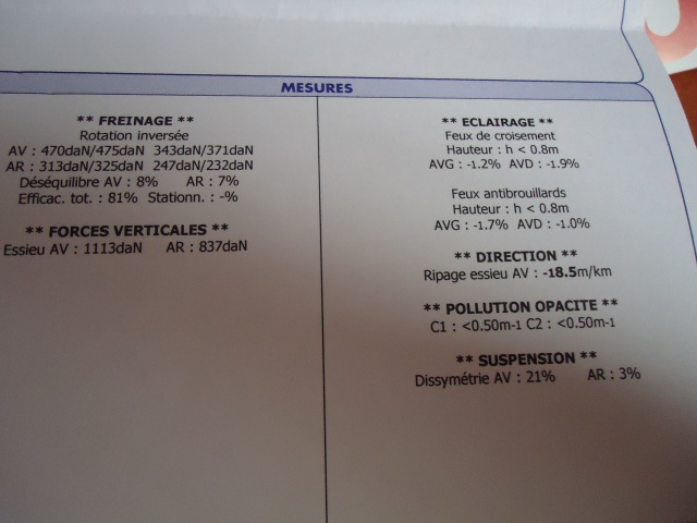

contrôle technique 2015
Contrôle technique 2017
Hello,
Angle de ripage fortement diminué en 2 ans! LOL
Tu as remplacé les amortos depuis 2015?
Non j'ai rien fait , j'ai juste permuté les pneus .
C'est pas leurs logiciel ( version????)
Mais sur la pollution (opacité) de 0.50 je suis passer à 1.09 . Ce soir tard j'irai lui mettre un 240 .
Surement les pneus car c' est avec les plaques à jeux qu' est mesuré le ripage mais perso, "c 'est du vent" ce fameux angle de ripage. :ripeer:
la voila reparti pour 2 pige comme moi !!!! je veux bien une photo du conte tour à 240 stp ci possible lol.
4200 t ou aux alentours...
Après il passe la 5 et la 6!!! :pd:

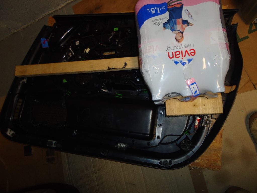

finalité de mon intérieur alcantara /cuir .
La porte conducteur que j'ai récupéré à Poitiers ne correspondait pas bien avec ma voiture option alarme ouverture du coffre électrique de plus le panneau était fissuré .
J'ai donc décidé de reprendre mon panneau de porte auquel il faut retirer la finition cuir pour y mettre l'alcantara .
Perçage des clips sertis a chaud avec un forêt de 7.2 ( 13 clips) et decoller la barre en rouge le plus difficile .
Ensuite on arrive à ça :
Reste plus qu'a le coller sur la porte avec de la colle mastic polyuréthane .
Petite foto de l'intérieur de porte au passage et son calculo .
Phase séchage .
Resultat final demain . :icon_smile:

Ben sinon assez satisfait je laisse encore toute la journée la colle faire son effet , montage demain .
Le séchage c'est déjà du costaud à midi , ça bougera pas d'un iota avec la colle que je lui est mis .
Pose du panneau porte ce soir sans souci .
Tests des différentes fonctions OK.

Oui merci heureusement Victor y était passé un peu avant moi je suis donc parti un peu moins dans l'inconnu .
Mais la pièce la plus difficile de toute à défaire est la grande partie longitudinale en plastic j'ai passé 2h de peur de la casser .
J'ai tout essayé , séche cheveux , tournevis plat et je me suis remémoré ce que Victor m'avais dit que ça lui avait bien donné du fil à retordre 100%vrai .Mais j'ai utilisé une autre technique en y decoupant par dessous le plastique là j'y suis arrivé .Quel bordel mais en fin de compte le résultat est positif c'est bien là l'essentiel .
Reste plus qu'a entretenir les cuirs comme il se doit et ça sera nickel , merci à vous .
