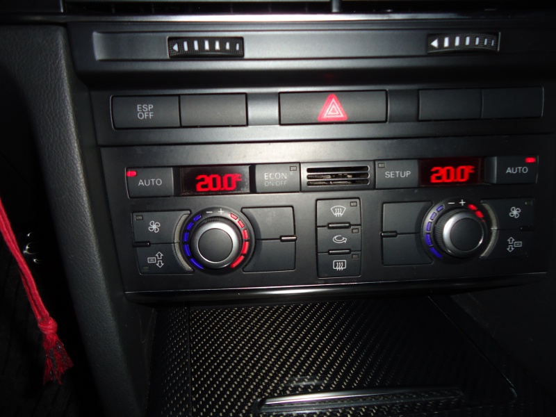

es ce que tu as le klima sept up sur ta clim? uniquement sur climatiseur confort + , normalement avec ce système on peut y voir les états .
C'est chiant sur ma notice j'ai pas la même clim que sur ma voiture c'est fou ça .
Bonjour RABITO, je pense oui c'est à priori la même que toi

RABITO, je me permets d'utiliser une fois de plus ton topic. Mais en regardant cette photo je cherche à savoir comment démonter l'habillage autour du bouton des warning. Il me faudrait changer le bouton des radars avant / arrière qui se trouve à l'opposé de celui de l'ESP complètement à droite ????
Désolé encore et merci d'avance

2solutions :
- une en retirant le bloc clim assez chiant
- l'autre en utilisant des outils plastic de garniture pour essayer de le déloger et de le tirer vers toi comme wireliner à fait ici page 24 qu'avez vous fait aujourd'hui sur votre A6 http://forums.audipassion.com/topic/177916-quavez-vous-fait-sur-votre-a6-aujourdhui/page-24
Trop fort RABITO, j'ai exactement le même problème que WIRELINER , il ne tient plus et de ce fait tu ne peux plus l'activer manuellement très pratique en marche avant à l'entrée d'un parking par exemple.
Merci mille fois et bonne soirée à toi.

Pour le changement de bouton de clim, c'est faisable sans tomber le bloc, mais il faudra avec une pince avec un bac assez fin pour tirer la connectique suffisamment vers soit. ;)
Ok merci à tous pour les conseils
Bonne soirée
Pascal

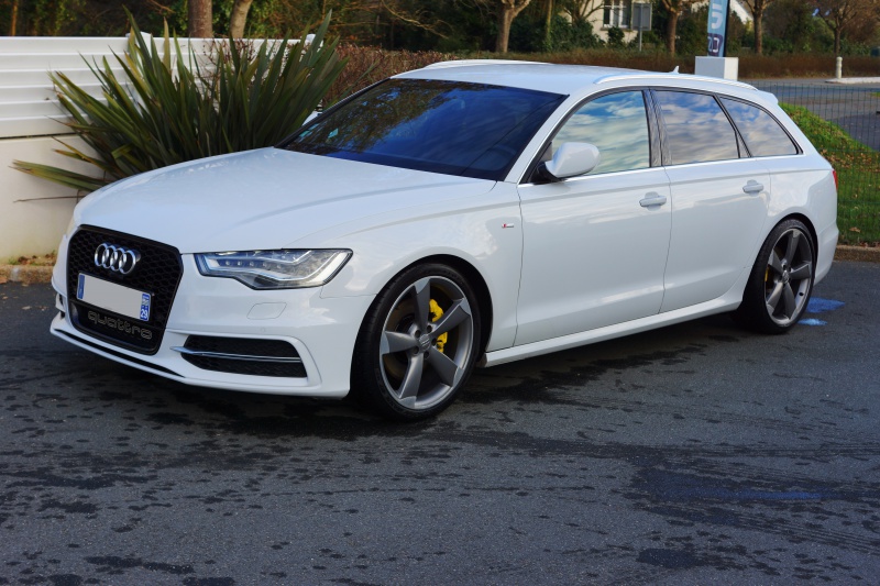

Tu es foncé a l'avant oui, enfin trop foncé pour les hommes en bleus.... j'hésite a re teinté devant moi
Merci José mais j' apprécie encore plus l'inside maintenant .
Kevin pour moi je suis pas trop foncé , je suis aux normes respectives de la nouvelle réglementation .
Non faut pas chercher à comprendre ça dépend de l'angle d'attaque des rayons du soleil un coup c'est clair un coup c'est plus sombre .
C'est 70% de lumière passante autorisé, si c'est moins c'est mort. La tu es a 70% de lumière qui ne passe pas... soit 30% de lumière passante. c'est exactement ce que j'avais sur mon A5 avant.
J'ai teinté mes vitres a 70% (nouvelle norme) et ma vitre était deja a 74% d'origine .;
Regarde mes photos, c'est teinté au max autorisé.

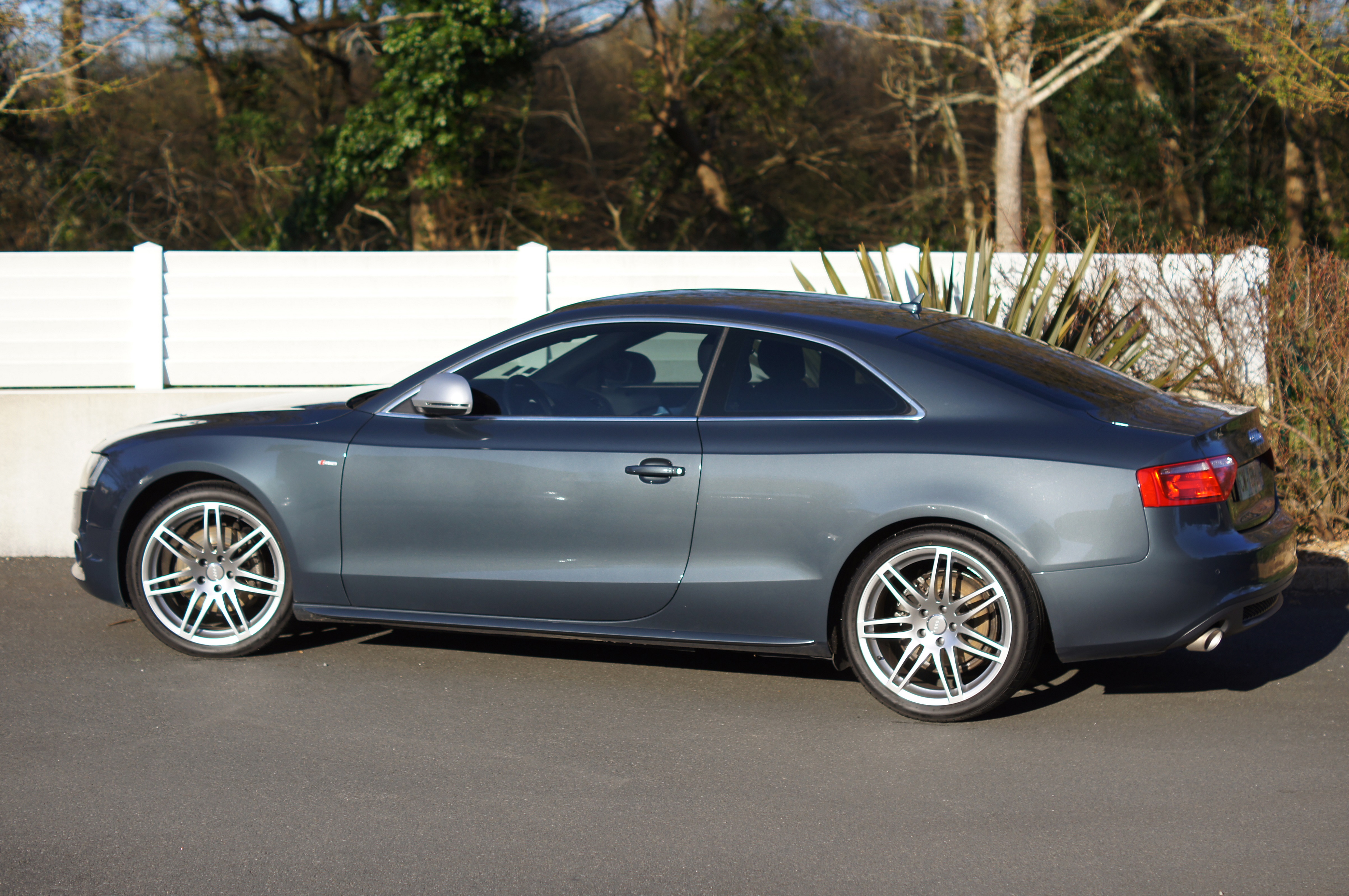

Mon ex A5 teinté a 35% de lumière passante .
mais pour moi c'est pas foncé, je te l'accorde... jhesite a faire pareil que toi, mais je tassure que tu es trop teinté ;) (rien de grave mais c'est mieux que tu sache)

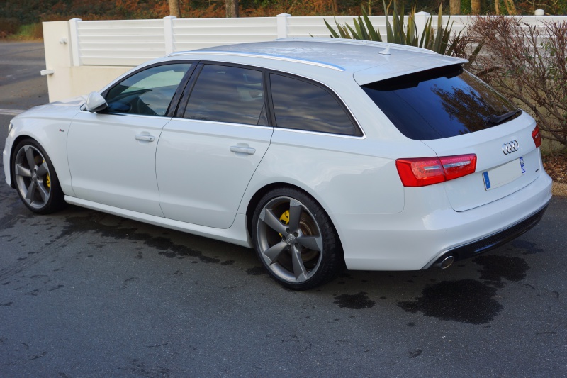

L'A6 n'est pas teinté quand même les vitres avants sont blanches .Sur l'A5 je suis d'accord .
Qui t'a fait le tint ?
c'est vrai que tu viens de passer ton ct,as t'il mesuré la teinte de ta vitre?
Il parait qu'il peuvent pas mesuré encore la teinte en C.T
Si si l a6 est teinté à l'avant.... Et justement, mon teinteur à mesuré et je suis à 70 tout pile avec le teint check. Le seul appareil qui donne des valeurs fiable.
C'est pour ça que je te dis que tu es trop foncé car je suis au max max... 70 % équivaut à presque pas de teinte car la vitre est à 75-76 d'origine.
J'ai fais avec mon teinteur préféré, atelier teint design à briec. Un ami et membre du forum "Audimanbzh"
Envoyé de mon E5823 en utilisant Tapatalk
Ok je vois ça avec mon tint local mais j'ai peur de ne pas vouloir y changer quelque chose , je suis plus têtu que la mule .Ou est la démocratie , le peuple doit se rebellé , tous à la bastille :mur:
Je connais ton tint super les tarifs en plus :bien: il travaille avec SunTek .
