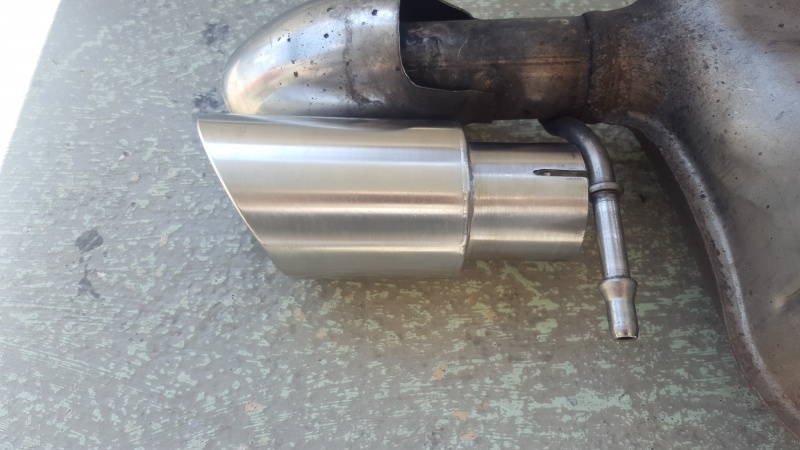

Je sais ça donne envie la voiture c'est un bonbon , mais pas pour maintenant sinon je me fait tordre le cou .Extérieurement c'est son grand défaut les sorties sont moches .J'aimerai plutôt un inox brossé du même aspect que la valence tu vois .
Tu peux pas tout simplement couper le coude et mettre une sortie oem audi qui se visse ? Moins Cher.

il n'y a pas de sortie OEM qui se visse,ce sont que des enjoliveurs qui s'enquillent dans des déja droit pour généralement augmenter le diamètre de 10 mm.Par contre,je me suis apperçu d'un truc sur nos silencieux d'origines et j'en ai parlé à LIP,je te poste les photos demain,Pascal
Kev006 ce sont des embouts que tu vient viser sur le tube droit , j'ai vu ses modèles en vitrine chez Audi .Je préfère l'inox brossé .

tu peux en trouver sans logo,le probleme n'est pas là.Pour moi,perso qui a déja monté les 2 versions,brut et vernis,c'est le bisau pas assez prononcé et effectivement le brossé se marirait bien avec ta tole de protection.faut que j'aille à ma cave récupérer un silencieux et je vais te montrer ce que tu dois faire,je te rassure,aucune soudure à effectuer.
Oui je vais rester dans mon idée première avec l'inox brossé après si je supprime les gamelles je pourrai conserver les embouts de toute façons , car par la suite je voulais faire une full inox en 2 parties mais sans le collecteur .

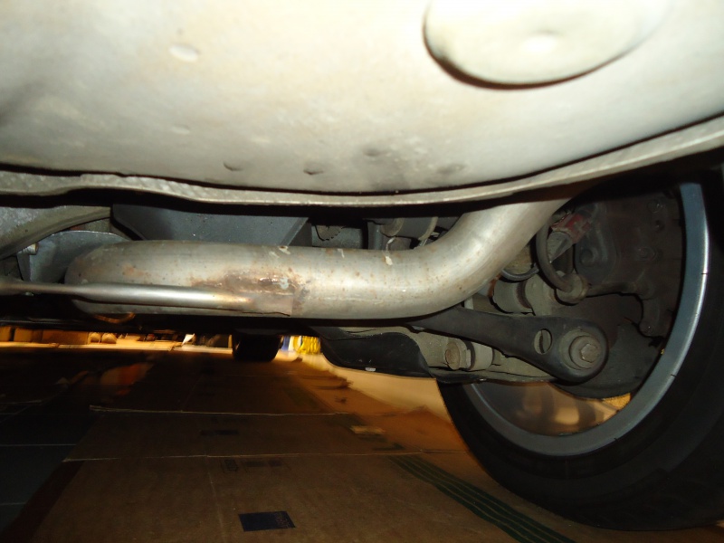

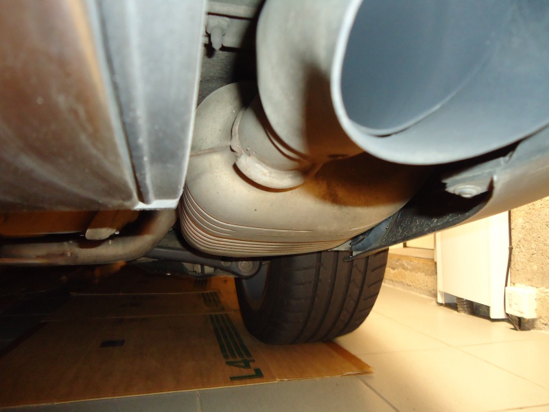

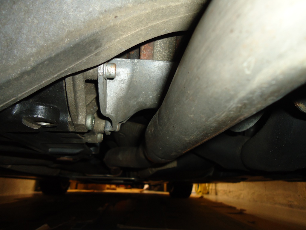

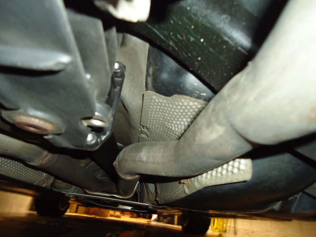

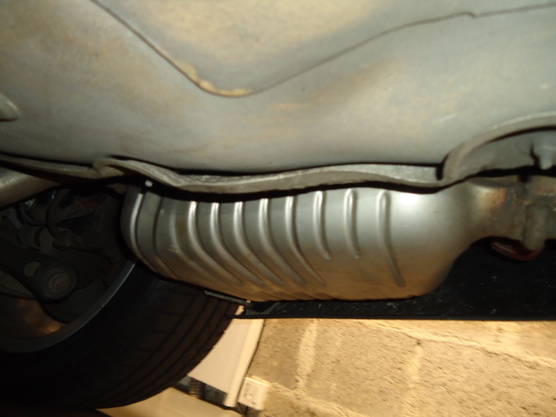

Une demi ligne d'abord qui part des sorties jusqu'au pont arrière( jusqu'a la soudure ) voir photos
la sortie moche
Au loin le passage d'arbre qu'il faut supprimer et mettre le tube dans ça continuité .
Le point de jonction de la demi ligne est atteinte voir soudure .
Ici vous pouvez voir le châssis est entretenu chaque année avec de la GAI avant et arrière pour éviter la corrosion

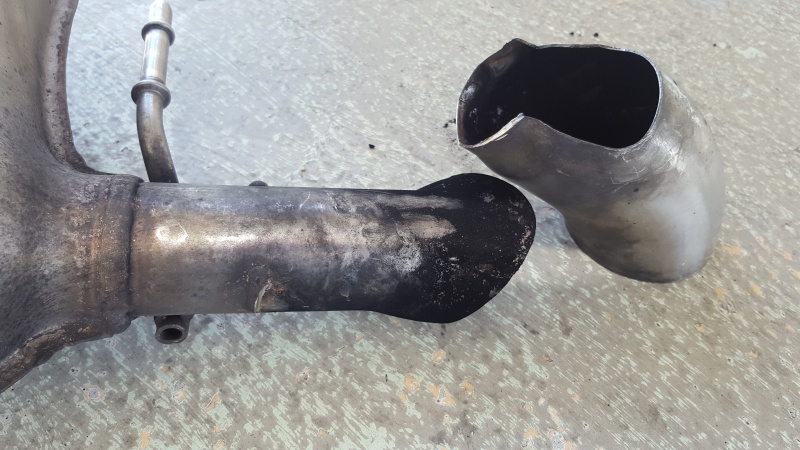

nos embouts d'origine préfacelift
couper sur la partie droite et meuler l'excedent de soudure,mettre de la bombe galvanisation à froid ou autre chose pour la rouille mais qui résiste à la chaleur
insérer l'embout et serrer le collier,c'est la solution à moindre cout et la plus propre à mon gout :race:
Oui j'ai compris c'est nickel , je pense que c'est dans mes compétences tes embouts sont dispos tu en veux combien ça m'intéresse MP si tu veux . C'est la classe encore . :malelovies:
En faites tu as donné un coup de meuleuse sur la soudure pour libérer la partie courbée .Là ça va changer l'allure extérieure car mes sorties sont d'une horreur machiavéliques actuellement .
En plus c'est même pas un cordon de soudure ya juste un point en bas et peut-être un en haut
Quelle idée génial :malelovies:
y'a rien de compliqué mais faut travailler en sécurité lors de la découpe,lunettes et gants.Par contre dans ton cas ça t'oblige à descendre le catback(demi-ligne à partir du Y)Pareil,rien de compliqué mais à étudier avant de se lancer.De memoire,le manchon,les 2 supports silentbloc,et les 2 derniers au niveau des silencieux plus 1 ou 2 traverses qui genent pour que le catback tombe,c'est purement du demontage remontage.Profites en pour gratter ta demiligne et un coup de galvanisation à froid,d'abord c'est juste rouillé en surface c'est pas attaqué.Au moment de la découpe tu fais ça dehors car les étincelles se piquent sur la carrosserie et ça rouille.
Pour les embouts ils font 85 mm.Par contre si tu les prends,je vais devoir réduire de 15 mm la partie pour enquiller pour que tu puisses avoir du jeu dans la profondeur.je peux te les vendre à 50 E les 2 sans les frais de ports,compte 15 euros en colissimo,ils sont devenus cher.Après si tu veux tu pourras les polibrosser au grain que tu veux,c'est l'avantage de l'inox.
Une photo pour t'expliquer pourquoi je vais devoir te les réduire de 15 mm au niveau du manchonnage,après je te ragrandirai les saignés de 10 mm.
