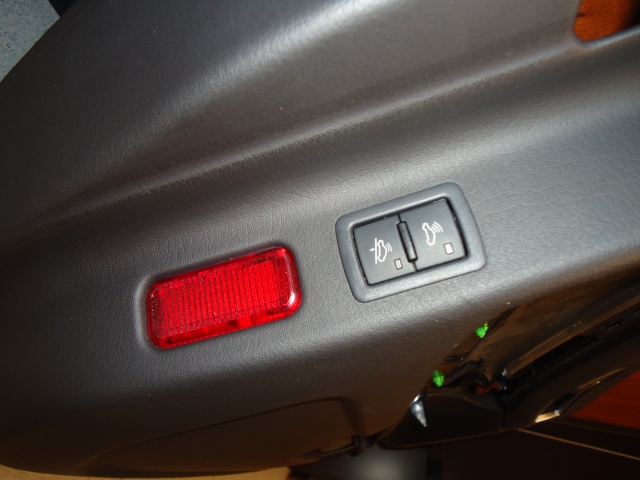

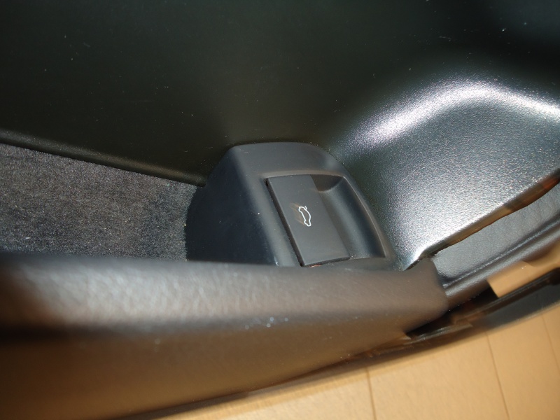

Bon j'ai nettoyé mes panneaux de portes et j'ai posé 3 d'entre eux ... c'est tip top , je pense reprendre mon panneau d'origine coté chauffeur car un des panneau est légèrement fissuré par contre pour reprendre l'alcantara je vais sans doute être obligé de faire sautés les sertissages à chaud .de plus j'ai des options qui me sont d'aucune utilités bouton pour ouverture du coffre et alarme anti soulèvement .
Voici le bouton d'ouverture du coffre
Et ca je pense que c'est une alarme
Oui, c'est pour désactiver l'alarme volumétrique ou l'alarme anti-soulèvement... ou les 2 en même temps ;)
