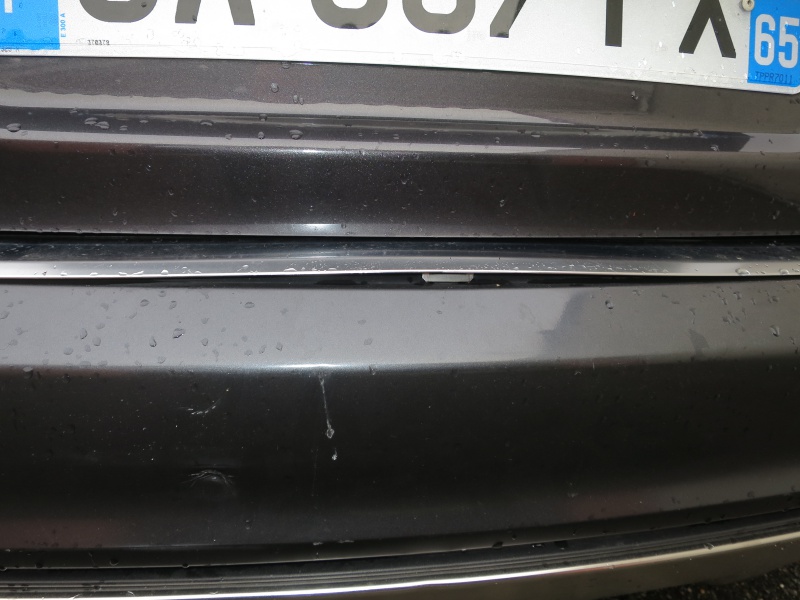

La CC AUDI Toulouse sous traite la prestation complète de Carrosserie. 100 % prise en charge par l'assurance. ça me fait braire de retourner en cc pour la pose de cette baguette. D'ailleurs faut que je regarde sur ETKA si il besoin de déposer à nouveau le pare choc.
Il s'agit de cette baguette décorative :
Je comprend , mais à mon avis cette barre alu est fixé par des clips on en voit un il me semble sur ta photo .
Il a du être cassé par le choc et déformé la barre :nixweiss:

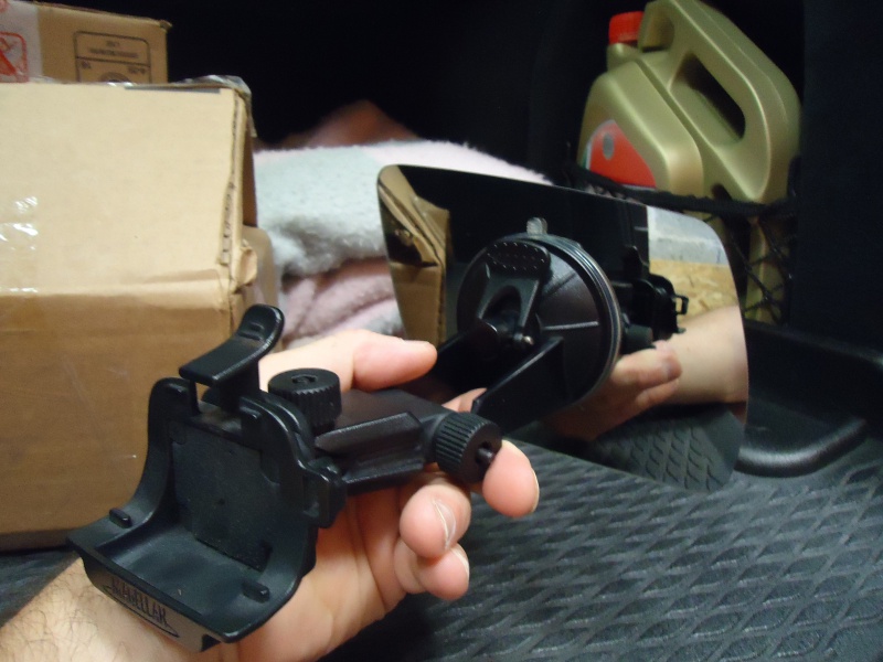

Aujourd'hui vérification de la ref de mon rétroviseur droit en vue de l'application carbon sur mes rétros acheté sur ebay .
Démontage du rétro avec une ventouse de GPS , de façon à ne pas casser la glace .
Pression sur la partie inférieure , et pression sur la partie supérieur la glace se libère avec joie .
Retirer le clip connecteur électrique , et les 2 fiches de chauffage .
Après vérification les coques commandés sur ebay on les mêmes références tout est OK .

Donc tu positionnes ta ventouse à peu pres au milieu comme sur ta photo et tu tires vers toi?
@jackson-ms ,non pas reçu mes coques et pas expédier encore ce que j'ai acheté sur ebay , mais ça ne va pas tarder @bientôt .
Oui Jérôme tu positionne la ventouse comme j'ai montrer sur la photo seulement au lieu de tirer vers toi tu l'incline au maximun vers le bas et tu tire vers le bas et pareil vers le haut et ainsi tu retrouve ton miroir nickel impossible de le casser .Par contre il faut bien centrer ta ventouse sur le miroir à l'endroit ou se trouve à peu près le moteur comme ici sur la photo .le miroir se déclipse en 2 temps d'abord le bas et ensuite le haut , comme la doc que m'avait filer chopmeca seulement j'ai trouver plus pratique de le faire avec la ventouse .Après c'est encore plus simple pour retirer la coque .
:bien: ,je suis en attente de mes rétros alus matt donc je me renseigne,super méthode sans risque :race:
Punaise je me souviens sur le TT j'avais ggaalléérer pour enlever les vitres! Avant l'astuce de la ventouse j'utilisais un chiffon que je passais derriere la vitre.
No soucy pour le coté conducteur mais j'avais cassé la vitre passage (faut y aller comme une brute pour enlever les agraphes), la vitre seule pour un retro chauffant c'était 40€!
C'est clair qu'il y a un grand risque de casse sans utiliser la ventouse , avec la ventouse il faut y aller franco faut pas avoir peur , mais si tu la centre bien il a pas de souci .
Il y a un truc que j'ai quand même casser il faut le préciser pour éviter la que la même chose arrive à d'autres.
Sur la base en plastique noir il y a un clip qui est collé au rétro et quand vous faite levier ça casse .
Donc attention pour ce qui vont les démonter .( peut-être que pour les facelifts c'est différent).
La colle est du type Araldite très dure et quasiment impossible à la retirer quand le rétro est en place , chez Audi il sont très con si vous démontez votre coque vous êtes quasiment obliger de repasser chez eux pour la partie base dans le meilleur des cas . Il aurait pu la fixer avec une colle souple type sicaflex c'est des malins tout est fait pour mettre la main à la poche .

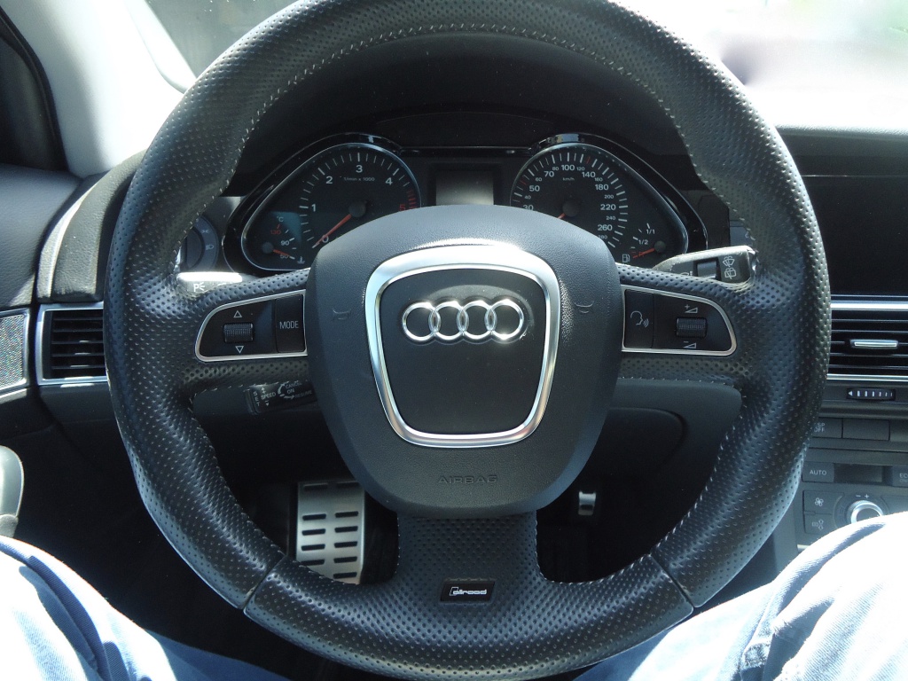

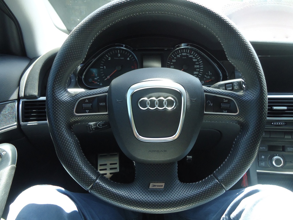

sinon j'ai récupéré les gravures allroad pour le volant rs5 , bon pas de possibilité de mettre en rouge le carré du sigle allroad dommage mais la place est limité
emblème sur fond noir
Ou emblème allroad sur fond argent au choix .
