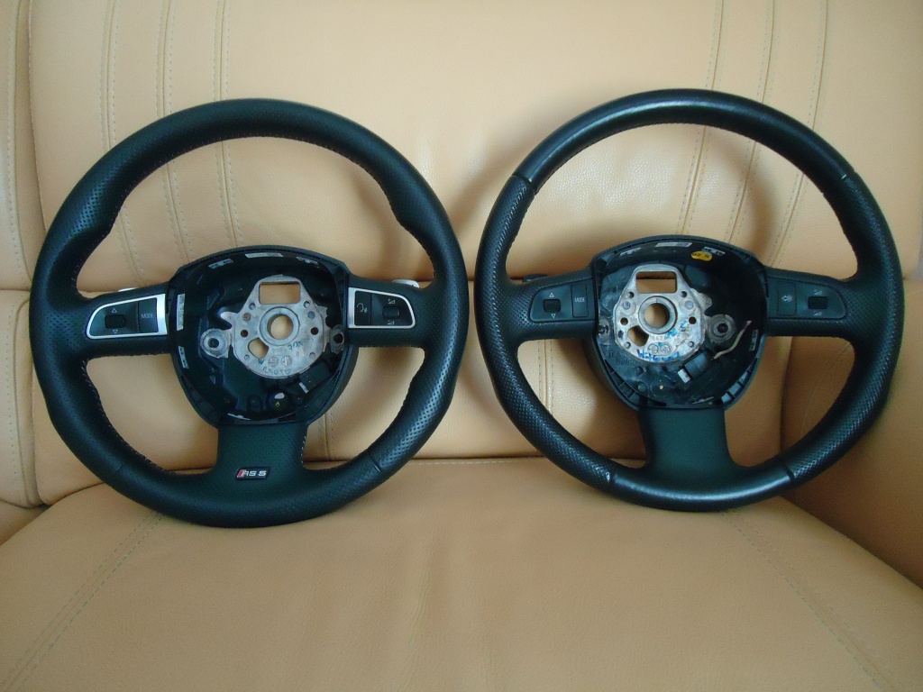

Merci jackson-ms , en faite le rs5 est aussi épais que le volant r8 et n'a pas ce méplat, même circonférence également .
Par contre l'épaisseur des volants rs5 rs6 r8 ont tous une épaisseur bien plus bodybuildé que les volants classiques.
La prise en main est également super agréable sur tout les RS , sauf pour moi avec le méplat ou je ne me suis pas accommodé d'ou tout mon intérêt pour le fameux RS5 .
Comparaison avec un volant Sline :

Jackson-ms , si tu as un volant 3branches tu pourra conserver ton airbag , car l'airbag 3branches suit le design du volant RS5.
Pour mon cas j'ai du acheter un airbag 3branches provenant d'une Audi A6 ( Sline 2009) car à l'origine j'avais un volant 4branches et cet airbag ne suit pas la même forme que sur le RS5.
Il y a encore une solution qui est de remplacer les coques d'airbags , mais le prix des coques avoisinent le prix d'un airbag d'occasion en bon état , alors ça ne vaut pas le coup de s'embêter .
Avec plaisir jackson-ms :jap: .
Egalement 4 branches, donc je vais me lancé dans les recherches :icon_smile2:
Bye.
Si tu recherche un airbag 3branches vérifie bien qu'il soit à double détonateurs , avec les 2fiches derrière une verte et une orange . Car tu pourra trouver un airbag 3branches qui provient d'une A3 par exemple et qui ne soit pas compatible .
La fiche verte et orange est repéré également sur ton airbag afin de d'éviter une inversion , donc pas de souci de se tromper à ce niveau là .
Il faut que tu privilégie les airbags 3branches provenant :
- d'une A6 4F Avant
- d'une A6 4F Sline
- d'une A6 4F Allroad
- d'une S6 4F
- d'une RS6 4F
les airbags 3spokes des audi A8 j'ai un doute sur la compatibilité il me semble qu'ils sont plus grand , il faudrait voir avec notre ami Megatron lui saura donner plus de précision sur le sujet .

je remarque(ou c'est une impression) que le rs5 est aussi plus petit, il me tenterai bien en fait ce volant, j'ai aussi peur d'être déçu du méplat :nixweiss:
Il vaut mieux que tu essaye un méplat avant de te lancer jbquattro44 c'est particulier.
Pour le rs5 c'est la valeur sûre et quelle prise en main et là au moins tu ne te pose pas de question quand le méplat va arrivé ou pas .Demande à Jérôme ou Alain se qu'ils en pensent .
Après on s'y habitue. Comme Rabito, une fois installé, au premier tour complet de volant, je me suis dis ... ouh là c'est quoi ce bin's !!
Et puis après quelques jours, plus de soucis, on s'habitue très vite, et on admire ce volant :)
Oui l'aspect visuel du R8 est beau , mais le pratique compte autant sinon +.
Mais chacun est différent et s'adapte plus ou moins vite voir pas du tout , à chacun de définir ses priorités .
J'ai le volant a meplat sur mon TT, c'est tellement beau :malelovies:
Par contre je me demande, Je crois pas faire a aucun moment un tour complet avec le volant a meplat...?
J'ai du mal a expliquer mais jme dis, estce que la "course" du volant est differente en fonction des voitures?
En gros si on prend un volant de TT avec meplat (et il est plus petit) et qu'un le met sur une A6 on va pas etre obligé de tourner plus?

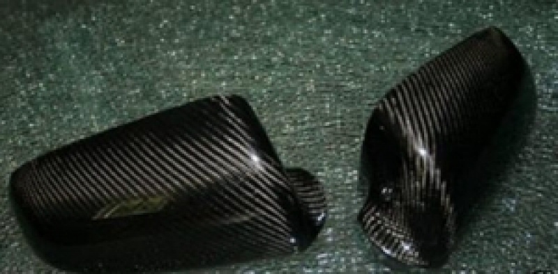

Aujourd'hui commande d'une coque de rétro droit en vue d'une application en carbone .Car je veux conserver aussi mes coques d'origine .
Reste plus qu'à trouver le gauche pour partir à l'application carbon .
Le résultat souhaité
Ah ok, c'est bonne nouvelle ca!
C'est qui feras le carbon dessus ou tu as trouvé quelqu'un?
Un spécialiste du carbon Victor .( DDM)
Ok, du coup tu les envoie chez un pro. C'est tres bien reflechi tout ca, comme ca, vu le prix des coques allroad sur ebay, ca te coute pas grand chose pour avoir la base pour carbon. En plus, si jamais tu vends ta voiture avec les coques d'origine, il te reste encore de une bricole a vendre...
Je pense que la photo ne rend pas bien du tout. On dirait du 3M sur la photo. Mais te connaissant, je pense que le résultat doit être aussi proche que du vrai. Tu ne laisserai pas du "vulgaire" 3M sur ta voiture :)
Oui Victor et je viens de concrétiser l'achat de la dernière coque la gauche .
ref avant facelift de 2004 / 2011 (C5 & C6) rétro droit : 4Z7 857 508
rétro gauche : 4Z7 857 507 http://www.ebay.fr/itm/192136464305?ul_noapp=true Merci @jackson-ms pour son mp :jap:
@ Tony je te rassure c'est du vrai carbone , je me suis bien renseigné Voici l'annonce .https://www.leboncoin.fr/equipement_auto/963599240.htm
Stipulé sauf allroad mais moi je fourni mes coques . :kimouss:

elles ont l'air superbe ces coques sur l'annonce , j'attends ton retour à la livraison
ça donne envie pour la mienne mais avec couleur carrosserie gris argent ???? à voir ??
Merci jiffy's
je pense que ça peu très bien rendre aussi sur le gris argent .
De toute façon le carbon ça va bien partout , pour qui l'aime .
De toute manière je ferai des photos à réception des coques carbon .
