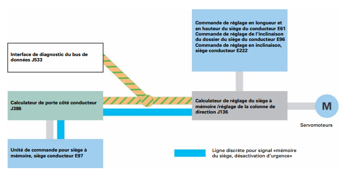

J'aurai besoin d'un petit service , y aurait-il quelqu'un qui pourrai me mettre la correspondance du bornier du calculateur CAN J533 . J'ai aucune info dessus peut-être sur elsa .
J'aurai besoin de connaitre ou se trouve la borne CAN HIGH et CAN LOW sur ce calculateur .
Merci .
Calculateurs de réglage du siège
Les calculateurs de réglage du siège permettent, en combinaison avec un siège à réglage électrique, de régler jusqu’à 8 positions individuelles du siège. Les positions considérées peuvent être mémorisées et rappelées en cas de besoin à l’aide du clavier mémoire ou de la clé radiocommandée
Implantation
Les calculateurs de réglage du siège sont situés au niveau du plancher, sous le siège du conducteur et du passager AV.
Un brochage dans le connecteur permet d’utiliser le calculateur pour le siège du conducteur comme pour celui du passager AV.
Le calculateur non adapté/non codé est alors, lors de la première connexion au siège, codé automatiquement en fonction du niveau des broches pour le lieu d’implantation siège du conducteur ou siège du passager avant. Cette opération n'est autorisée qu'une seule fois.

Signaux d’entrée et de sortie (siège du conducteur)
Fonctionnement
Le calculateur de réglage du siège alimente directement en tension les servomoteurs du siège par ses sorties de charge. La détection de position
des servomoteurs a lieu à l’aide de capteurs de Hall. Les informations de la commande de l’unité de commande pour siège à mémoire, côté conducteur E97 sont lues par le calculateur de porte côté conducteur J386 en codage tension et transmises sur le CAN Confort au calculateur de réglage du siège à mémoire /réglage de la colonne de direction J136.
Les informations de la commande de réglage en longueur et en hauteur du siège du conducteur E61, de la commande de réglage de l’inclinaison du dossier du siège du conducteur E96 ainsi que de la commande de réglage en inclinaison du siège du conducteur E222 sont directement lues par le calculateur de réglage du siège à mémoire /réglage de la colonne de direction.
L’information de la touche «mémoire du siège, désactivation d’urgence» est lue par le calculateur de porte côté conducteur J386 et transmise en mode discret ainsi que sous forme de message CAN Confort au calculateur de réglage du siège à mémoire /réglage de la colonne de direction J136.
Les fonctions de confort telles que réglage symétrique des sièges avant et vision latérale confort ainsi que l’affectation de la clé radiocommandée à un emplacement mémoire s’effectuent par réglages au niveau de l’interface multimédia (MMI = Multi Media Interface).

Salut Y0Y0 mars 2007
mars 2007 en immatriculation? Sur ton VIN c'est également une 2007? J'insiste car les schémas changent pour le millésime 2007.
Oui , mise en circulation 28/03/2007 N° chassis WAUZZZ4F77.......
OK merci beaucoup .
Le 10ième chiffre étant le millésime - Décoder un numéro de châssis : http://www.audiherit...be/site/?p=4605
Email envoyé .
Grand merci, tout devient plus clair avec les schéma :jap:

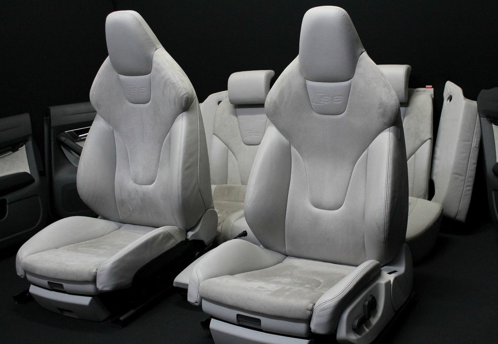

En blanc je suis pas fans , le prix :icon_eek: me fait dresser le poil , 2700 euros , je touche mes éventuels à 1000 euros moins cher que ceux de ton annonce , et j'ai du mal à me décider :pleure2:.
Cela reste une modif chère même à 1500 euros environ, madame ne doit pas être enchantée de cet éventuel achat. :madgo:
je ces que si je dit a mon épouse que je vais acheter des siège a 1500roro ces divorce assurer :ripeer: mes au moin j'aurais mes siege pour dormir dans ma voiture ces un chois :icon_lol: :icon_lol: :icon_lol:
Je sais pas ce que je vais faire , j'ai jamais été aussi indécis .
J'adore ces sièges S6 et en même tant mes sièges en cuir sont nickel et n'ont pas lieu d'être remplacés , cette situation est atroce .
J'aurai apprécié qu'ils ai été plus usé , ça m'aurai donné intérêt à les changer sans remords .
MotionSUHD60 , j'aurai aimé te répondre .
En tout cas dans vos réponses je vois le fil de la sagesse et de la raison , merci .
Après tu fait quoi de l'ancienne intérieur ?
c'est un break,ça peut pas aller sur ta berline si tu sous entend de le récupérer
Ils ont l'avantage de ne pas avoir de calculateurs de mémoire de sièges .
1700-500(la revente de ton intérieur)=1200,ça va,non?
La banquette arrière n'est pas pareil entre berline et avant. Et pas de bidouille possible ;)
1700 euros l'intérieur S6 c'est hyper rare. C'est généralement entre 2300 et 2500 euros.
Tony les intérieurs S6 sont habituellement affichés entre 2400/2600 euros auquel il faut rajouter entre 150 /200 euros pour le transport .
Mais dans la réalité ils sont vendus autours de 2000euros si en bon états +les frais de transport environs 150 euros .
celui ci m'a été proposé à 1600 et 280 de transport soit un total de 1880 euros livré .
Oui 500euros ça va 113, mais Victor à mis 4/5mois à le vendre et il habite Paris ou sa région , la demande est plus forte forcément .
