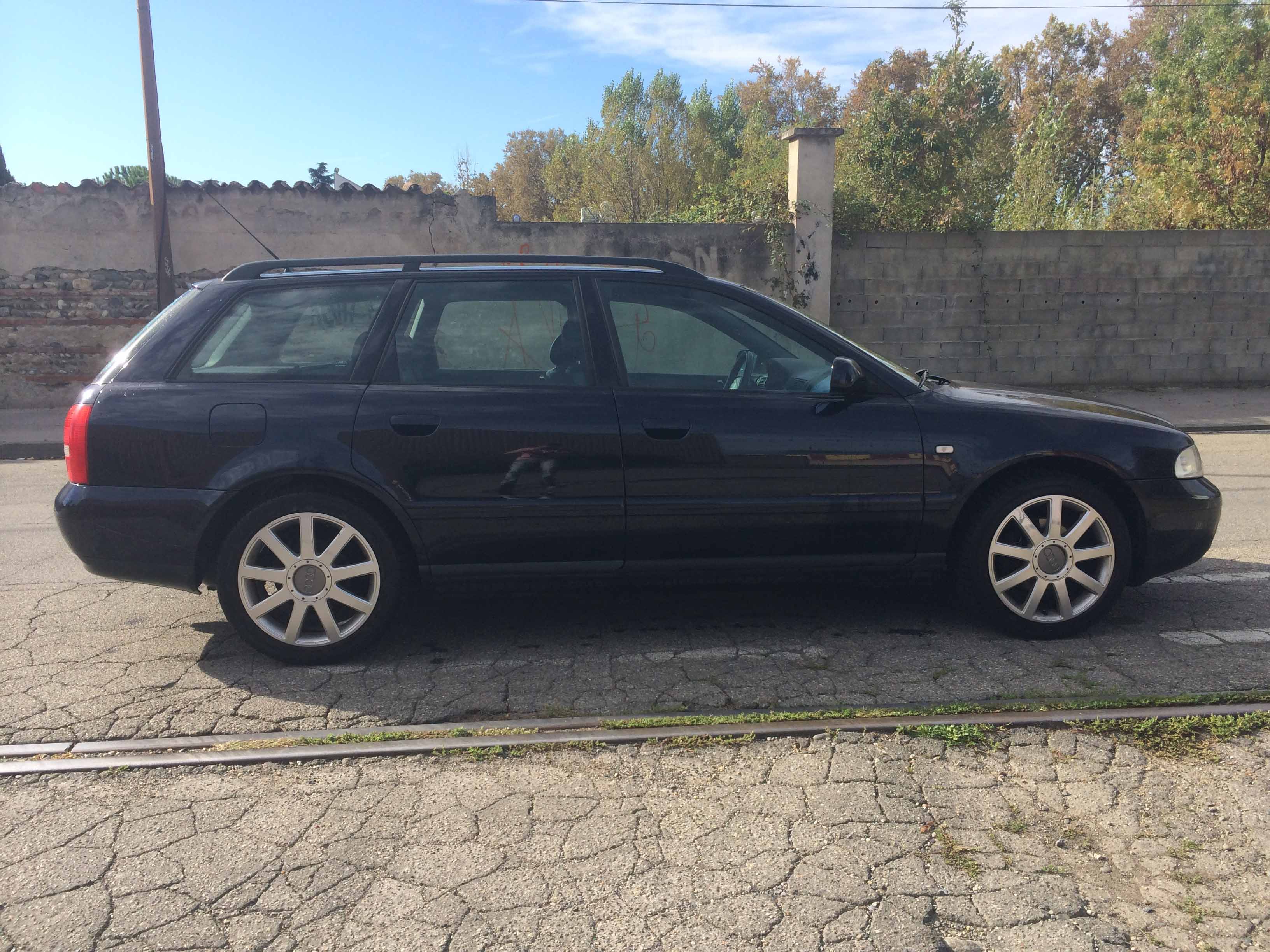

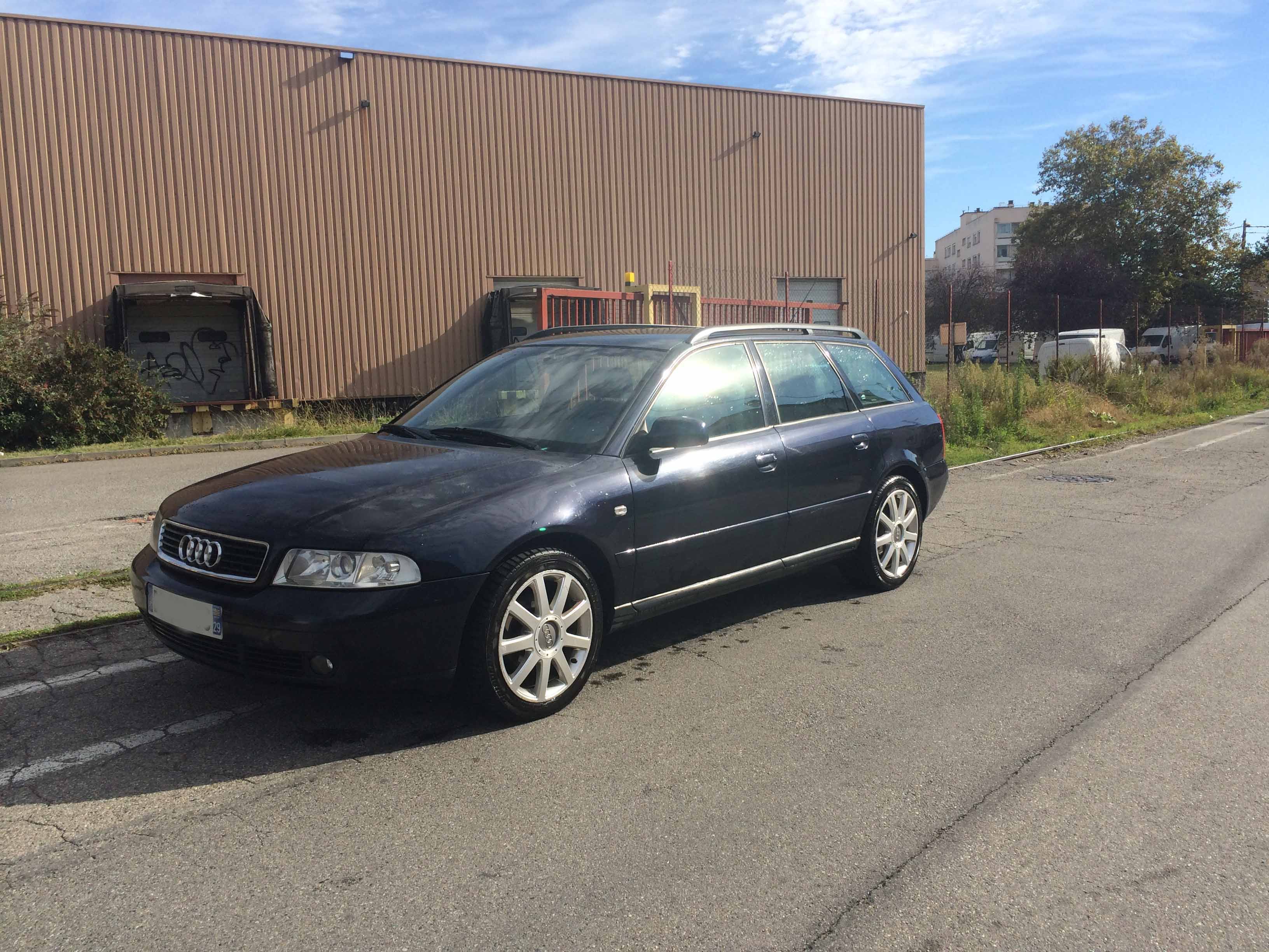

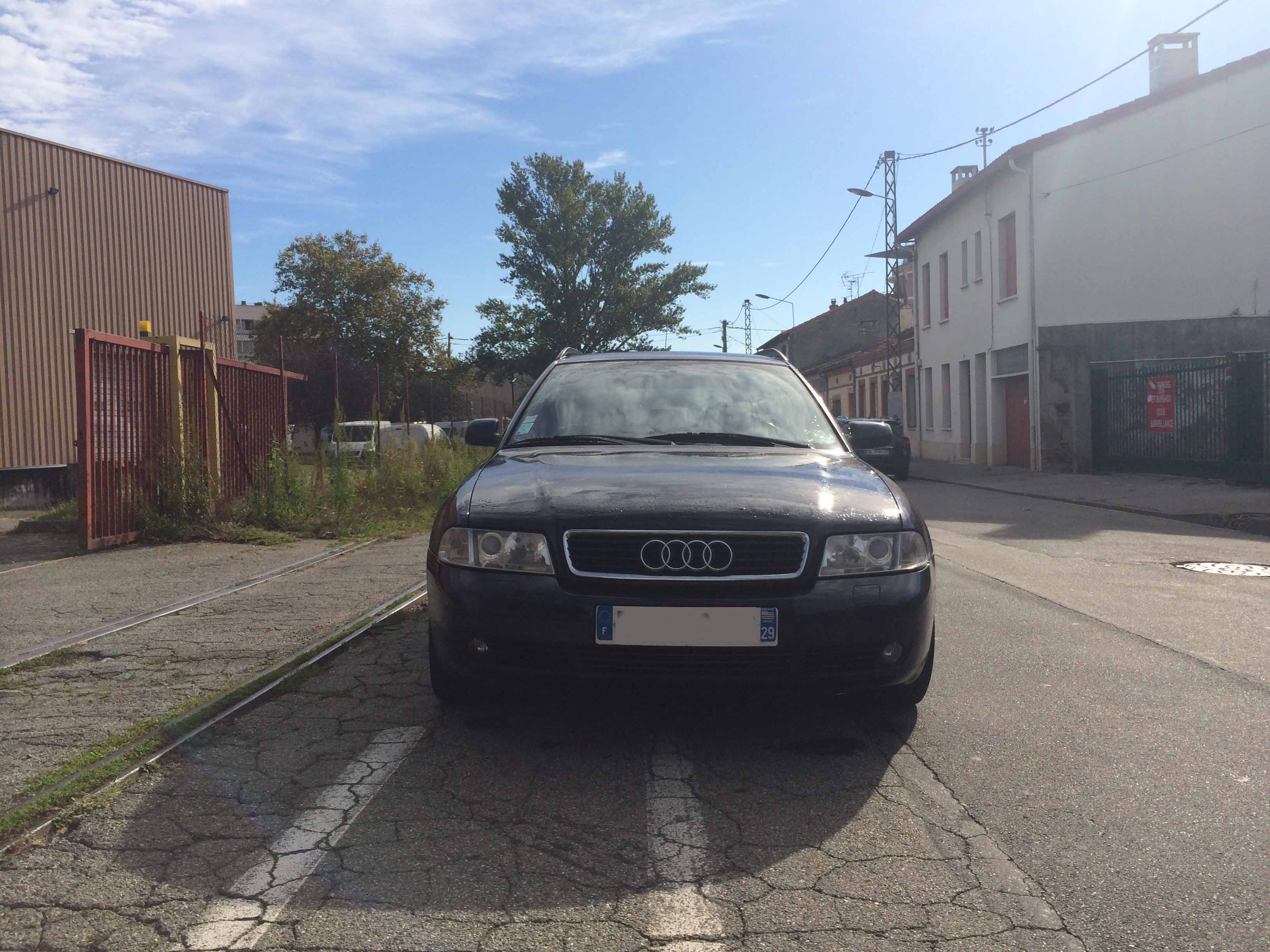

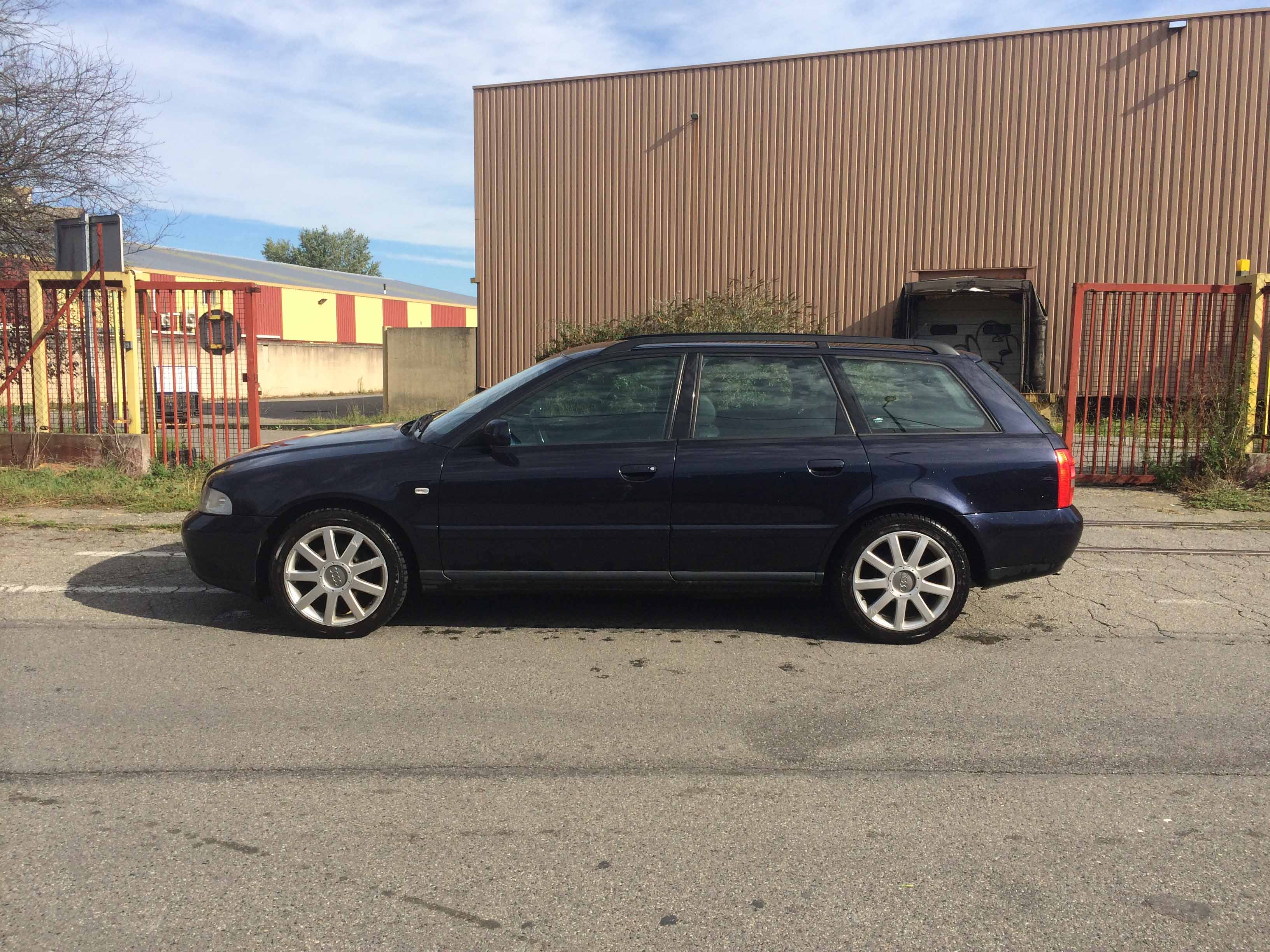

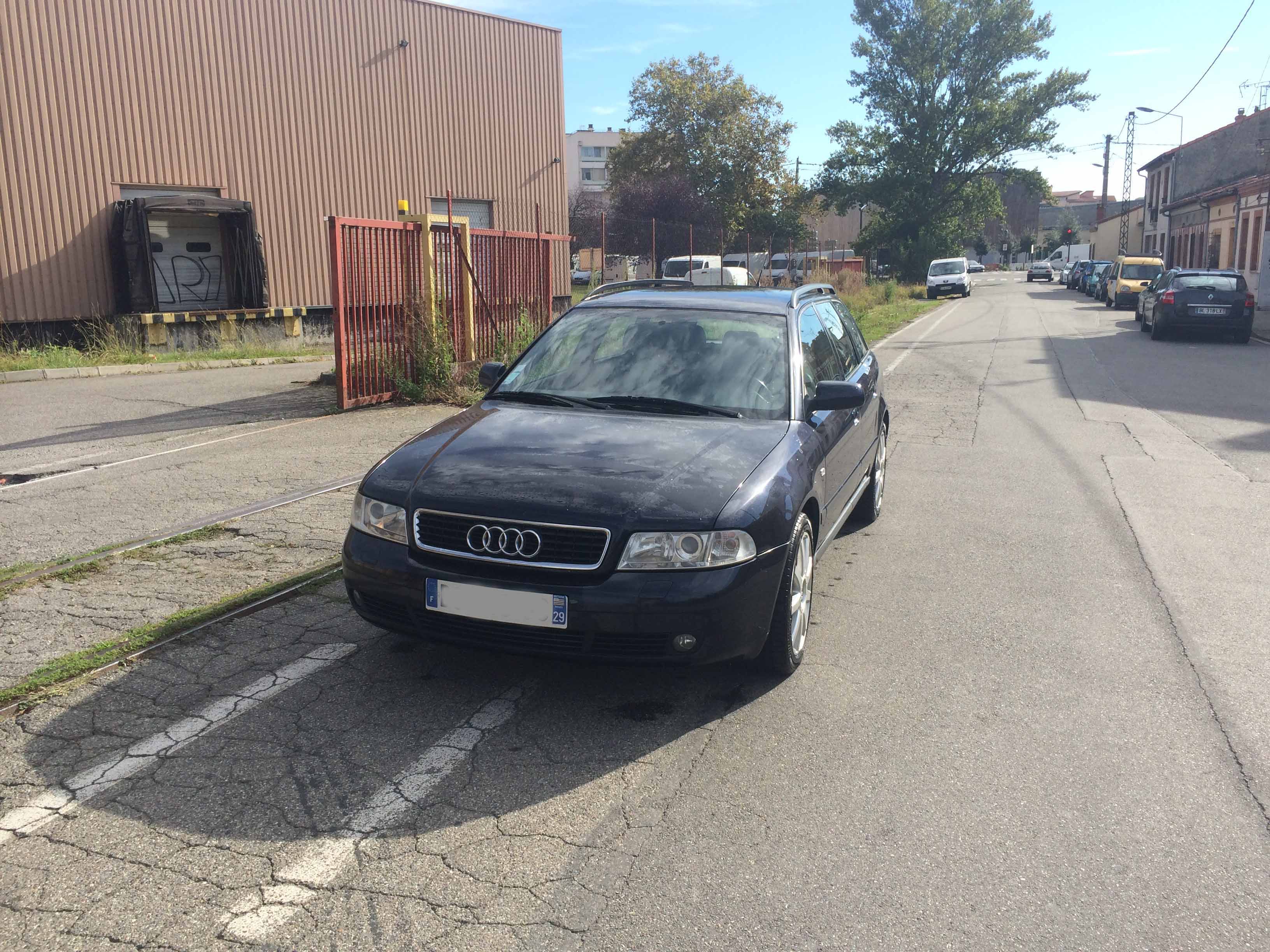

Bonjour à tous!
Etant nouveau sur ce forum que je parcours depuis un certain temps, je viens vous présenter mon acquisition, une A4 B5 Avant ! C'est ma première Audi.
Je l'ai achetée à 191000km et elle m'avait tapé dans l'oeil!
Moteur 2.5 TDI V6 150cv
Transmission Quattro
Boite auto Tiptronic 5 rapports

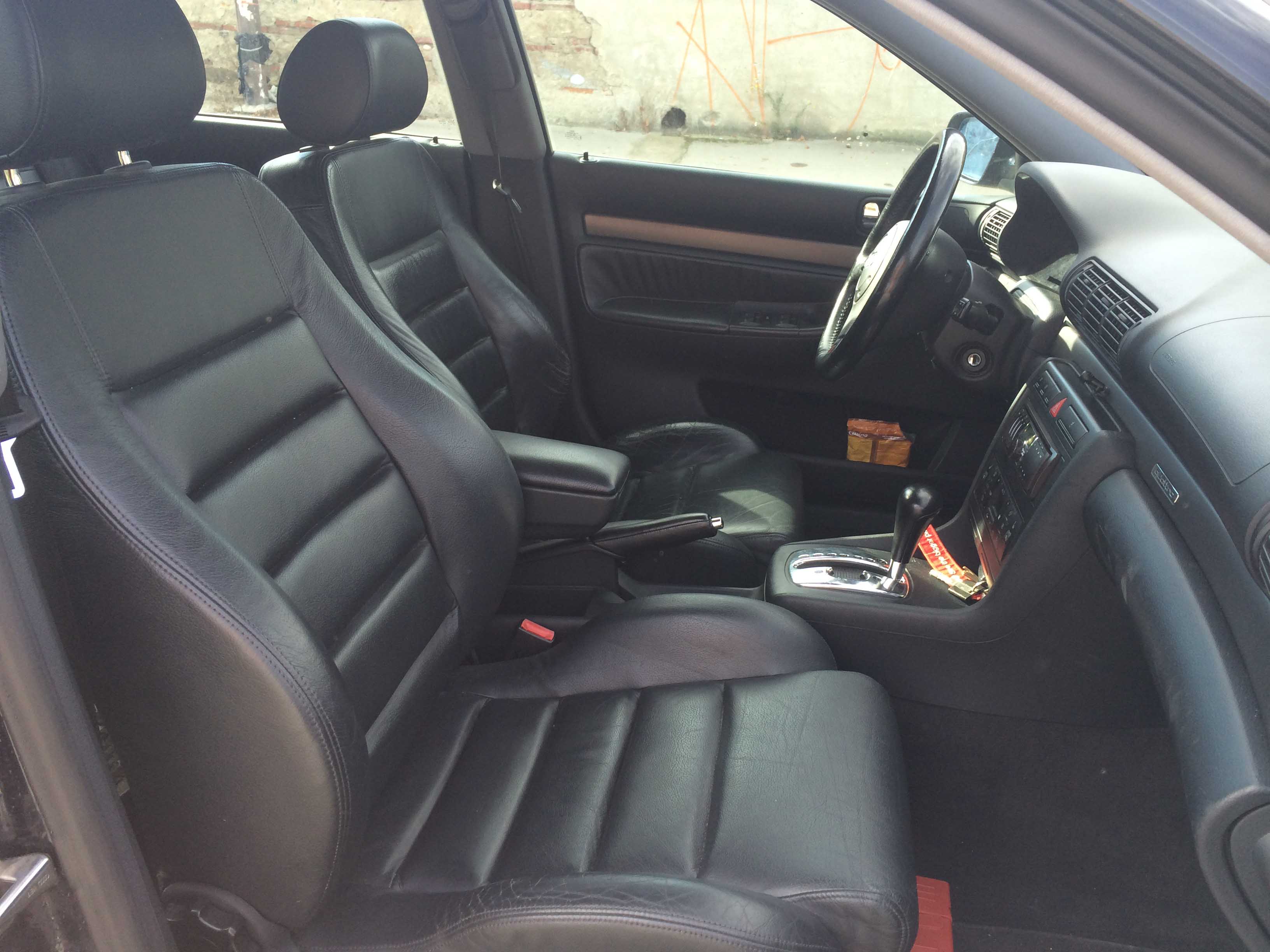

Elle a quelques options sympas :
Feux xénon d'origine
Sièges en cuir
Siège chauffants
Climatisation automatique
Régulateur vitesse
Jantes en 17" OEM style RS4 mis par l'ancien proprio qui me vont très bien ;)

Salut Walynda !
Superbe exemplaire et visiblement très bien entretenu ! Pour le coup tu as des équipements vraiment rares : V6 TDI + Tiptronic + Quattro, on n'en voit pas tous les jours...
Les jantes lui vont très bien ! :)
Salut Walynda.
Juste au top ta voiture.
Xenon d'origine, cuir, V6, BA et quattro, le rève :)
Les jantes, on en vois trop de celle la a mon gout ! L'important dans l'histoire, c'est que aime :)
Penses a faire un tour sur la carte de France qui est dans ma signature a l'occas :) tu as plein de voisins !!
Merci à vous les gars ! Content de voir qu'elle a des options plutôt rares :)

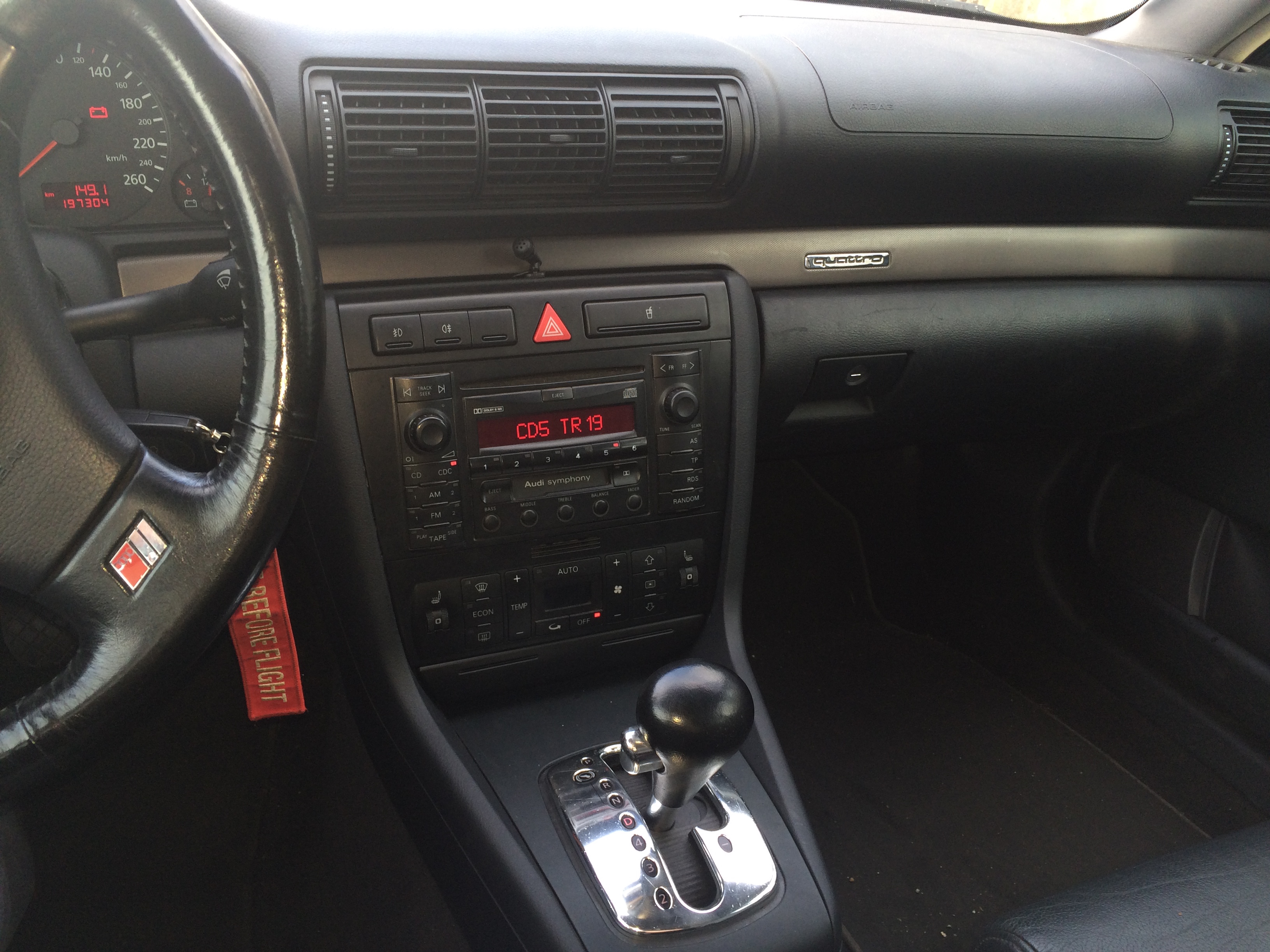

Je vois sur ta photo que ton compteur affiche un petit 60°C compteur, alors ote-moi un doute de la tête : tu venais de démarrer ou tu avais fait de la route ? Il faut absolument que ton moteur soit à 90°C, mais cela dépend d'une petite pièce à 15 € qui est derrière la distribution mais jamais remplacée au changement de celle-ci. Je te souhaite de tout coeur que ce ne soit pas ton cas et que tu venais simplement de démarrer ton véhicule
Audidriver a fait le tour… Si l'historique du véhicule n'est pas clair, gros entretien à faire (vidange + Filtre à huile + Filtre à air + Filtre à pollen + Filtre à gasoil), vidange du circuit de LDR, remplacement de la pompe à eau et de la distri ainsi que du calorstat (la fameuse petite pièce à 15 euros) quand il déconne il se bloque en position ouverte, le résultat état que le circuit de refroidissement devient trop performant, le moteur n'atteint presque jamais sa température de fonctionnement normal. Cela implique une usure moteur prématurée et une légère surconsommation puisque le calculateur moteur détectant la température trop faible injecte une quantité supplémentaire de gasoil pour palier.
Tu as probablement comme a dit audidriver la soudure qui a lâché sur le calculateur ABS, à faire réparer évidemment. Et je crois que tu as au moins un capteur ABS qui déconne mais ce sera à voir quand le calculateur ABS sera réparé, en passant le vagcom ;)
Pour le lave-glace je pense que tu as trouvé, et aussi… Impératif, faire la vidange de la boite de vitesse dans les règles de l'art car cette boite est fragile et coûte un bras… Si elle casse l'auto partira sans doute à la casse aussi…
L'auto a son âge certes mais n'a pas énormément de kilomètres… L'historique n'est pas très clair… Elle m'a l'air d'avoir pas mal de soucis pour une A4 avec moins de 200.000 bornes… Néanmoins rien de catastrophique, mais tu dois tout traiter dans les règles de l'art, faire tout ce qu'on t'a expliqué sans tarder sinon tu cours au désastre je le crains. Après, tu verras, une fois que tout ça sera derrière toi ça sera que du bonheur ;)
Merci audidriver et mick030118 d'avoir éclairci les choses.
Je tiens à vous rassurer tout de suite la photo a été prise alors que je venais de démarrer le moteur :icon_wink: Lorsqu'il est chaud il est à 90°
Une chose est sûre, n'ayant pas de facture de l'historique (à part une pauvre vidange il y a peu de km), il faut que je fasse rapidement l'entretien nécessaire avant qu'elle me reste entre les mains.

salut à toi,
moi j'ai noté le détail qui tue...
sur la photo de ton tableau de bord :
- heure : 16h42
- date : 20/11/2014
et si on regarde ton post on voit que tu l'as posté aujourd'hui (donc le 20/11/2014) à 16h06
intriguant tout ça :)
Ahha c'est extrêmement bien vu ! Faut passer à l'heure d'hiver Walynda :)
Bien vu lol, je vais changer ça dès que j'ai le temps ;)

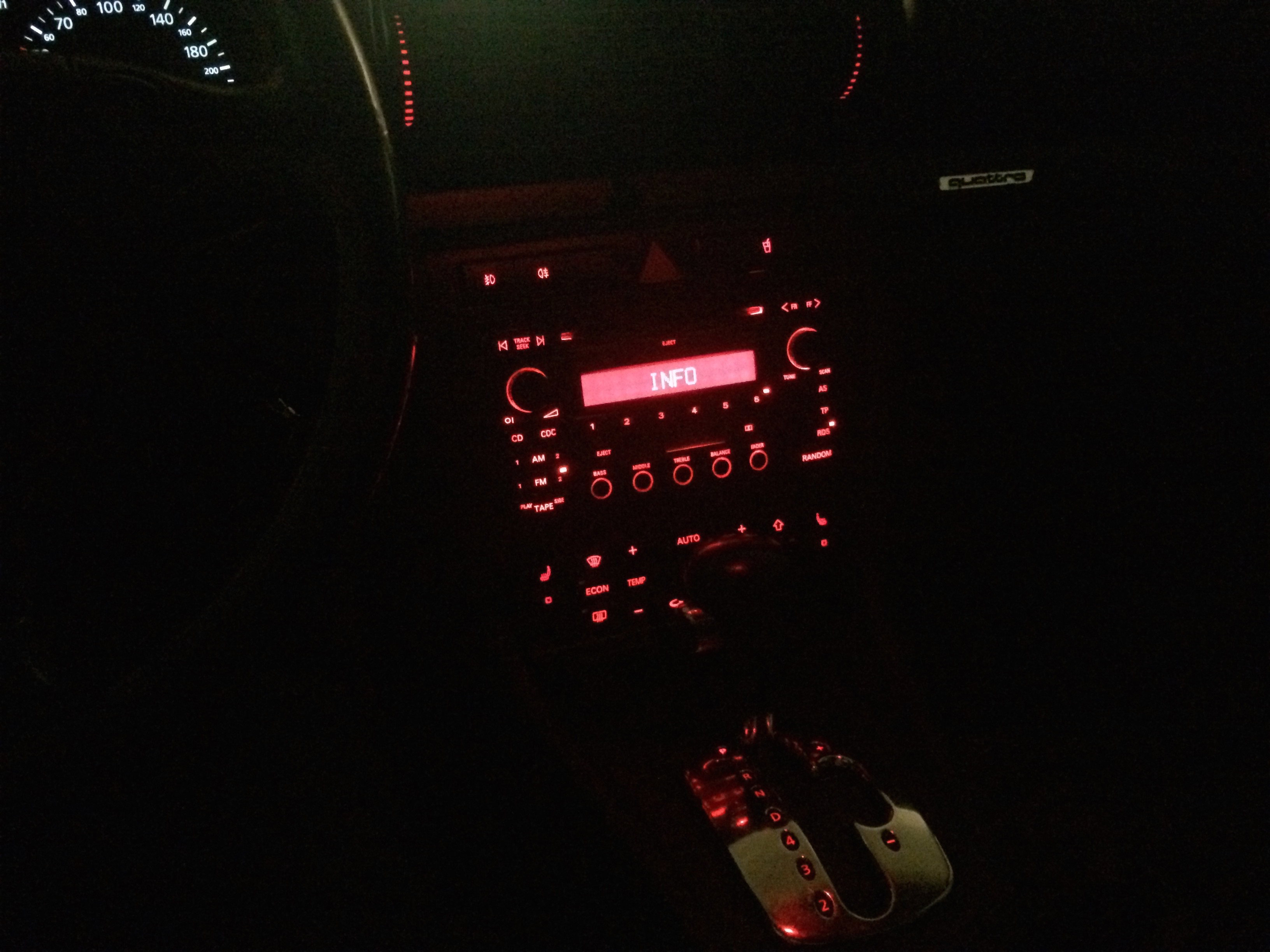

Petit up de ma voiture. J'ai installé la console double DIN et j'y ai mis :
- Autoradio OEM symphony
- Module Yatour pour la musique (SD/USB/Auxiliaire)
- Module bluetooth (vendu avec le Yatour) pour le téléphone kit main libre et pour mettre la musique en bluetooth
Je suis très content de mon installation, j'aime bien la voiture en origine en double DIN :)

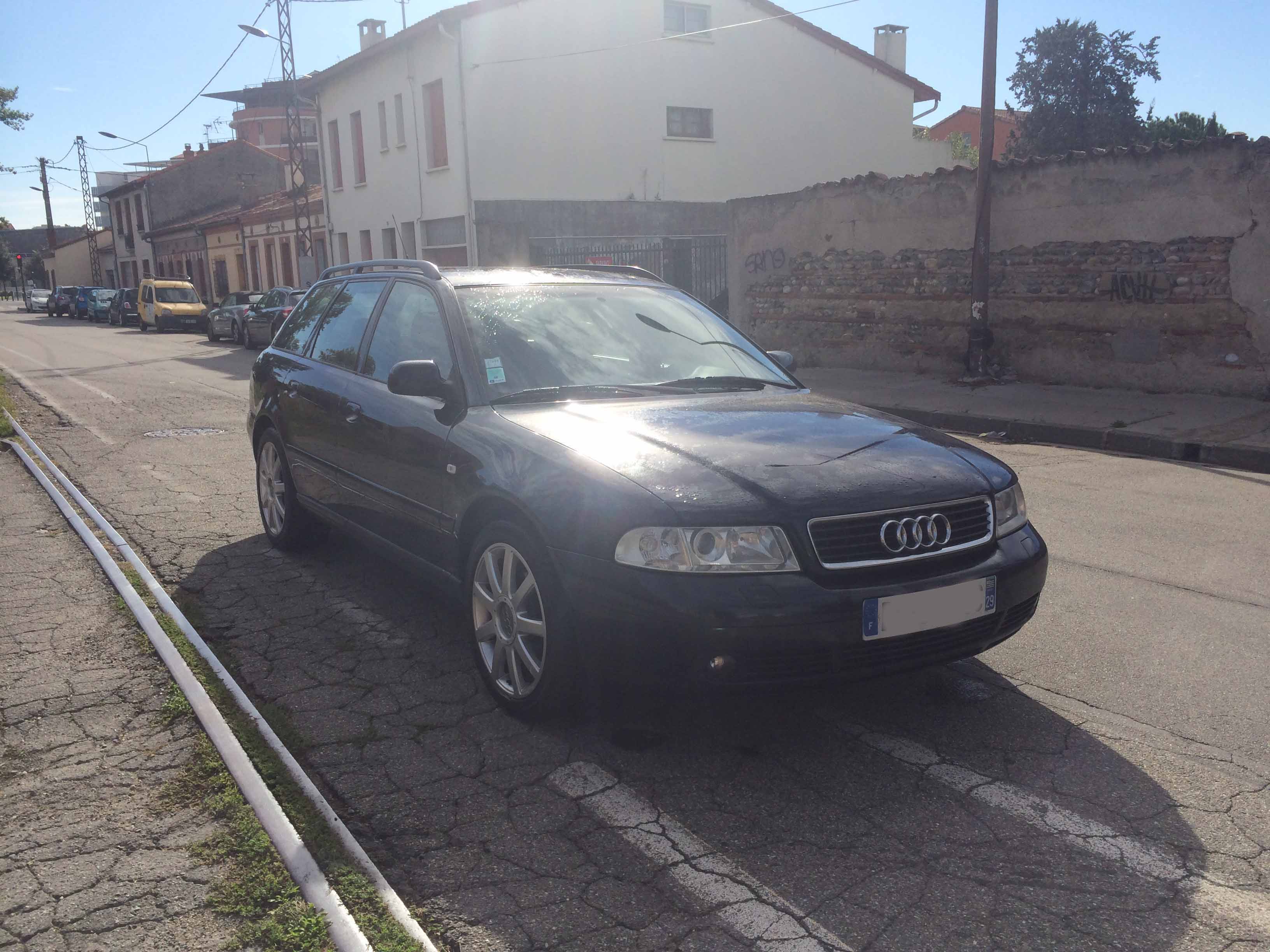

Petite photo dans mon sous-sol
C'est un beau sapin de noël :P
Oui je suis daccord que c'est un super retrofit !
Pour le branchement du climatronic, pour la phase 2 c'était du plug&play de passer de 1-DIN à 2-DIN :)
