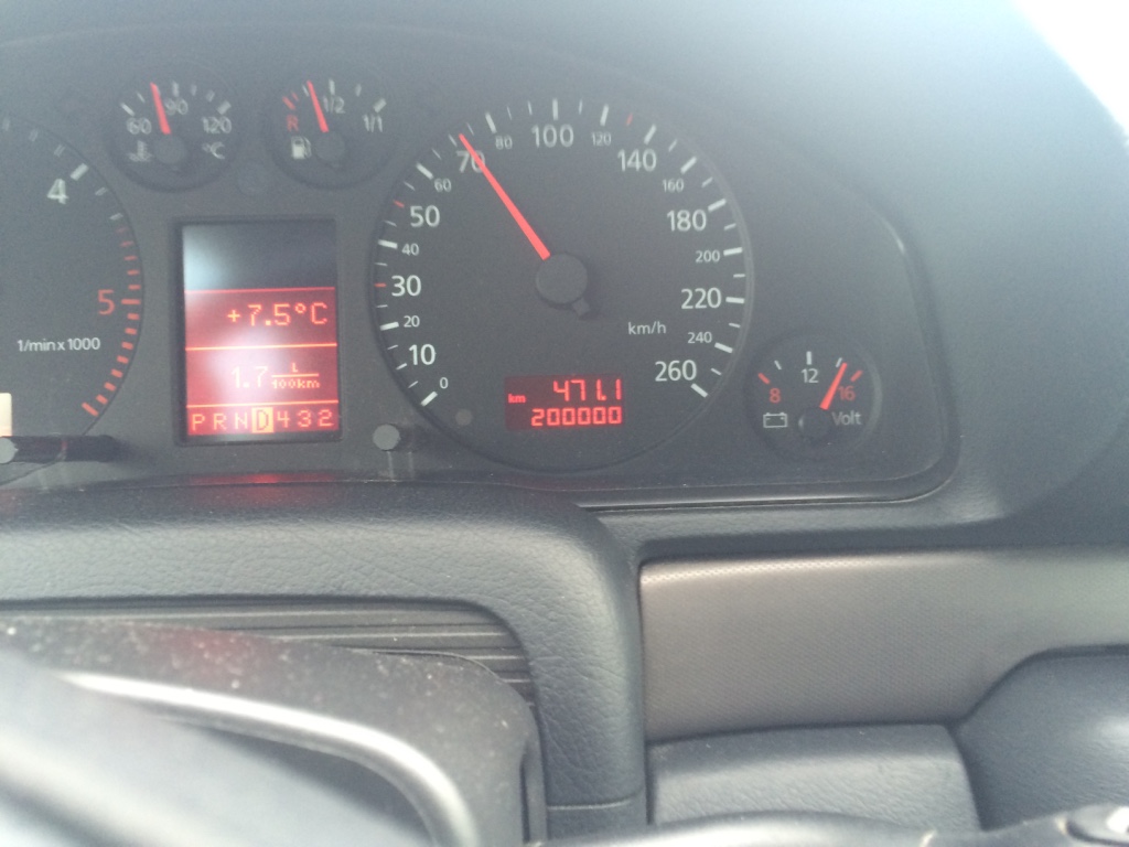

Petit up, ma voiture a atteint 200000km :torte:

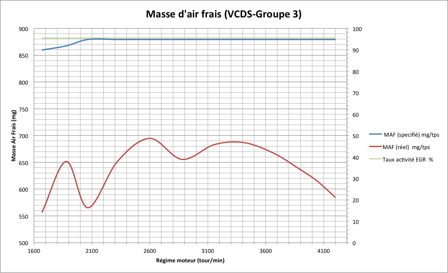

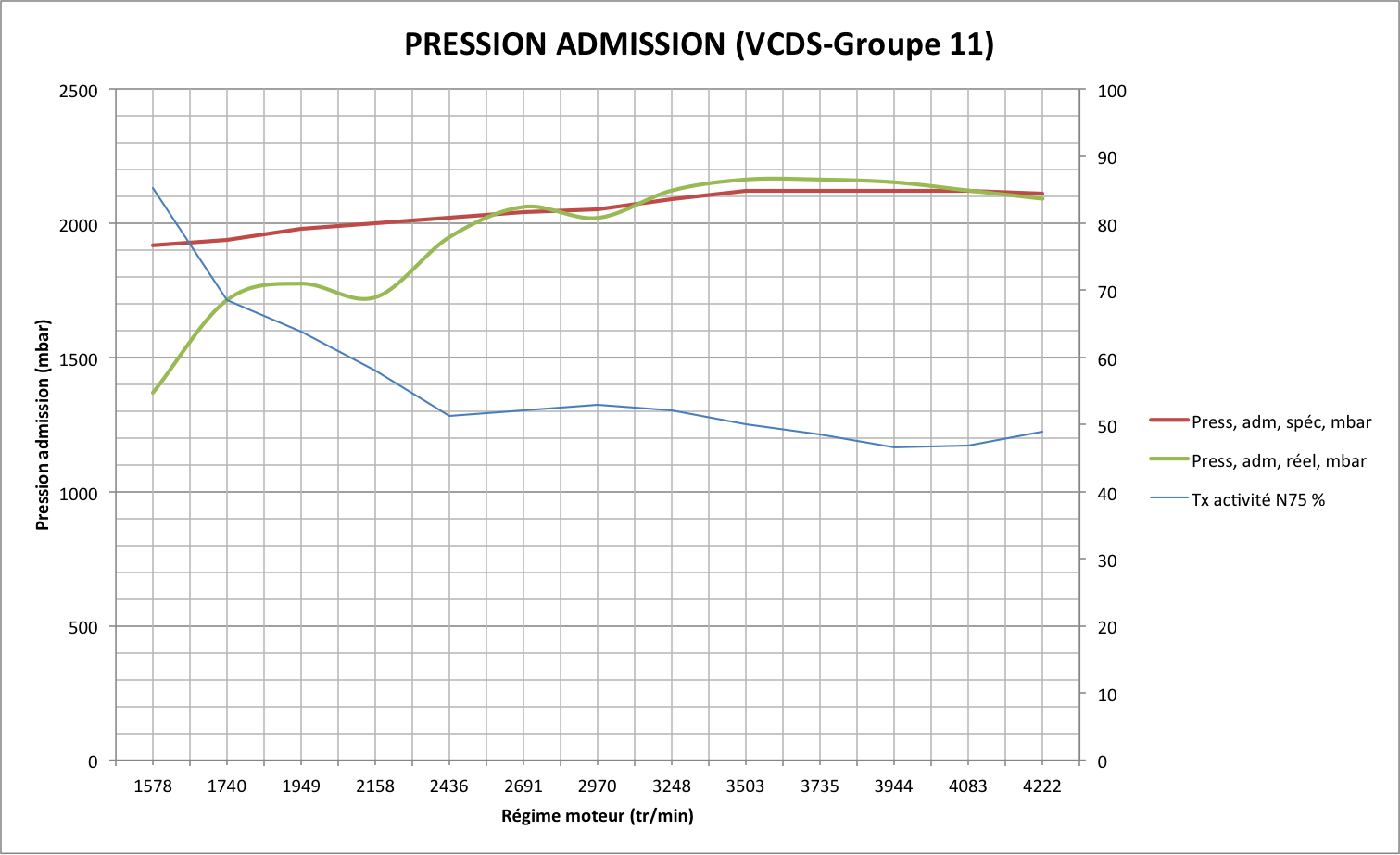

J'ai également effectué un petit enregistrement avec VCDS pour avoir les valeurs de pression turbo et du débimètre.
Un copain à qui j'ai montré les valeurs trouve que mon débitmètre ne fait pas passer beaucoup d'air.
@audidriver, tu avais posté des valeurs de masse d'air dans le débitmètre pour les différents moteurs mais je ne remets pas la main sur le topic!
Qu'en pensez vous?
PS: le taux d'activité de la vanne EGR indique 95%, je n'arrive pas à l'interpréter, je suis à plein charge et il souhaite donc la fermer ou l'ouvrir à 95%? (pour rappel j'ai mis des plaques mais laissé la vanne en place qui fonctionne)

J'en suis bien loin ... Ceci dit le débitmètre ne fait que mesurer les valeurs, mais le problème ne vient pas forcément de lui ?
J'ai honte, pour un informaticien en plus, mais je ne comprends pas bien... C'est quoi ces unités ? le H me fait penser à des milligrammes par heure mais en même temps je vois mal un moteur fonctionner pendant une heure avec moins d'un gramme d'air... lol...
Pour le reste, effectivement le débimètre mesure la quantité d'air qui passe et en informe le calculateur qui décidera sur bas de cette info entre autres, de la quantité de carburant à injecter... Si l'information est fausse (il y a plus ou moins d'air qui passe que ce qui est indiqué, débimètre naze) les quantités de carburant seront inadaptées et la combustion dans le cirage, pas de puissance, moteur bruyant etc... Mais effectivement j'imagine que l'air pourrait être empêché de passer, auquel cas la consigne peut être difficile voire impossible à atteindre et donc les combustions mauvaises....
Mon raisonnement, c'est que le débitmètre lit une valeur - admettons, 800 au lieu de 1000 - et selon moi, le calculateur envoie la quantité de carburant nécessaire pour 800 d'air, et pas 1000. Donc moins de gazole = moins de puissance
Essayes de rouler débranché une fois pour voir si ça change quelque chose. Il faudrait l'avis de WAUZZZ mais effectivement je pense que ton débitmètre est sur la fin. A tout hasard : il est dans quel état ton filtre à air ?
Effectivement le raisonnement d'Audidriver me semble tout à fait logique, si le calculateur reçoit du décimètre qu'il y a moins d'air frais il adapte immédiatement la quantité de carburant à la baisse pour éviter la présence d'imbrûlés et la production de suies, donc moins de carburant implique une perte de puissance effectivement... Débrancher le décimètre aura pour conséquence de faire fonctionner le calculateur avec une valeur moyenne de quantité d'air admis, ce qui permet au moteur de continuer à tourner... Si les performances chutent en débranchant le décimètre, ce n'est sans doute pas lui la cause... Si par contre tu as de bien meilleures performances en débranchant ce décimètre, c'est qu'il est naze car ça voudra dire que la valeur moyenne est bien plus efficace que la valeur donnée par ce décimètre, valeur qui est donc forcément totalement à la masse... J'ai eu le cas sur une BMW 316 i E46 il y a un mois (OK c'est une essence mais pour ce problème-ci le principe est similaire), on soupçonnait le décimètre... J'ai fait 500 mètres avec l'auto en laissant le décimètre branché, elle avait de très grosses pertes de puissance et de nombreux accoups moteur... J'ai coupé le moteur, débranché le débimètre, redémarré et refait un test, plus aucun accoup, beaucoup plus de puissance... Bien entendu une fois ce débimètre remplacé par un neuf, ca a été encore bien mieux...
Mick, J'ai bien cherché dans mon moteur ceci
mais je l'ai pas vu :icon_biggrin:
Je vais tomber la boite, c'est peut être caché dedans.
Mon filtre à air a 10000km environs. Je vais surement le changer surtout vu le prix que ça coute !
Je reste quand même convaincu que la vanne EGR bloquée devrait être annoncé via VAGCOM au calculateur, du coup la consigne du débitmètre serait plus élevée.
Si je compare mes courbes avec les données de ROSS-TECH je suis à la ramasse côté turbo et côté débitmètre.

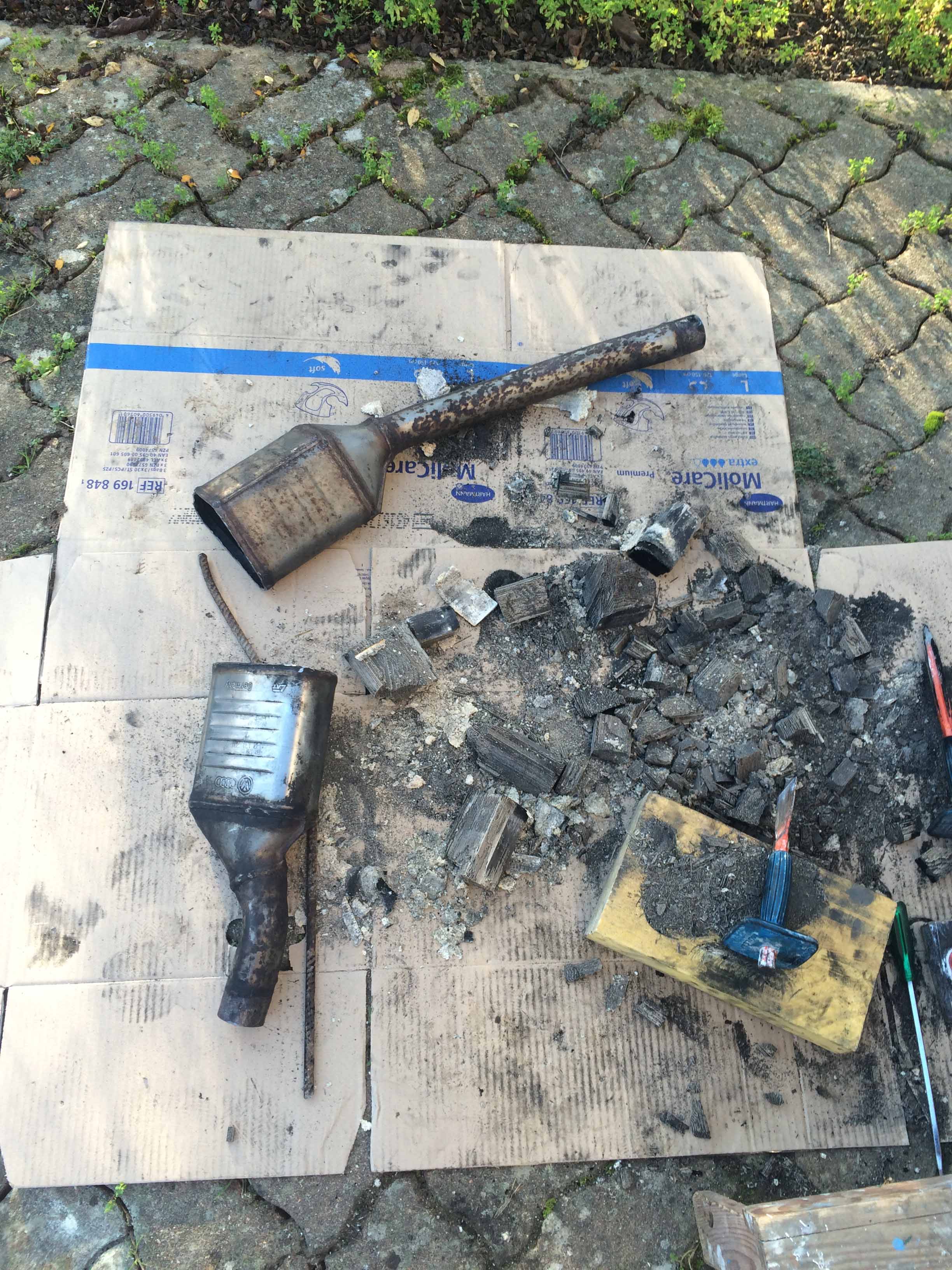

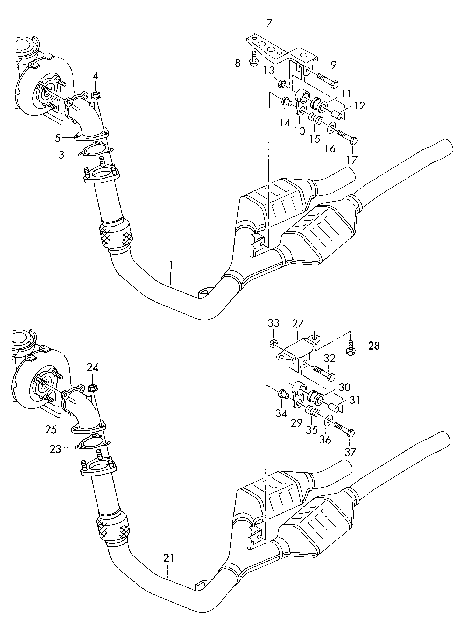

Je remets mon petit "tuto" sur le topic de ma voiture pour tout rassembler dans un seul endroit mes modifs.

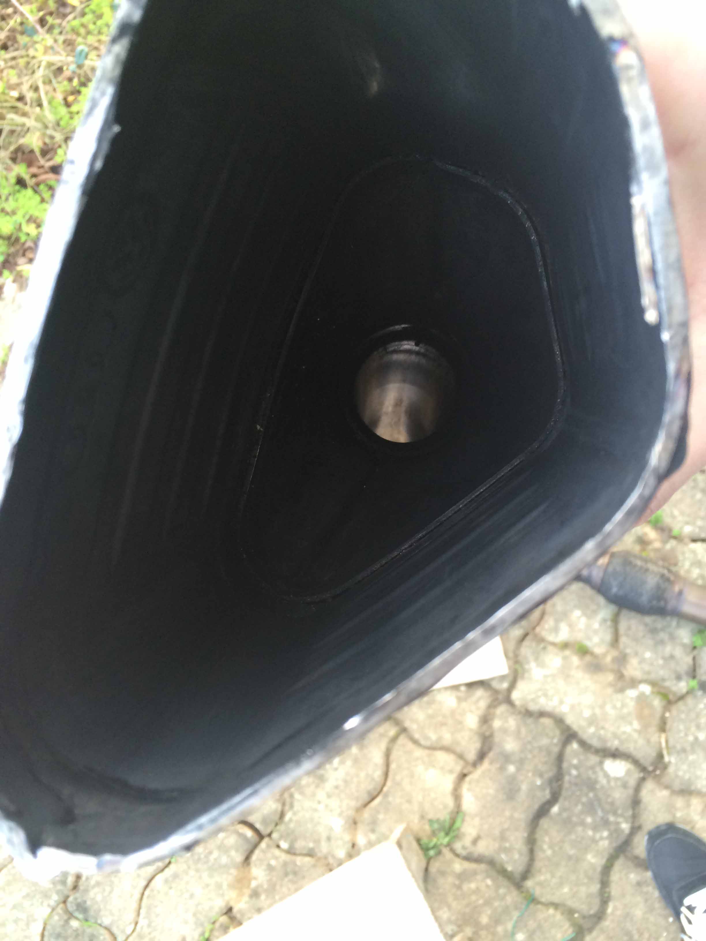

j'ai vidé mon catalyseur sur le V6 pendant les congés de noêl, du coup je vais mettre quelques photos des étapes, c'est vraiment facile à faire si on a les bons outils.
Il m'a fallu comme outillage :
- Clefs de 12
- Clefs de 13
- Clefs de 17
- une disqueuse
- masse
- burin
- un chalumeau acétylène+oxygène (bouteilles de plombier)
- un frère sympa pour faire la soudure (en option)
Je n'ai pas les photos du démontage du catalyseur mais sachez que j'ai levé la voiture à l'avant sur des cales de 12cm et à l'arrière 6cm, cela a été suffisant pour pouvoir l'extraire de dessous la voiture.
Pour le démonter il faut d'abord ôter la protection du turbo pour avoir plus de place pour travailler. Il faut ensuite retirer les 3 vis (12mm) qui tienne le catalyseur sur le coude de sortie du turbo. Faites bien attention à garder le joint métallique pour ne pas avoir à le changer par la suite et repérer si possible le sens de montage du joint.
Sous la voiture maintenant, il faut dévisser les 2 manchons (4 écrous de 17mm) qui tiennent le catalyseur au silencieux intermédiaire. Les miens étaient impossible à démonter, on a mis un coup de chalumeau et c'est venu tout seul :)
Mettez un cric hydraulique ou une cale sous le pot pour soulager la dernière vis qu'il reste à enlever car le pot est maintenant maintenu uniquement par celle-ci. Il vous faudra pour l'enlever une clef de 13mm. Vous êtes maintenant prêt à extraire le catalyseur par le dessous de la voiture sans difficulté.

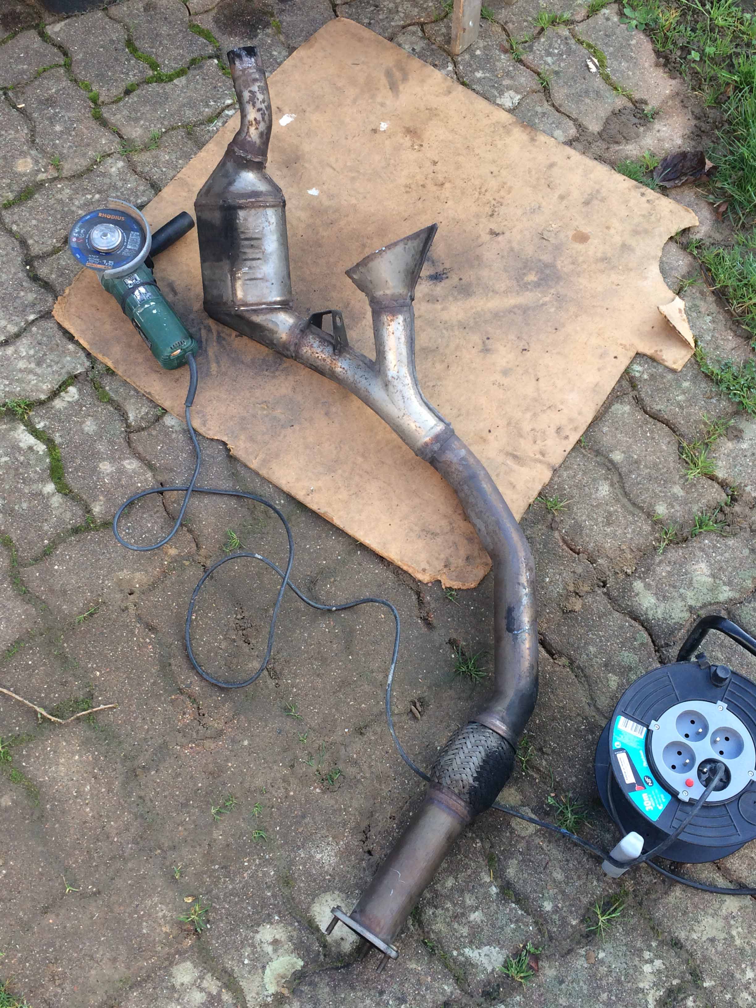

Vous vous retrouvez donc avec ça :
Captured%92e%3Fcran2015-12-10a%3F22.00.4
Prenez la disqueuse (faite attention et protégez vos mains, yeux, et peau!) et découpez au niveau de la soudure ainsi :

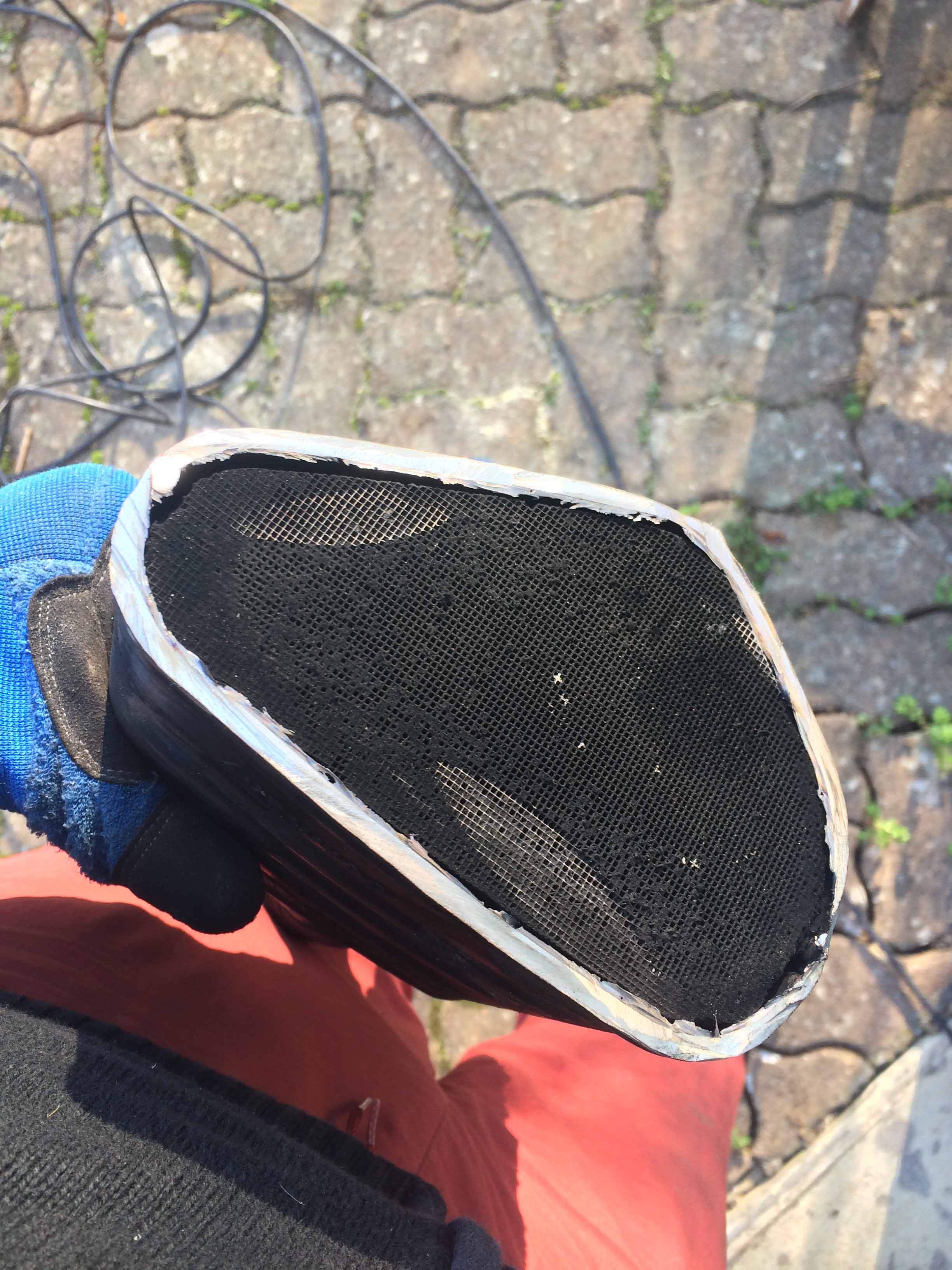

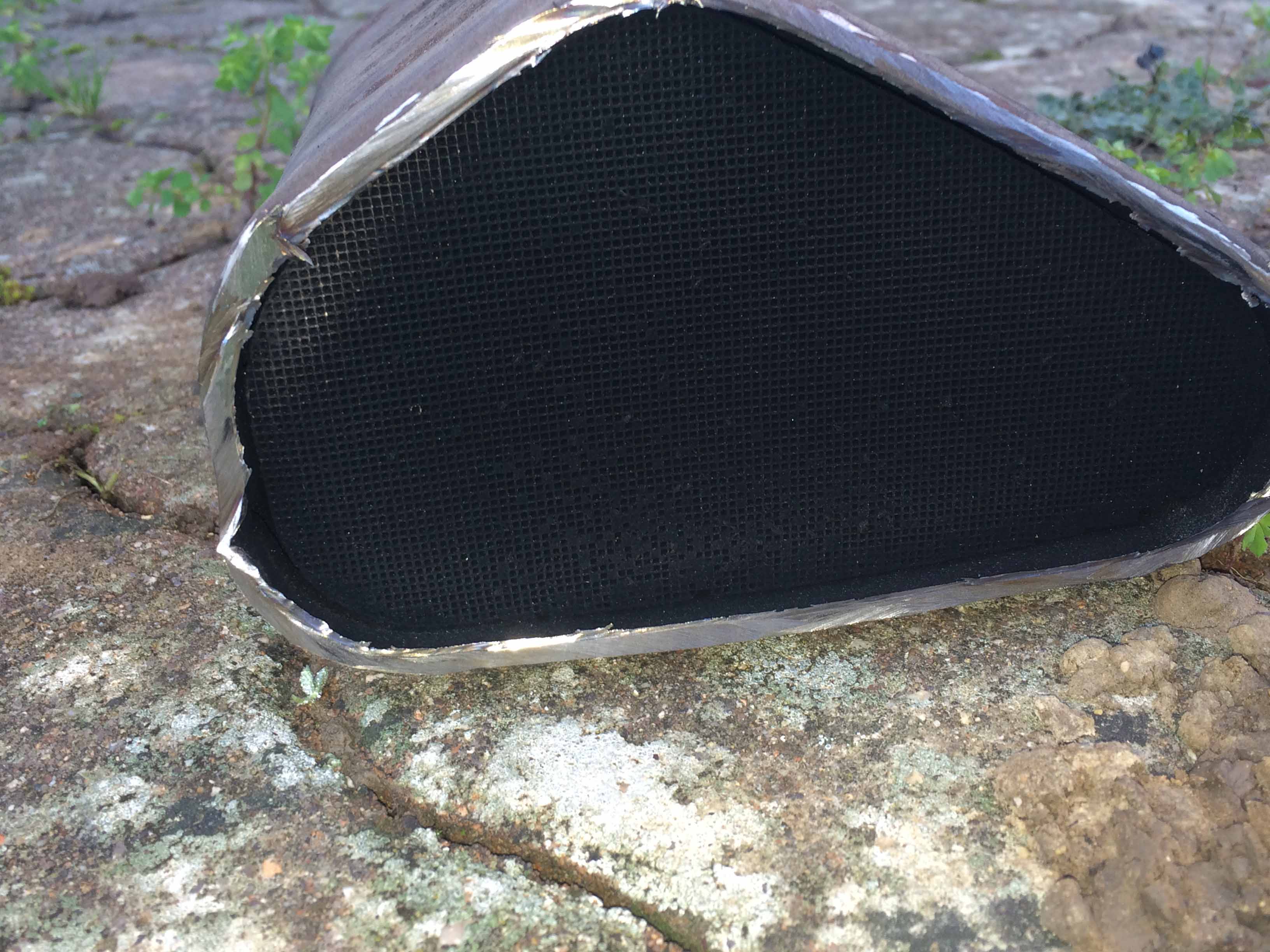

Regardez l'état des catalyseurs, ils étaient d'origine ( 01/2000 et 202000km), on peut voir que un des 2 est légèrement en train de se colmater. C'est la première fois que j'ouvre un cata donc je ne sais pas si c'est beaucoup ou pas, j'en sais rien.
Etape de cassage de la céramique au burin et masse, ça m'a pris environs 15min par catalyseur
Nettoyage à l'essence des catalyseur et j'en ai profité pour ramoner tous les tuyaux pour enlever la suie, c'était tout propre après :) comme neuf!

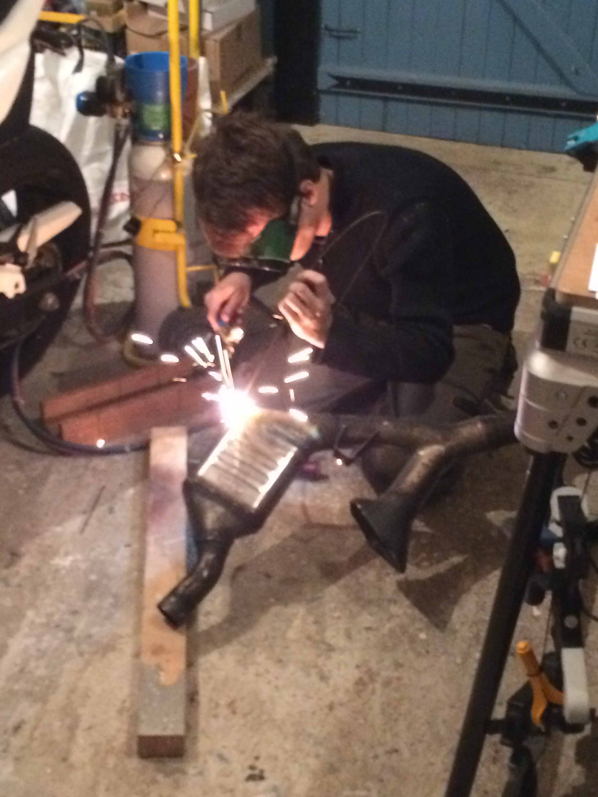

Enfin la partie la plus importante mais pas la plus compliquée si on a le matos, la soudure
Note environnementale :
La céramique des catalyseurs est très nocive pour l'environnement et contient des métaux précieux, il ne faut surtout pas le jeter dans la poubelle ménagère ou dans la nature. J'ai pour ma part cherché un ferrailleur près de chez moi et j'ai pu en tirer 10€ chacun soit 20€ alors il ne faut pas se priver de les faire recycler ! :)
Bilan :
De ce que j'ai pu faire comme km avec, je n'ai pas perçu de différence de consommation, mes parcours étant différents il est difficile de savoir si c'est le fait d'enlever le cata qui fait consommer +/- ou si c'est comment j'ai conduis la voiture. Je pense que si il y a un gain en puissance il n'est pas important, pour ma part je n'ai rien ressenti ^^
Par contre, j'ai constaté que je ne fumais plus lors des grosses accélérations, ça c'est très positif! Et ah oui également, elle ne sent plus le diesel dégueulasse quand j'ai le moteur allumé dans mon parking en sous sol, avant c'était assez nauséabond cette odeur de TDI malade.
A+
