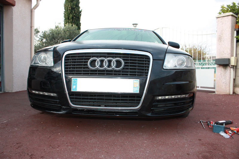

Un travail de fou pour un résultat à la hauteur, tout simplement magnifique.
Modifié par Cri83
merci mais c'est pas encore fini il reste pal mal d'ajustement a faire car en faite les ailes de la S6 sont different de celle de l'A6 donc un peu de boulot encore pour bien tout ajuster mais c'est en bonne voie
j attend encore quelque pièces et ce sera bon
moi qui croyait que le plu dur serait le modification du câblage pour intégrer les leds, j'était loin de me douté du boulot d'adaptation pour le pare-choc
C'est clair que tu y as passé beaucoup de temps et que ce n'est pas encore terminée mais franchement tu peux être fier du résultat.

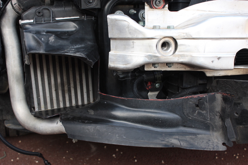

j'ai re regarder mon histoire avec ma barre de renfort et je te confirme qu'elle gène. Attention ça ne concerne que moi...
Voici une photo, avec la partie marquée au feutre noir qu'il faut que je face sauter sinon ça gène à la bonne mise en place du PC. La partie supérieure du logement des DRL vient tapé dessus. Plus du coté gauche que du droit, mais ça frotte...
J avais pas fait gaffe mais le bas de ma barre (l endroit ou tu interfère) n est pas comme la tienne
Je te ferrais une photo
Ah ouais quand même .....

Voilas une photo
C'est clair que c'est une sacrée adaptation que tu as du faire compte tenu des découpes visibles !!!
C'est bien ce que je pensais, toi tu as une découpe d'origine que je n'ai pas sur la mienne.
Je ferais donc cette découpe pour faciliter la pose du PC...

bon c'est enfin fini
tous les petit soucis sont réglé ou presque ,il ne reste plus que l'erreur ODB des antibrouillard qui sont cablé sur les ancien feux de jours donc avec des ampoule de 21w au lieu de 55watt,soit je change les phare pour des S6 soit je trouve des les anti erreur de 55 avec un culot P21
si vous avez une idée elle est bien venue
le tuto seras fait pendant les vacances
une petite photo quand meme
reste encore la peinture du PC à faire ,mais je vais attendre un peu ,madame commence à faire l'oeil noir sur les dépenses de cette modif.
si quelque un trouve une ampoule led anti erreur 55W avec un culot P21 je sui preneur

j'ai monté le mien ce we aprés avoir découpé les parties de la barre de renfort qui gênées, et ca rentre nickel. :applaudit:
j'ai mit en place les leds et grilles sur le PC.
reste tous le cablage, le passage de la tuyauterie lave phare et j'en passe.
