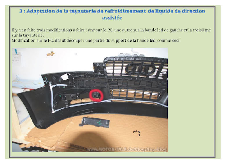

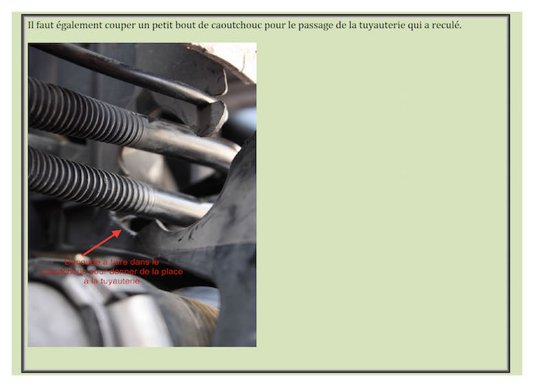

Quelques petites galères que t'as su résoudre comme un chef, notamment pour ta fixation de la tuyauterie du radiateur de DA.

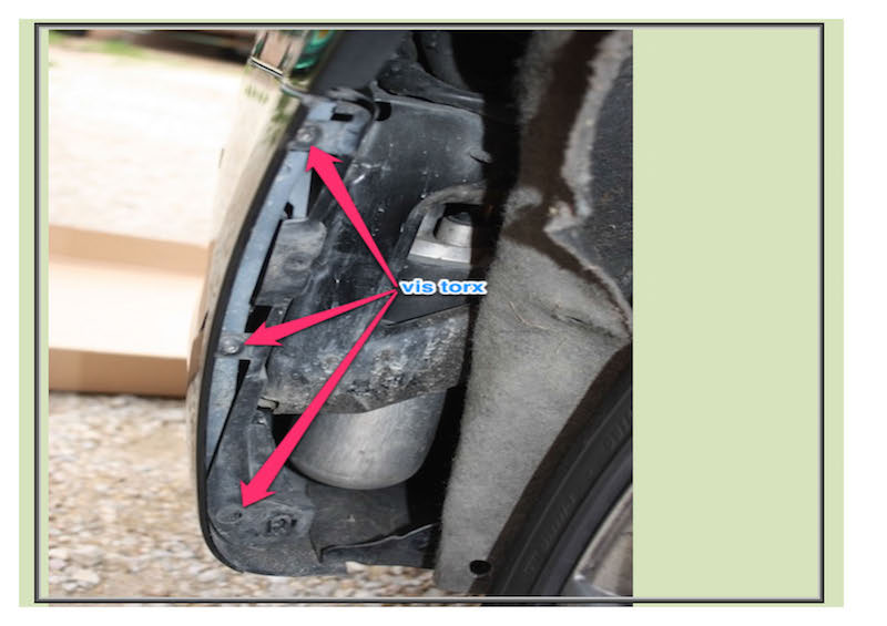

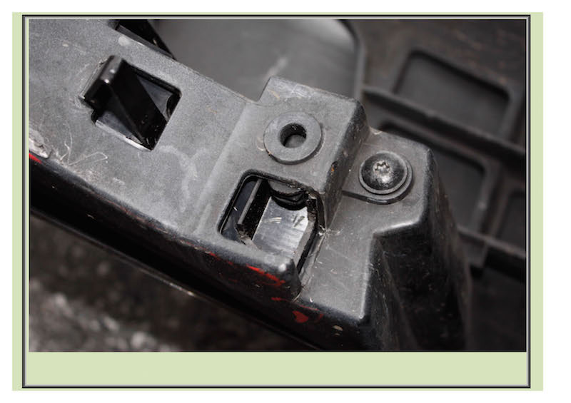

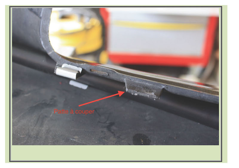

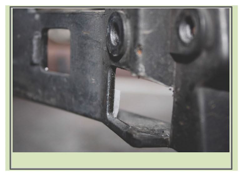

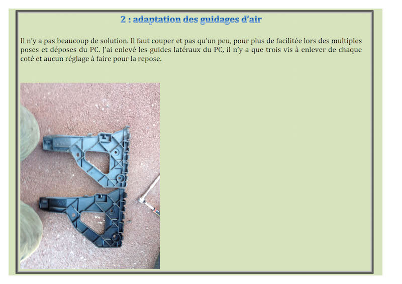

Ouch ton guide latéral a pris cher, tu l'as attaqué au décapeur thermique !?

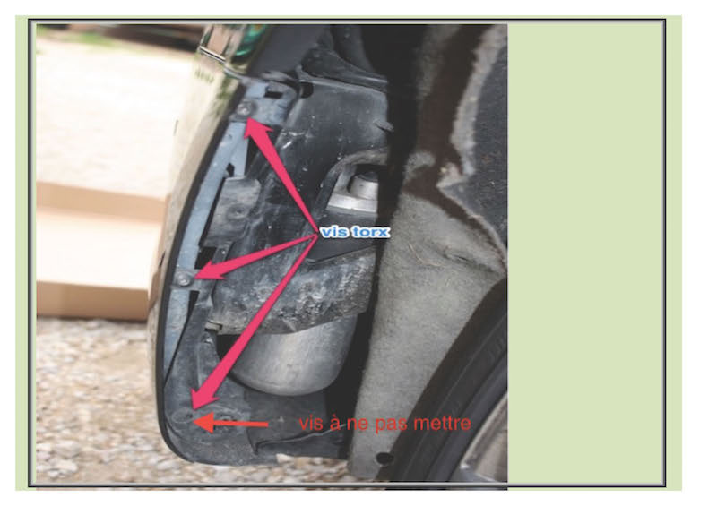

Pour les fixations basses latérales du PC, ça peut être réglé avec des pattes de fixation plates en acier zinguées.

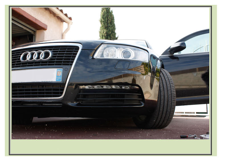

Reste plus qu'a le mettre en peinture ce superbe PC, c'est juste une petite griffure qui dérange, et de lui poser une calandre RS6, prévus au programme je suppose ;)

au départ je comptais effectivement faire des pattes pour la vis inférieur du guide latéral mais une fois le montage fait ça bouge pas du tout donc j ai laissé comme ca
oui il as pris chère a la chaufferette mais c'était un vieux qui était cassé

peinture prévue mais un peu plus tard la je prévois un agrandissement de la maison ,tout comme la calandre surtout que j ai flashé sur la calandre caractère.

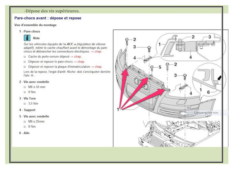

Est ce que les guides de pare choc de S6 ne peuvent pas être adaptés sur l'A6 ? Pour éviter de découper celui d'origine.
j ai acheté une ecope le pb c'est quelle sont en deux parti et la partie qui vas sur le pc est rigide et ne peut pas être adapté
excuse moi j ai répondue a coté,
pour les guide latéraux c'était ma première idée j en est d'ailleurs acheté 2, en faite mauvaise idée les aile des S6 et des S-line sont plus largua niveau du pc que les aile de A6
ce qui fait que la patte de fixation supérieur est beaucoup plus longue mais ça c'est pas grave ça ce coupe et ce reperce mais ce qui est compliqué à modifier c'est la griffe celle qui est à coté de la patte qui elle aussi est plus longue pour aligne le pc avec l'aile. il faut couper la griffe puis la ressouder ou alors faire des renforts en alu,la griffe perdait beaucoup de sa souplesse ,le résultat était pas top
donc beaucoup plus simple de modifier les existant

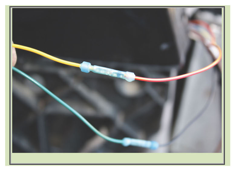

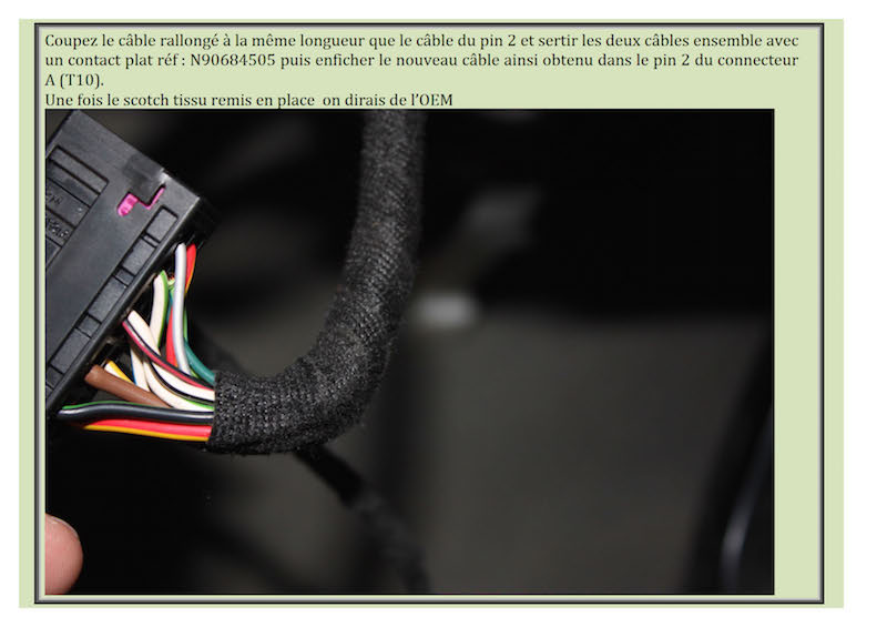

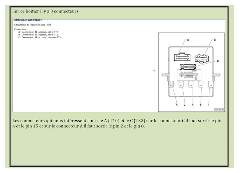

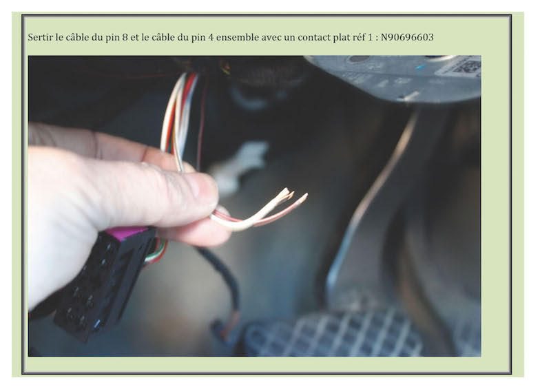

Bonsoir, je me suis attaqué au faisceau aujourd'hui mais j'ai déjà rencontrer quelques galère sachant que je pars de feux halogène d'origine vers Xenon S6 ...
Quelqu'un aurai t'il les différents schémas électrique du faisceau de feux pour A6 halogène et S6 svp?
J'ai fais pleins d'essais pour trouver que le cable de l'antibrouillard va sur le pin 13 du feux de S6 et non la 12 comme sur un feux xénon classique.
Pour les cables à utiliser pour le branchement des leds je sèche sans les schémas donc please help me ! merci
Modifié par djmad44
petite question est ce que les cables qui partent de la commande électrique connecteur A pin1 et 6 sont à utiliser pour le câblage des leds?
si oui quel est le 3 ème fil pour cabler les leds ? merci
Modifié par djmad44
sinon j aimerai savoir à quoi correspondent les cables que l'on relis ensemble au niveau de la commande électrique ? désolé de toutes mes questions mais j' arrive pas à dormir avec ça dans la tête...
Modifié par djmad44

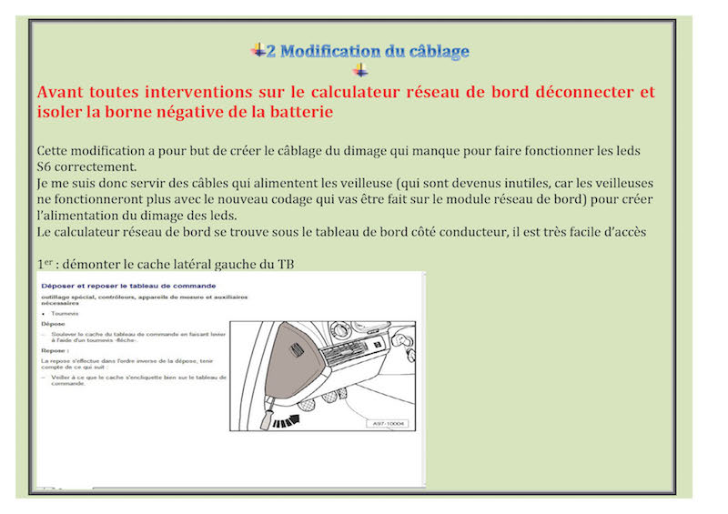

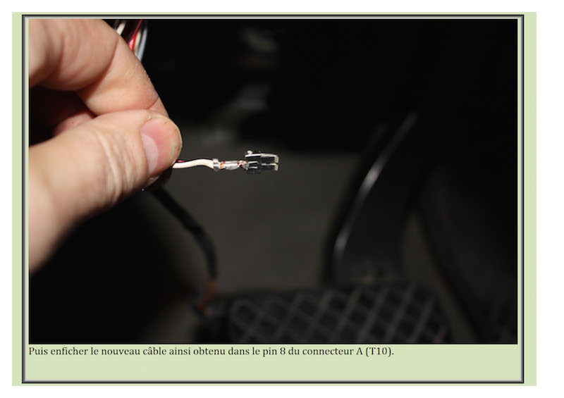

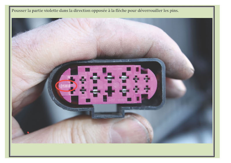

salut,pour ce qui est du pin 13 a la place du pin 12 c'est normal moi j ai calé les anciens antibrouillard sur les feux de jour de mes phares car il n'y a pas d'antibrouillard dans les phare de A6 ce qui n'est pas le cas de ceux de S6.
oui les câbles pin 1 et 6 servent a l alimentation des leds
le pin 1 corresponde au feux de jours droit et le pin 6 au feu de jour gauche ( dans ton installation halogene il ne devais normalement pas être câblé car tu ne doit pas avoir de feux de jours)

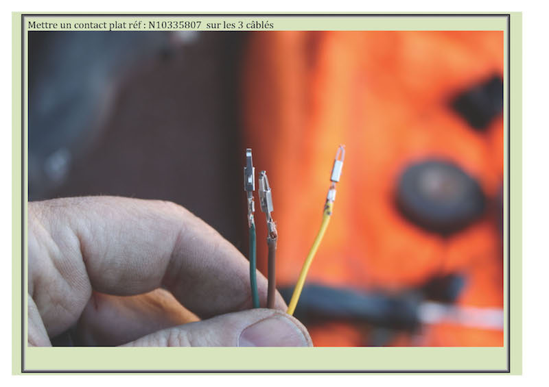

le troisième Cable pour alimenter les led est celui du dimage c'est le pin 2 et le pin 8 du connecteur 10 mais comme ces câblage ne vont pas jusque au phare sur nos modele je me suis servie des câbles des veilleuse PIN 4 et pin 15 du connecteur 32 broches pour cablé cette fonction
c'est pour cette raison que le pin 15 du 32 broche est cablé sur le pin2 du 10 broche et le pin4 du 32 broche est calé sur le pin 8 du 10 broche
le T32/4 et le T32/15 était relié a la borne 10 de ma prise de phare et il faut les relié a la borne 2 des leds
