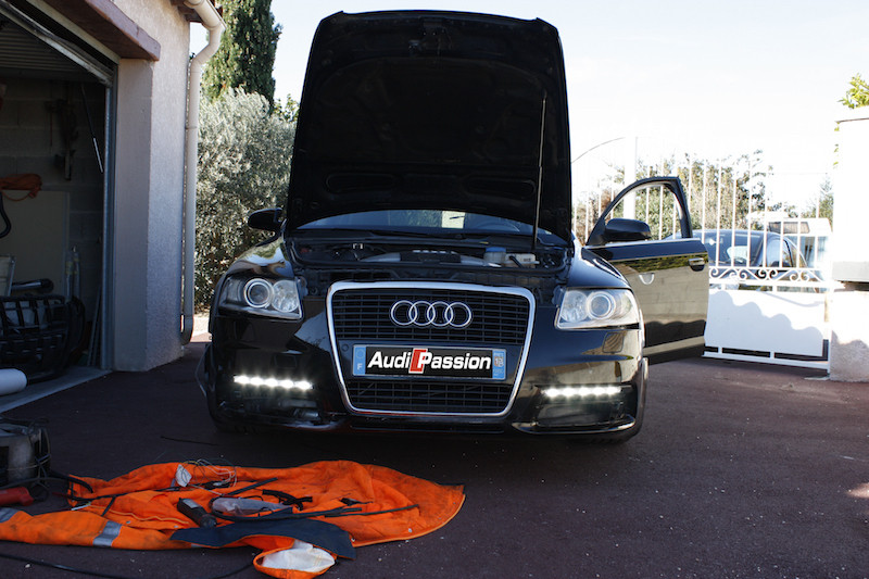

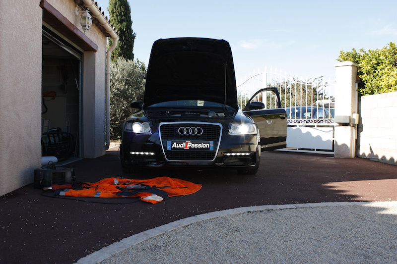

tout la partie électrique est terminé et ça fonctionne
mais car il faut toujours un mais il y as un erreur à l odb pour les antibrouillards normal ce ne sont pas les bonnes ampoules
pour ce qui est du montage du PC S6 c'est autre chose ,les prise d'air des échangeurs ne vont pas donc pour le moment je les ai viré mais il y as aussi des interférences avec des tuyauterie qui passe devant le radiateur donc pour le moment le PC ne rentre pas
voici deux photos
la premieres en feu de jour
et la deuxième en veilleuse

Super, ça rend bien ! Tu va monter la calandre S6 je suppose ?

Je trouve que ça change completement la voiture !
