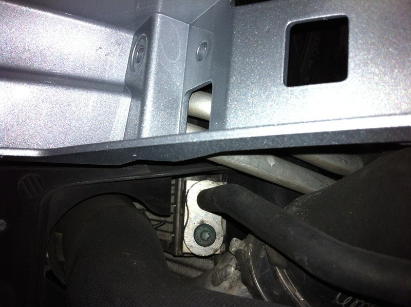

bon le pc est enfin monté pas définitivement mais au moins il est a sa place ,nouvelle imprévue la tuyauterie de refroidissement de la direction assistée interfère avec le support de led gauche après vérification sur ETKA cette tuyauterie est different en fonction des motorisations
en voulant la modifié j ai cassé une patte support qui bien sur fait partie intégrante de la tuyauterie,il commence à me gonfler ce PC S6

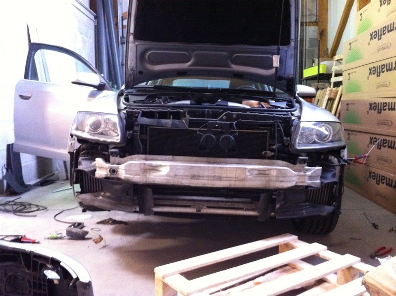

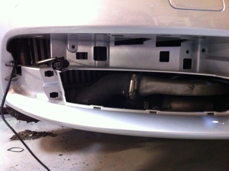

Bon je suis en plein essais de montage...
La barre de renfort est à reprendre, j'ai été obligé de la tonber pour pouvoir enquiller le PC,
le passage d'air coté gauche face à la voiture est obstrué par les durites,
coté droit on à les tubes de refroididdements qui gêne au bon emboitement et pour le passage d'air c'est également sérré.
je sais pas si les écopes S6 passeront...

Voiçi ma barre...
Désolé j'ai pas eu le réflexe de regarder la ref...
c'est la meme que la mienne et elle ne gene pas ça passe très prêt mais ça passe
est ce que tu est en interference avec la tuyauterie de la direction assisté du coté gauche
Si tu parles des petits tuyaux gris, oui...
J'ai mis des photos sur le post 142 juste au dessus...
oui je parle de ceux la
je reverifieriais demain pour la barre de renfort c'est peut être ça qui m'empêche de monter un peu le pare choc
Je pense que oui...
A mon avis, tu me confirmeras ça, mais il faudra faire peter une partie du retour du U vers le bas...

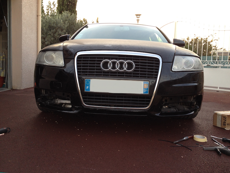

j espere qu il ne vas pas trop pleuvoir pour que je puisse continuer
donc je confirme pour le moment pas d'interférence entre la barre de renfort et le pc ce qui me semble normal vue que la barre pour les pare-choc 2K1 (le mien ) et la barre pour les pare-choc 2K3 (S6) ont la meme ref
ma bidouille pour ne pas rallonger le tuyau du lave phare ne marche pas donc obligé de le rallongé
reste l'interference de la tuyauterie de refroidissement du liquide de direction assisté et les guidage
sinon led câble définitivement et 100% fonctionnelle

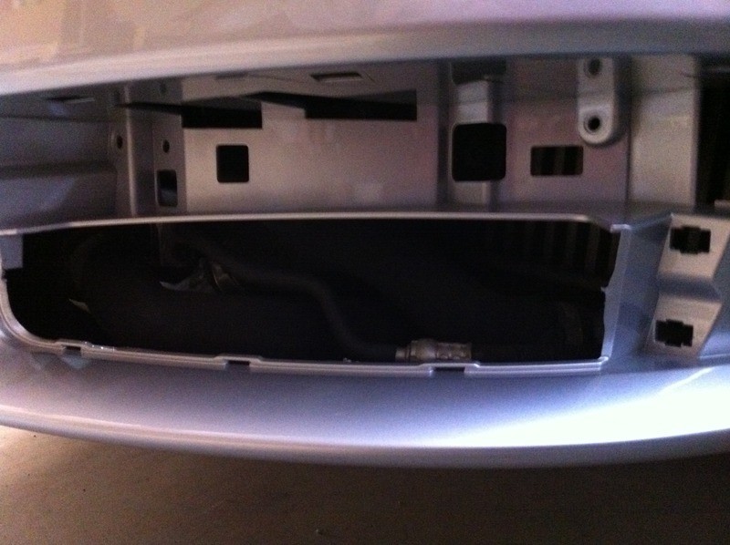

bon alors je confirme que sur 3L TDI avicole code pr du pare-choc 2K1 la barre de renfort n'interfère pas avec le pare-choc ,par contre la tuyauterie de la direction assistée c'est un gros probleme car impossible de la déplacé san s casser les support moulé et meme après l'avoir reculé d'un centimètre ça interfère toujours
une petite photo pour faire patienter
C est chiant sa
