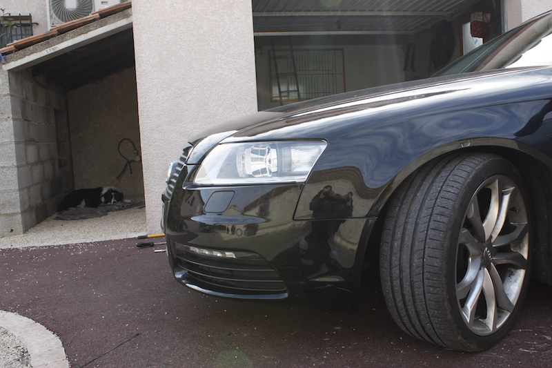

voilas le pare-choc est remonté
l'interférence de la tuyauterie de direction assisté est supprimée pas sans mal mais c'est bon
reste a régler le problème des guides d'entrée d'air des intercoolers
un nouveau petit problème les pièce de guidage du pare-choc qui sont fixé sur le châssis au extrémité de l aile sont different pour les S6
il faut donc les changer car le pare-choc est plus large au extrémité inférieur droite et gauche
encore des pièces a commander
sinon quelque info pour le codage de la central électrique les led ne sont pleinement fonctionnel que quand le dernier chiffre est sur 1 reste du monde ou sur 2 pays nordique
sur 3 usa elle ne s'allume pas en veilleuse et sur 4 canada le ne s'allume pas du tout
je n'ai pas encore fait de photo de toutes les modifs car ce n'est pas fini et le pare-choc doit encore partir en peinture

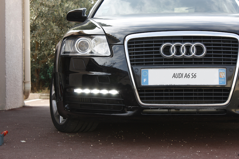

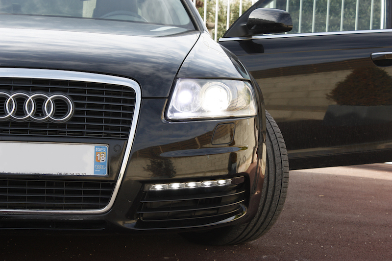

je code en 2 pays nordique comme ça les feux de jour arrière sont allumé
pour les spécialiste de l erreur ODB
j ai calé mes feux de jours avec les antibrouillards mais du coup j ai une erreur a l ODB,je suppose que c'est une question de puissance
les P21W des feux de jours font font 21 w avec un culot BA15S alors que les antibrouillards H7 font 55W avec un culot PX26D
si je met une ampoule a led de 50W avec culot BA15S comme celle si :Ampoule Led P21W BA15S 10 Leds Cree 50W est ce que je n aurais plus d'erreur
est ce que ce type d'ampoule chauffe beaucoup je ne voudrais pas que le culot ou la parabole du feux de jours ne fonde
sinon moi j'ai mis une résistance 25 ohms 50W et plus erreur odb
j'ai mis ces résistances sur les DRL et le veilleuses leds
je ne veut pas mettre de résistance ,je préfère des ampoule sans erreur
pense tu que celle que j'ai mis dans le lien vont enlever le défaut sur les antibrouillardS
c'est ces ampoules que j'ai mis dans l'emplacement de mes drl origine que j'ai recablé en plein phare
pas d'erreur odb

merci neo et y a pas moyen de juste envoyer une tension 12V sur le fil des drl et 3,5 V sur le dimmage en veilleuse sans avoir erreur odb ?
mon convertisseur peut baisser la tension a la valeur que je veux
je ne sais pas ,mais il se peut que le faite d'envoyer cette tension qui n'est pas prévue créer l erreur
oui quand je l'envoi ca affiche l'erreur et les leds s'allume bien en veilleuse mais sans dimmage
pour tant j'ai mis des diodes pour éviter tout retour de tension vers d'autres fils

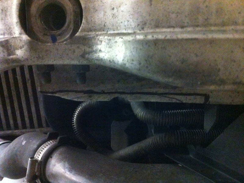

j'ai re regarder mon histoire avec ma barre de renfort et je te confirme qu'elle gène. Attention ça ne concerne que moi...
Voici une photo, avec la partie marquée au feutre noir qu'il faut que je face sauter sinon ça gène à la bonne mise en place du PC. La partie supérieure du logement des DRL vient tapé dessus. Plus du coté gauche que du droit, mais ça frotte...

c'est quand même bizarre ça ont a la même voiture et moi ça interfère pas
C'est peut-être mon PC qui est mal foutu... :icon_lol:
ou alors tu n'as pas un pare-choc en 2K1mais un autre PR
est ce que tu voit la ref de ta barre de renfort
Modifié par neodiv
Non pas de face...
Il faudra que je la redemonte...
Modifié par SamZ-69
je reviens avec de bonne nouvelle
il n'y as plus d'interférence avec la tuyauterie de direction assisté et c'est confirmé après redemontage ,j ai réussi a adapté le guidage d'air gauche c'est pas parfait et ça ne le seras jamais mais l'air est de nouveau guidé vers l'échangeur et on ne voit plus les tuyaux au niveau de la grille d'entrée d'air

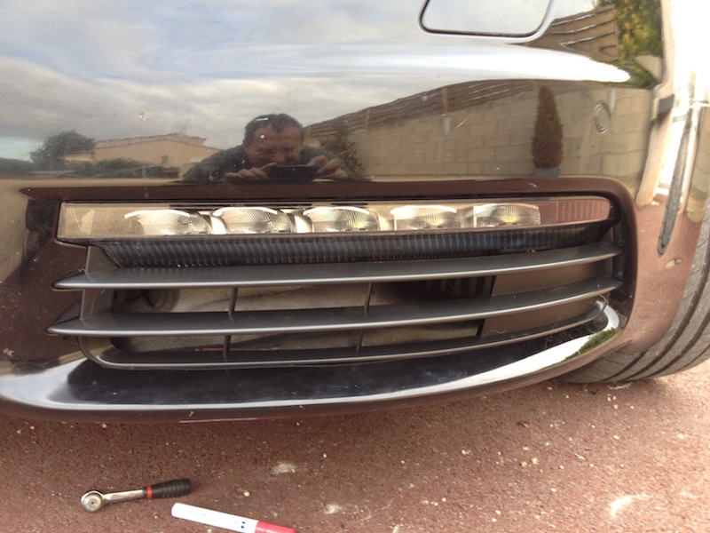

il y en a du monde la dessous !!! Ça en jette un max déjà que ce "petit" morceau de PC.
Le cliquet je sais d'où il vient celui-là !!! Je vais aussi pouvoir te reconnaitre plus facilement également si je passe te voir.

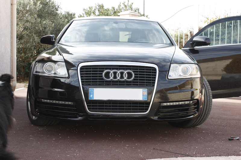

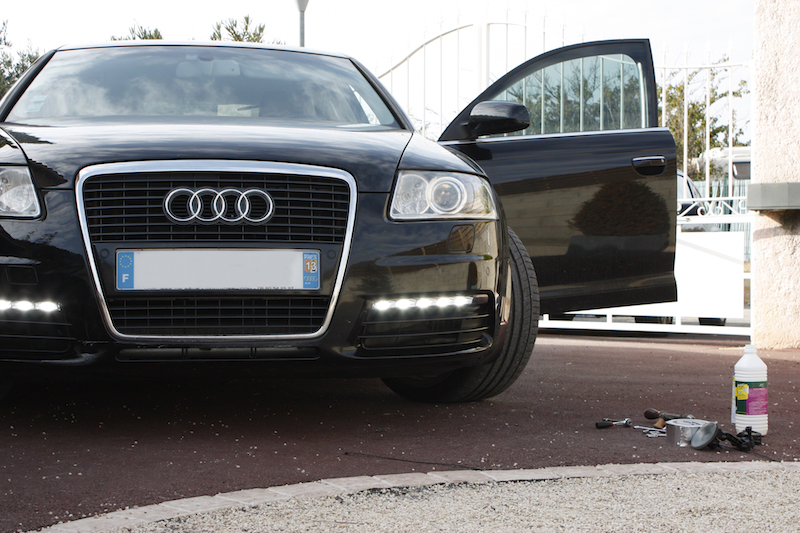

Le PC est enfin monté
les support latéraux de S6 ne sont pas 100% compatible il faut modifié le poInt de fixation supérieur ,à croire que les ailes de la S6 sont diferrentes ,les guide d'entrée d'air ont été modifié mais génère quand meme une légère contrainte pour mettre le PC correctement en place ,je me demande si il ne faudrait pas mieux les enlevé
La classe, le rendu est top il manque la calandre S6 ou RS6 :)
Je penche pour une calandre nid d abeille typer RS6 mais avec porte plaque pour les radars
Reste encore un peu de travail,la mise en peinture du PC et encore quelque modif sur les entree d air voir leur suppression on verras
