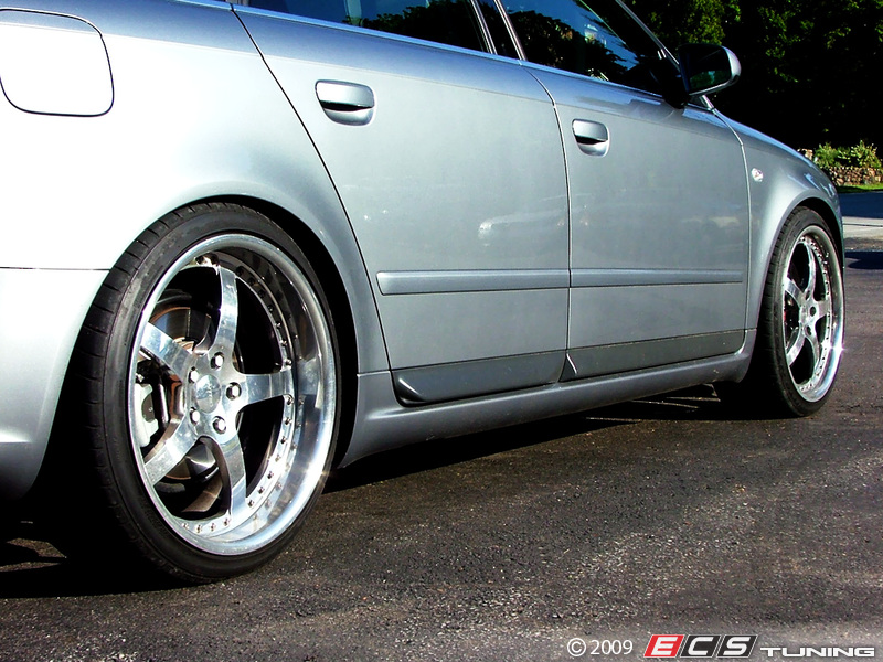

il me semble que ceux sont les bas de caisse type RS4.
Tu n'as pas dû chercher bien loin. C'est l'ex B7 d'Eddy, un membre du fofo :MdrDevil:
Lol ! bah figure toi que je l'ai trouvé sur le forum VaG ! et ce sont bien des types RS4 d'ou mon post :p
Les DTM n'ont pas de rebord. Je recherche justement à avoir des bas de porte "basiques" sline en l’occurrence mais avec des bas de caisse qui ressortent comme la RS4
Pour moi c est des dtm comme en dessous

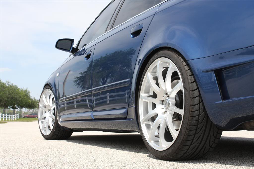

ici, bas de porte type S4 + bas de caisse de la serie DTM (ref a verifier:8EC0716859AX)
et ici avec le meme bas de caisse, mais les bas de porte en version s-line
Vince a raison, ce sont des bas de caisse DTM.

ah ok, ca devait etre l'angle de la prise de vue qui m'a trompé...nan, ce que je recherche c'est plutot des bas de caisse type RS4 b7, qui ressortent un peu plus que les DTM (bon certes, c'est élargie grace aux ailes aussi)
Ca ne passera pas sans modifs car les ailes de RS4 sont bcp plus larges que celles des A4.
C'est pour cela que les autres sont partis sur les bas de porte DTM mais ils semblent difficiles à trouver.
Dtm ou plus précisément bas de caisses votex, ce sont des pièces d'origine que l'on pouvait avoir sur le catalogue accessoire audi
Petit HS :icon_biggrin: , c'est quoi les jantes de la bleu avec les bas de porte s line ?
Modifié par Yann93
je crois les avoir vu sur oasis tuning mais je suis pas sur
