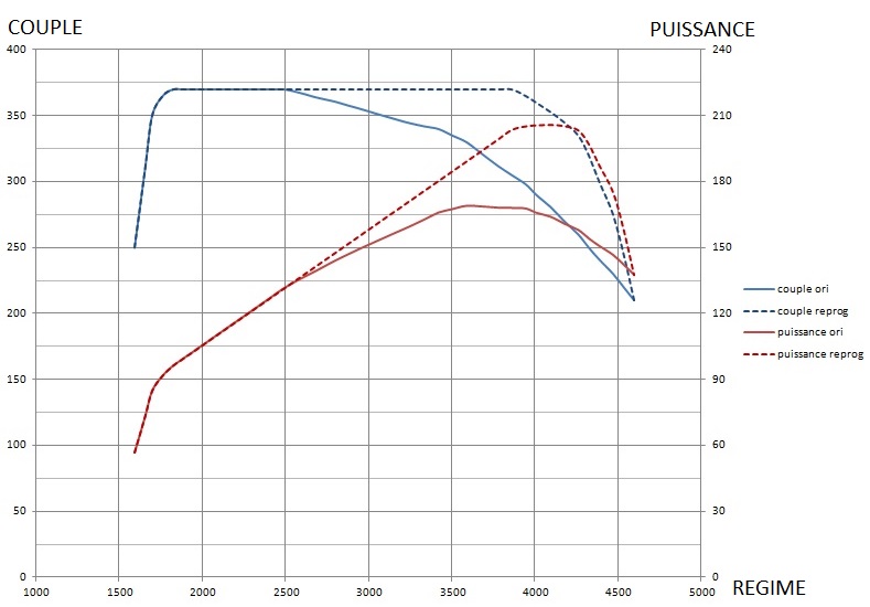

j'ai tapé une gratte avec mon pote qui roule en B8 avant 2.7 ambition luxe de 2008, meme kilometrage que moi (mais 190ch)
Par contre j'ai rien compris, il a pu constater que mon cul etait beau a 225^^ alors que je ne fais que 163 poneys :nixweiss:
Question : soit mon moteur est reprog soit sa boite 8 est vraiment "moisie" a tel point que en "D" ou "S" je le largue sans soucis sur un départ lancé (j'ai pas testé le depart arreté)
Qu'en pensez-vous ?

Alors oui, je t'annonce que ton véhicule n'est plus d'origine, il y a bien une reprog faite sur ton calculateur.
Ah oui bien saucé :P le turbal qui souffle à 1b5 à 2667t/min !
Je dirais +/- 215cv non corrigé en prenant exotiquement 522,6Nm à 2877t/min
Non je situe plutôt la puissance vers 195-200ch et 370Nm. Après j'annonce ces valeurs en considérant que la reprog n'a pas triché sur les durées d'injection (modification très courante des pros pour gagner des chevaux facilement, et diminuer la conso affichée à l'ODB mais pas la conso réelle...), et ça je n'ai pas les moyens de le savoir sans avoir ta reprog sous les yeux.
Et le couple max n'a pas bougé par rapport à l'origine, sauf qu'au lieu d'avoir ton couple max entre 1400 rpm et 2500 rpm, ton couple est approximativement le même que d'origine, mais sur une plage bien plus grande (1400 à 4000 rpm).
Pour affiner faudrait un log débitmètre, et connaitre le débit d'origine. C'est ce que l'on fait sur un moulbif essence.
Là si son couple max ne change pas la conso ne baissera pas.
Quel intérêt de leurrer l'ODB... déjà qu'il est faux. Le seul moyen effectivement c'est de le constater à la pompe sur x km parcourus.
Ils auraient joué uniquement sur la pression turbo :reflexion:
Quelle est la correction de couple qu'il faut apporter pour tomber sur 370Nm et laquelle des 3 colonnes ?
Le log du débimètre ne suffit pas à donner une puissance sur un diesel car l'AFR peut très bien être à 15 comme à 20, et donc ça fait une sacré différence. Tu peux garder les paramètres d'injection d'origine, et faire souffler ton turbo 2 fois plus fort, donc le débimètre sera presque 2 fois plus élevé, mais la puissance ne bougera pas.
Quand je parle de conso, je ne parle pas à la pompe mais à l'ODB. Les pros sont très forts pour faire croire que la conso a baissé en trichant sur les quantités injectés. De cette manière, quand le calculateur pense injecter pour 7L de carburant, en réalité il en injecte pour 8L. Personnellement, mon ODB est très proche du calcul à la pompe, l'erreur ne dépasse pas +/- 0,2L
Non il n'a pas joué que sur la pression turbo, il a joué aussi sur le limiteur de couple. Normalement passé 2500 rpm il commence à redescendre sur le V6 2,7 TDI 163 mais là le couple est maintenu jusqu'à 4000 rpm.
Pour la correction de couple, il faut utiliser la table de friction. Pour te montrer un exemple, je te montrerai le même log 8 mais sur mon véhicule (V6 3L) avec les corrections appliquées, ce qui donnera le couple théorique et la puissance théorique.
Tu as raisons lolo tu évoques la map smoke, tiens d'ailleurs est ce que tu fumes pti juju :petard:
Ptit lolo ravis que tu nous montres ton log ^^ Et plus si affinité :MdrDevil:
Nan sérieux très intéressant de savoir que tu puisses nous en apprendre un peu plus ;)
du coup la "pseudo" reprog que j'ai ne sert pas à grand chose ou j'ai mal compris ?
Tu as mal compris en effet lol. Disons que si la reprog ne triche pas sur les durées d'injection, ton véhicule fonctionne comme à l'origine jusqu'à 2500 rpm. Mais passé ce régime, normalement le couple s'effondre sur ton moteur pour finir à environ 300 Nm à 4000 rpm. Or là il continue environ à 360 Nm à 4000 rpm, donc un gain de puissance à ce régime d'environ 20%.
Dans l'image jointe, tu trouveras en gros la différence. Les traits pleins sont le couple et puissance d'origine. Les pointillés sont ta reprog. Les couleurs bleus sont le couple origine et reprog, et les couleurs rouges sont la puissance origine et reprog.
Donc on voit bien qu'à partir de 2500 rpm, ta voiture est plus performante qu'à l'origine.

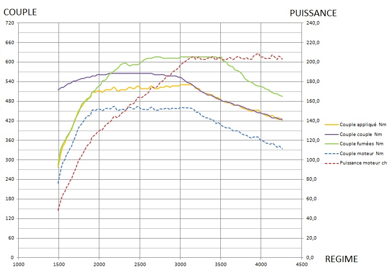

Tiens TheRino, voici le même groupe 008 fait sur mon V6 3L TDI en gestion origine.
Les lignes pleines sont celles venant directement de VCDS.
Les pointillés bleus clairs sont le couple déduit à l'aide la map friction qui se trouve dans la gestion moteur. On voit donc que les limiteurs de couple de VCDS montrent un couple max autour de 510-530 Nm. Mais avec la map friction incluse, on voit que le couple se situe plutot vers 450Nm, ce qui est la spécification moteur qu'on trouve dans toutes les revues. De ce couple déduit, j'en ai sorti la courbe de puissance qui est l'autre courbe en pointillés. Et on voit que la puissance tourne autour de 205ch, ce qui correspond aux 204ch des fiches techniques ;)

T'as des screen vcds où l'on aperçoit la manière pour récupérer la map friction, car tes courbes deviennent un super outil pour ceux qui souhaitent savoir avec précision leur puissance, sans forcément passer au banc.
Et si t'as un lien ou un tuto pour nous montrer comment on en déduit une puissance en cv, avec les log de récupérés.

Non, je ne crois pas qu'il y ait un groupe dans VCDS où on peut récupérer les données de la map friction. J'ai directement cherché dans la gestion moteur les valeurs dont j'avais besoin.
Et je le répète, c'est en considérant que la reprog ne triche pas sur les quantités injectés, pratique très courante des "professionnels".
Après pour en déduire une puissance à partir du couple présumé réelle, c'est juste une règle de calcul :
couple (Nm) * régime (tours/min) * 1,36 / 9550 = puissance (ch)
