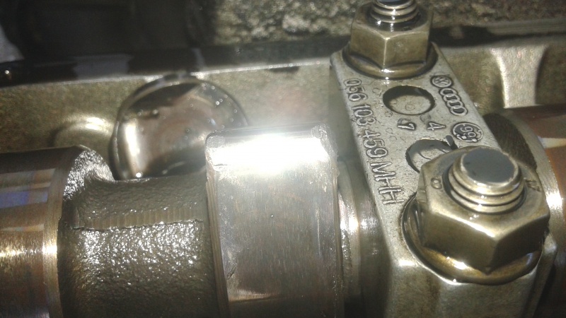

Bon, les nouvelles ne sont pas bonnes !
Il y a une "pastille " de soupape qui a sautée, l'arbre a cames abîmé et un genre de cynlindre dans le puit!
Aujourd'hui, je n'ai pas d'ordi donc, pas de photos. Demain !
Un premier avis ?

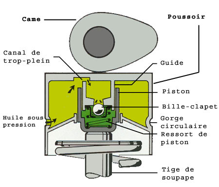

D'après ce que tu décris ça sent le poussoir hydraulique qui est passé au travers.
ça me rappelle mon triste épisode de l'année passée.
Va peut être falloir vérifier que les soupapes ne soient pas venues touchées les tetes de piston.
ça ressemble à ça tes morceaux ?
Si c'est le cas, vérifie visuellement l'état de la culasse au niveau du logement du poussoir.

Mes morceaux ne resemble pas au tiens.

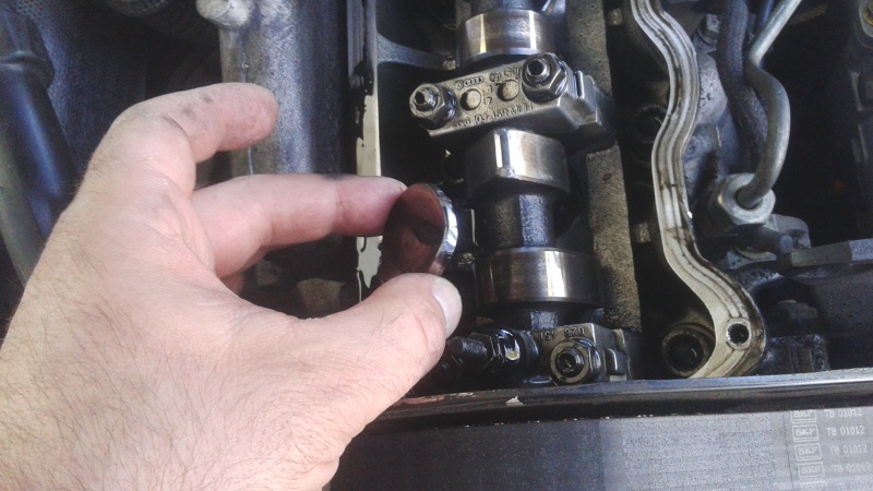

Voila les photos :
Alors ?
C'est un poussoir hydraulique cassé, par contre il a l'air mal positionné, si tu essaies de faire tourner le moteur à la main, est-ce que tu rencontres un point dur ?
Il se balade dans le puir.
je ne suis pas a la maison, je regarde tout à l'heure.
On voit la queue de soupape, elle a l'air au plus haut : donc soupape refermée, ce qui voudrait dire qu'elle n'est pas tordue
Le mieux serait d'extraire le maximum de morceaux avec un aimant, pour pouvoir contrôler le logement du poussoir hydraulique.....
Mais à mon avis tu ne sauveras pas la culasse, un poussoir neuf ne coulissera pas convenablement dans son logement s'il est marqué.

En tout cas tu es bon pour remplacer l'arbre à cames et le poussoir flingué, au minimum... Vu l'âge et le kilométrage, je remplacerais tous les poussoirs tant qu'à faire... Autre chose pour les connaisseurs: quand on dépose le cache-soupapes, sous l'arbre à cames on voit des espèces de pastilles métalliques qui ne sont pas les poussoirs mais autre chose (d'ailleurs A4ba a une de ces "pastilles" en main sur une de ses dernières photos), c'est quoi ces "pastilles" et surtout ca sert à quoi ?
@Dangi: je reviens sur ta remarque plus haut, "sans poussoir la soupape est fermée et donc le piston ne peut pas taper"... N'est-ce pas possible que le piston ait d'abord tapé la soupape, fait remonter violemment celle-ci (et donc sans doute un peu trop haut) ce qui aurait eu pour conséquence d'éclater le poussoir et la pastille au-dessus, et enfin d'endommager l'arbre à cames avec les morceaux qui ont volé ?
Salut Mick,
la pièce qu'il tient dans sa main est un fragment du poussoir hydraulique
il n'y a rien d'autre entre la queue de soupape et la came
