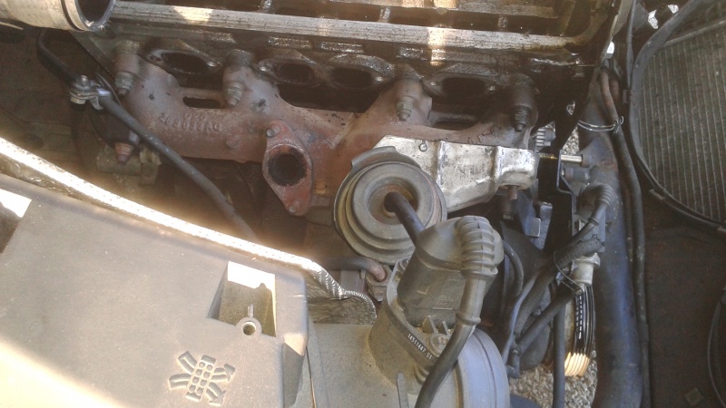

Allez A4BA c'est quoi la première étape ? Tu en es ou exactement dans le chantier du coup ?
Il faut déposer l'arbre à cames (qui est a changer) pour sortir cet enc...é de poussoir.
Puis déculasser (culasse a changer aussi) pour vérifier les dégâts dessous.
Donc avant le remontage qui sera fais par mon pote de chez Audi, je dois démonter proprement.

Avec un poussoir cassé dans la culasse, ça m'étonnerait que la culasse n'ai pas été endommagé. Donc culasse à changer à mon avis. Pour exemple sur mon V6, sur la culasse côté chauffeur un joint spi d'AAC bouffé de chez bouffé et bien ça m'a donné une porté de joint rayé en profondeur et donc culasse à changer. Comme quoi ça ne tiens pas à grand chose.
Ah ouai je n'avais pas pensé au poussoir effectivement ! En plus ce sera peut etre plus économique de trouver la culasse équipée de l'AAC plutot que de tout prendre séparement
C'est en effet au programme :(
Donc vous avez raison, je ne vais me faire chier a démonter l'arbre à cames ! Culasse direct.

J'ai commencé a démonter :)
Le collecteur d'admission est venu sans faire ch.er.
Pour l'échappement, je bloque sur le boulon de dessous du turbo que je n'arrive pas a sortir :(
Si vous savez comment s'y prendre, je prend. La place est vachement limitée pour passer.
Ça passe pas en démontant la culasse complète, avec les collecteurs dessus ?
Sur le 5 cylindres de l'A6, j'avais sorti la culasse avec les 2 collecteurs et le turbo dessus, ensuite c'est beaucoup plus simple de désaccoupler les collecteurs ;)
Ça avance, c'est le principal... ^^
Pas con !!!!
Je n'y avais pas pensé :)
Je vais essayer ça.

(Au cas où tu sois encore en galère mais je ne te le souhaite pas, je ne me rappelle plus avec précision comment j'ai tombé mon turbo mais c'est vrai que certains écrous étaient difficiles d’accès. J'ai du travaillé un peu part en dessous c'est sur et utiliser aussi un cardan pour clé à cliquet.)
