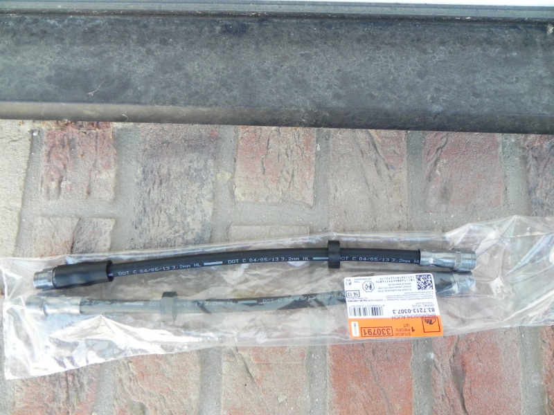

Voilà les flexibles neuf. Pour ma part ayant des etrier avant ATE, j'ai pris des flexible ATE, j'ai payé environs 10€ pièces.
Alors maintenant c'est l'expérience qui parle, après avoir eu un souci lors du désaccouplage du flexible avec le tuyau rigide (en cuivre je pense) qui vient sur l'étrier. En effet coté gauche, pas moyen de desserrer l'écrou qui accouple le flexible au tuyau rigide de l'étrier. L'écrou étant en cuivre aussi je pense, est assez tendre, et on a vite fait de le foirer...
Donc pour le prix que ça coûte (11€ pièce), ça peut vous éviter de rester coincé le temps de commander la pièce...
