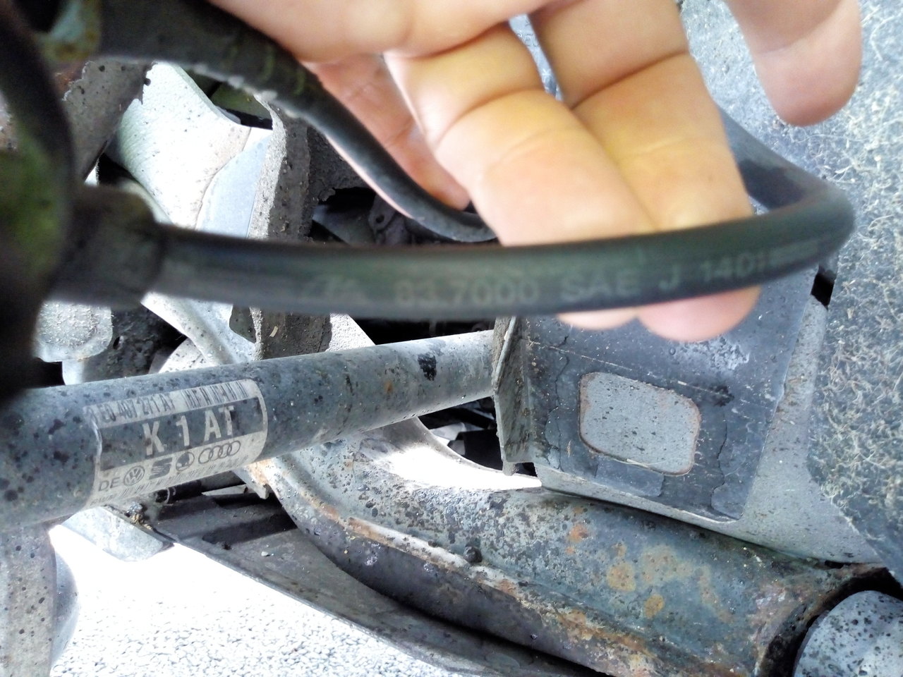

Salut !!!!!!! Alors pour info ! la suite ! Encore choqué des prix pratiqué a la concession qui ne fait justement aucune concession quand ils s'agit de facturé ! Devis Audi ! Changement du maitre cylindre + 4 disques plaquettes + purge hydraulique + 4 flexible de frein = 2100€ Sachant effectivement qu'ils faut que je change les plaquette avant , j'ai le voyant au tableau de bord , mais c'est tout ! le reste et en très bonne état , et en plus sa n'a rien avoir au problème d'assistance au freinage ! Mais c'est pas fini ! Ils mettent bien ( sous réserve de l'état de l'unité hydraulique ) ( prix de la pièces 2860€ ) Et mon devis ma couté au final 183,14€ J'ai bien sur refusé un t'elle devis ! ( plus chère que la voiture ) Jai donc fait un devis chez Norauto pour la pose d'un maitre cylindre trw et la purge de dot4 = 367,14€ j'hésite a la réparé !!!!!!!! Sachant que je n'est pas Le symptôme de l'absence de dialogue avec l'appareil de diagnostic. Mon bloc abs et parfaitement accessible via le VCDS ! Audi A4 130 TDI avf - 226 000km en tres bonne état cosmétique , mécanique ! Question ! pour remplacé le bloc abs d'occasion , faisable ou pas ? Pour le recodé j'ai le vcds ! -
