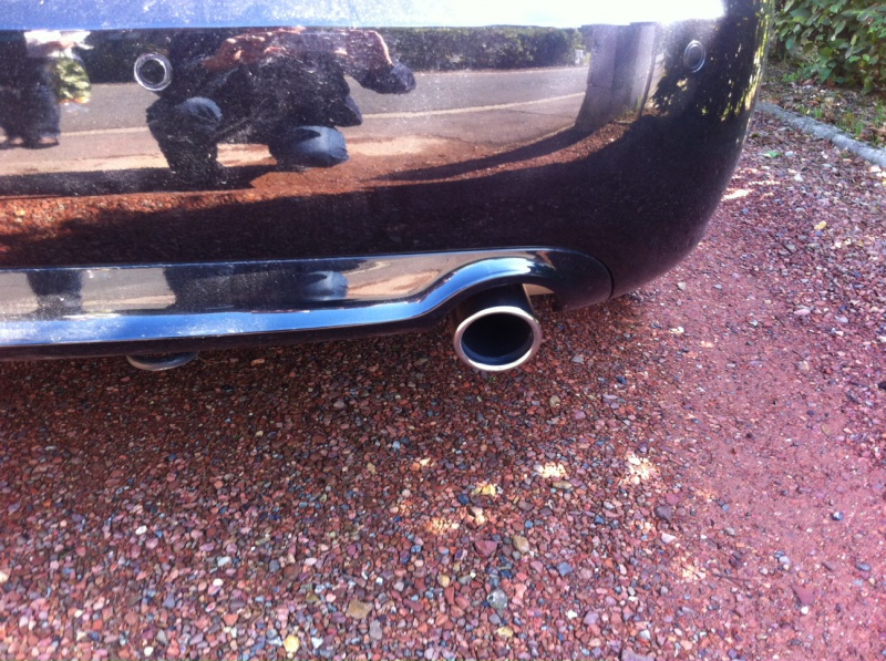

la gauche après essence, dégoudronnant et nettoyant moteur ... résultat nul, on dirait des sorties carbon :
le droit avec le belgom :
reste plus qu'à remonter ses manches pour l'autre coté :roll:
:bien:
Belgom alu ou chrome?
belgom chrome, c'est assez bluffant, je pensais pas venir à bout de 8 ans de crasse. J'ai juste pris une microfibre, pas de truc abrasif genre paille de fer comme j'ai vu sur le net, ce n'est pas utile je pense
Le belgum chrome y a rien de mieu pour avoir se résultat

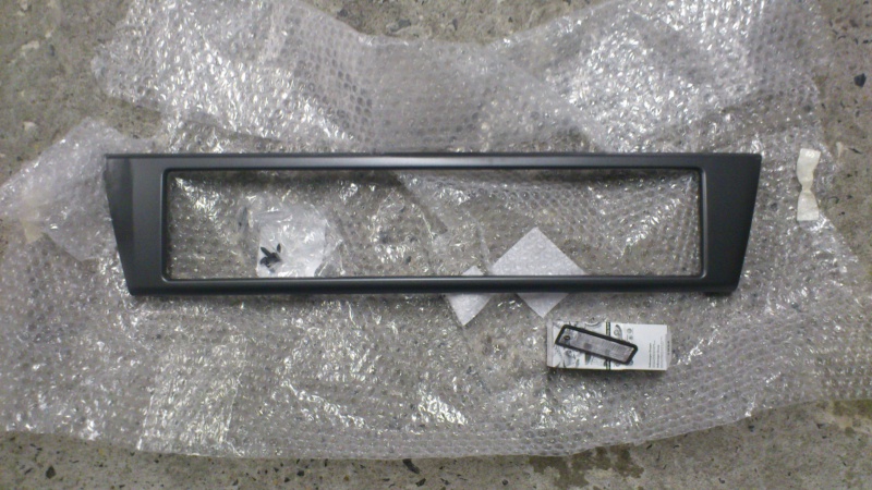

Ce ne sont pas des modifs mais des petites corrections :
- l'éclairage de plaque était abîmé et buggé ;
-le support de plaque avait des impacts qui avaient fait sauter la peinture

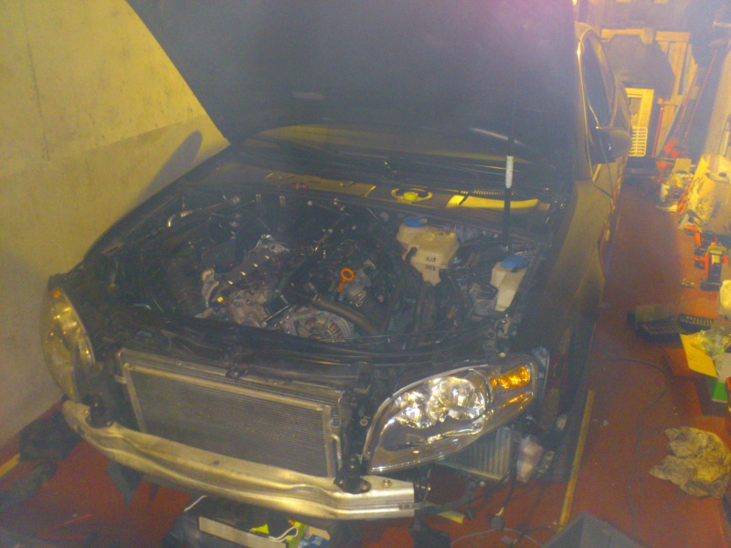

Quelques photos de l'A4 :
La face avant en appui sur 2 bidons d'huile et un carton de disques :
le moteur :

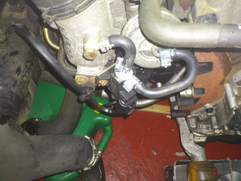

la N75 bien accessible, j'ai moins galéré que pour la dump valve qui se trouve au même endroit :

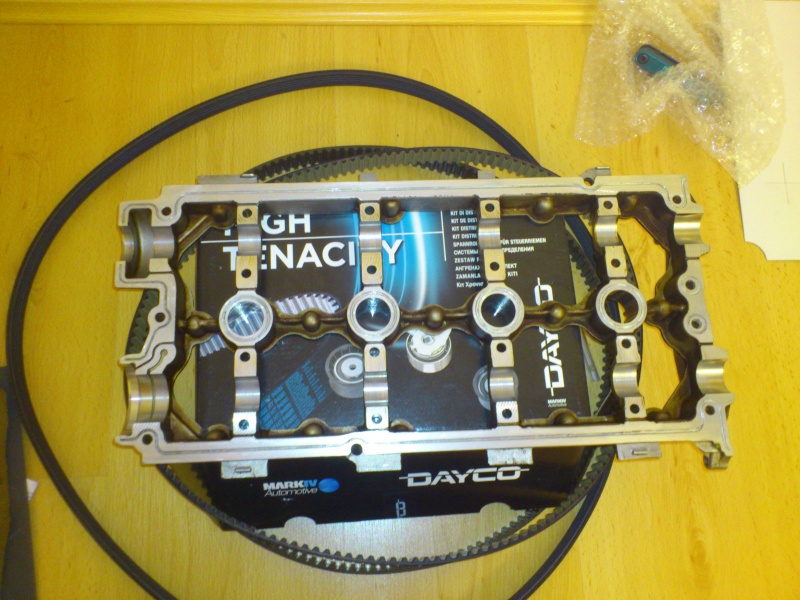

J'ai nettoyé l'entretoise et fais mes repères sur la courroie de distribution :
Vue le poids de la poulie damper, j'ai étudié la solution poulie alu, mais apparemment c'est pas une bonne idée à cause de la clim...

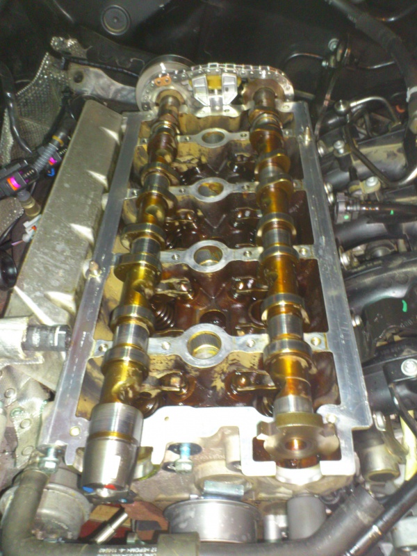

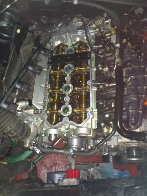

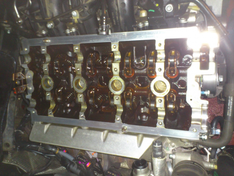

A la base j'ai un soucis de bruit au niveau de la chaine entre les 2 aac, soit à cause du tendeur, soit à cause du déphaseur ou les 2.
Comme j'ai foiré la visse du déphaseur je suis obligé de déposer l'aac et donc la distribution qui n'a pas encore été faite.
Avec déphaseur+chaine+ tendeur au moins je serai tranquille en principe....
En attendant l'arrivée des dernières pièces, j'ai fini de nettoyer les plans de joint, j'ai remonté les 2 aac, le tendeur de chaine, et le déphaseur qui sera serré au couple une fois que les aac seront tenus par l'entretoise et bloqués :
Merci, je serai plus serein après le redemarrage !

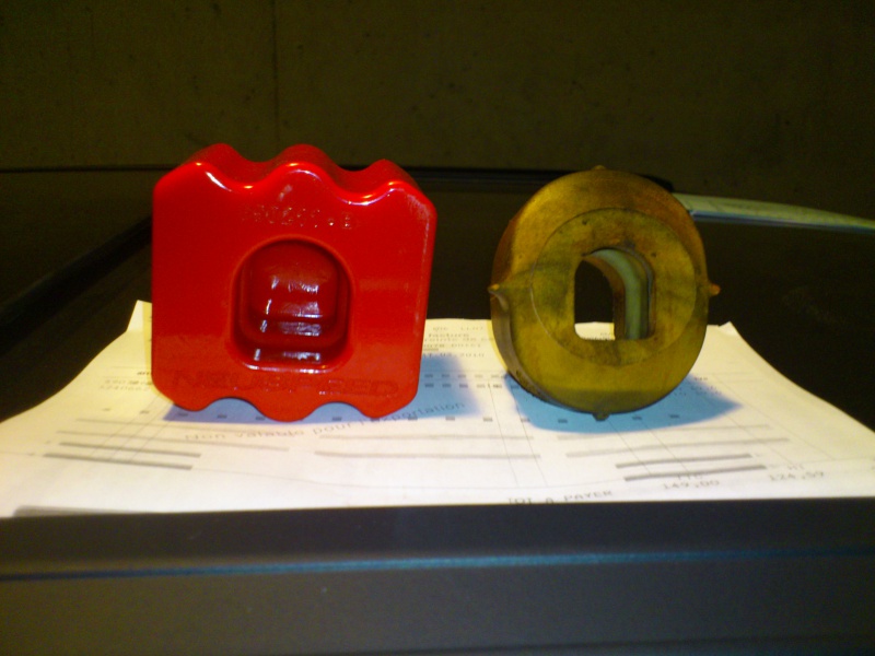

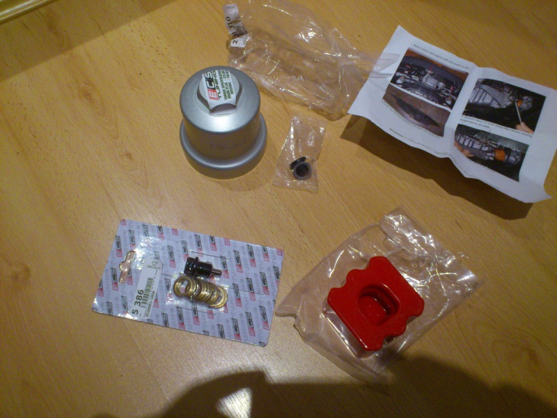

En vue de la vidange et pour profiter de la dépose de la face avant, quelques pieces ecstuning et neuspeed :
ça devrait moins bouger !
Voilà j'ai un peu avancé :
des que j'aurais le joint spy d'aac je pourrais attaquer la distri.
Distribution reposée, moteur et face avant remontés !
J'espère être tranquille maintenant et je me tâte pour une reprog...
Alors sa a fait crack au premiers démarrage ? Pas de souci ?
Au tout cas tu dois être soulager d'être arriver la ! LoL
Oui, ça a bien démarré du premier coup, et je n'ai pas eu de voyant allumé au tableau de bord donc c'est que je n'ai rien oublié de rebrancher :icon_lol:
Je l'ai laissé tourner un bon moment pour que l'huile circule bien sur les pièces démontées en laissant le bocal ouvert pour faciliter le dégazage.
Cet aprem j'ai refait un appoint de liquide de refroidissement et je suis allé faire un petit tour, tout va bien, elle a bien la patate, peut être un peu plus qu'avant car l'esp a déclenché alors que la chaussée est bien propre et sèche :bigsmile:

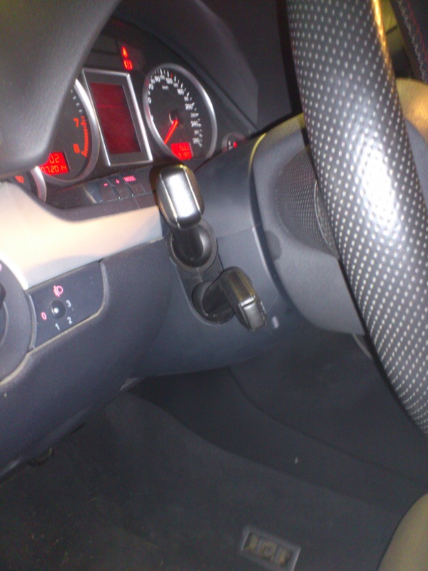

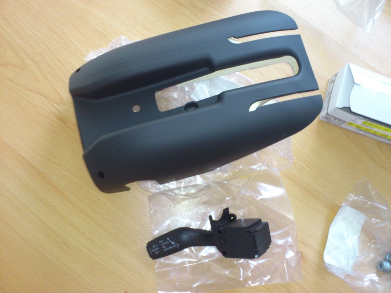

Maintenant que mon soucis moteur est réglé, demain je vais poser une petite option en vue des trajets autoroutiers des vacances :
Je vous l'accorde, ce n'est pas de la grosse modif mais bien du rattrapage, ça devrait être de série !
Modifié par mats16RCGTI
:coucou:
Rien d'exceptionnel vu que ça devrait être de série, mais régulateur posé et activé :

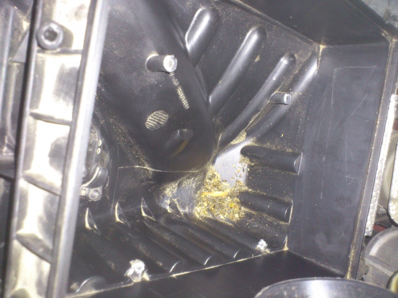

Quand j'avais posé le filtre green, j'avais repéré qu'il y avait une espèce de mousse dans le fond de la boite à air que j'ai viré aujourd'hui :
Et voilà ce qui restait en dessous alors que j'avais portant aspiré à fond la boite a air :
Je sais pas trop à quoi servait la mousse mais je préfère avoir une boite à air nikel.

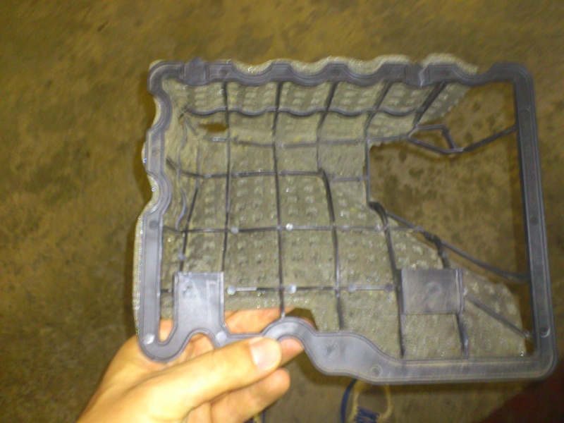

Ce qui m'interpelle le plus c'est l'intérieur du couvercle :
https://lh3.googleusercontent.com/-JDggti5PIwM/TpStSxPprUI/AAAAAAAAAUM/pEKRhog_63w/s800/DSC_7573.JPG
c'est super restrictif quand même et bizarrement orienté :reflexion:
Benoit a confirmé que c'est bien juste une mousse pour atténuer le bruit de l'admission : c'est écrit dessus en Allemand.

J'ai fait aussi ma vidange de boite, à plus de 90 000 km et 9 ans d'âge, c'est une bonne chose car l'huile avait une couleur foncée et il y avait un peu de limaille mais rien d'anormale je pense.Avec le silentbloc neuspeed posé, les vitesses passent bien en tout cas.
