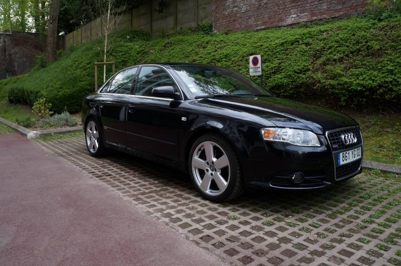

Voici mon premier post sur ce forum pour vous présenter ma nouvelle acquisition : une A4 2.0 tfsi de s-line de 2005 !
Elle a 86 000 km, pas d'options particulières puisque les retro ne sont pas pême pas rabattables électriquement...

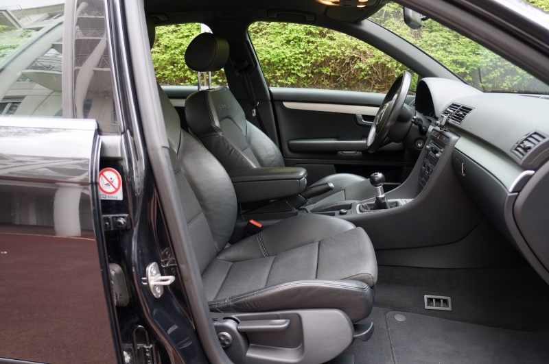

Je suis son 3ème propriétaire depuis ce week end et voici quelques photos :

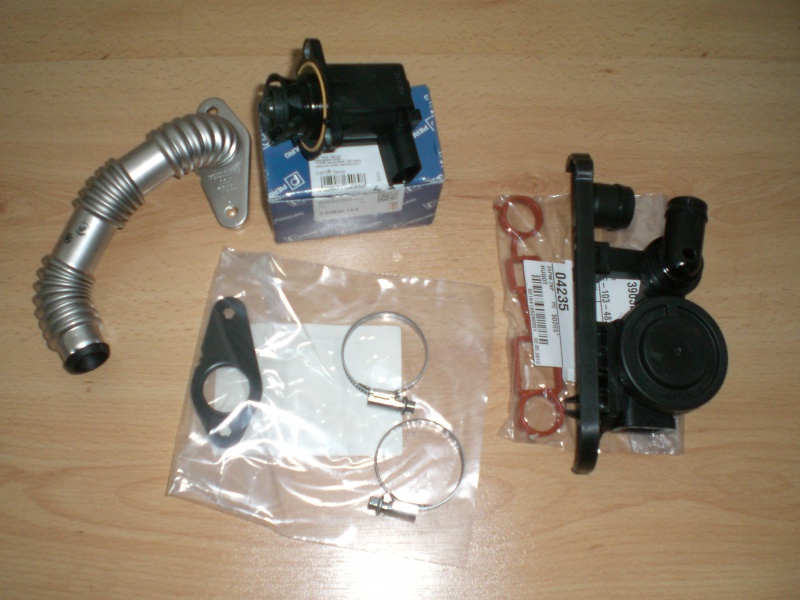

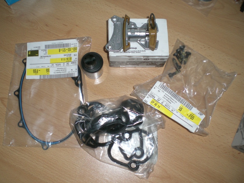

Quelques petites pièces sont arrivés :D
Pour l'entretien classique :
Pour lui redonner tout ses chevaux :
Pour le bruit du tendeur en espérant que ce soit suffisant :

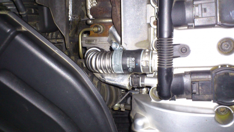

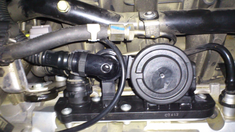

J'ai monté le clapet et la durite de turbo :
ça n'y parait pas mais les pièces ont du être revues en profondeur, difficile à dire à l'intérieur du clapet comment ça fonctionne mais en tout cas sur le tuyau on voit bien la différence :
j'ai posté dans le topic sur le 2.0 tfsi car il faut absolument changé les 2 pièces en même temps sinon le ralenti n'est pas bon du moins pour les premiers tfsi qui avaient la ref 06D103213G pour le tuyau.

Pour le ralenti suite au changement de clapet, il y a problème si la durite en place est la 06D103213G, si tu as une 06D103215 à priori pas de soucis, même si la 06D103215A est différente.
Je vais donc suivre ton conseil pour le dump valve

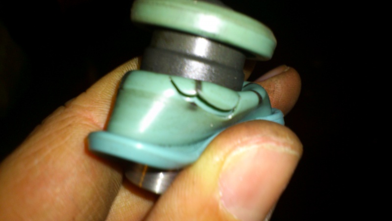

Sinon ben zut, comme prévu la membrane de la dump valve est craquée :
J'avais vu que sur une s3 2.0 tfsi avec un passage au banc avant après chez shiftec on passait de 180 à 260 cv en remplaçant la dump valve creuvée.
Après essai routier ben sur la mienne j'ai bien récupéré 60 cv et je parle même pas du couple...
En tout cas, je suis content car ce que je supposais concernant la dump valve s'est confirmé, donc le pari était un peu risqué en achetant cette caisse mais j'avais vu juste .
J'ose pas imaginer la tête du précédent proprio s'il l'essayait, je me demande même si comme je suis la 3ème main, il a pas toujours rouler avec un fsi au lien d'un tfsi :nixweiss:

c'est une tres belle A4 , l'intérieur a l'air super propre

Merci, l'intérieur est assez propre, le cuir du siège conducteur aurait néanmoins besoin d'un petit traitement...

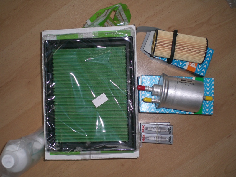

Sinon j'ai mis le green, le filtre a air avait bien changé il y a 1000 bornes mais mal monté, heureusement toutes les feuilles dans la boite a air ne sont pas passées, et j'ai tout aspiré

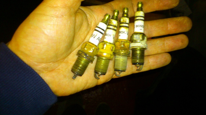

Voici aussi l'état des bougies au bout de 85 000 km, remplacées par des ngk platinium :
