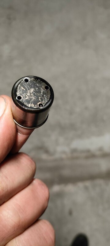

Salut à tous, petit retour sur le changement du camfollower. J'avais remplacé le camfollower d'origine en juin 2013 à 87000 km par un nouveau venant de chez Audi. La voiture a aujourd'hui 282 000 km ce qui veut dire que la pièce a 195 000 km (çà fait 80 000 km que je repousse l'opération...) . Après démontage il est usé mais bien épais, celui d'origine était beaucoup plus usé et fin sur la partie centrale.
Modifié par mats16RCGTI
Bonjour Matthieu, j'ai aussi remplacé le mien mais je suis très loin du kilométrage que tu as accompli. Cette voiture est vraiment TOP AP-Smiles_u1F60A.png. A+.
Bonjour Daniel, dans l'absolu j'aurais du le faire à 200 000 et pas 280 000 car le revêtement antifriction est usé mais il était encore loin de percer. Ce qui m'étonne c'est que chez audi ils ne préconise rien de spécial. Le garagiste chez qui j'avais fait réparer le turbo m'avait dit qu'à partir de moment où on avait le modèle révisé, il n'y avait plus besoin de le rechanger...
