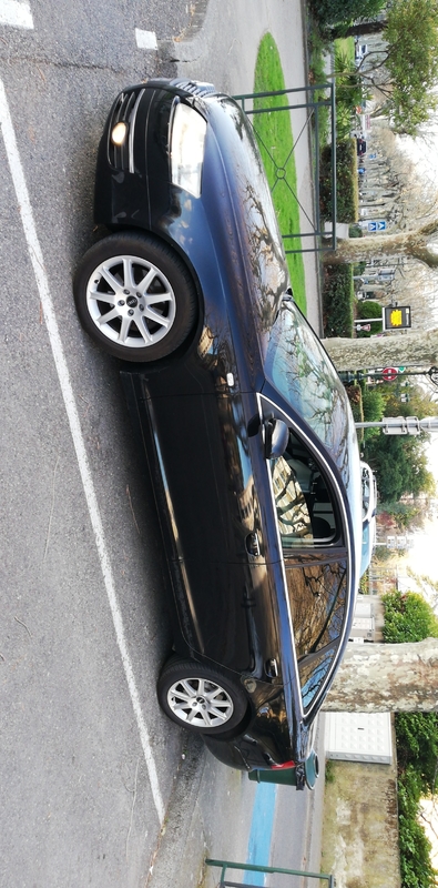

  2. Bonjour, Je me présente je m'appelle victor. Grand fan de la marque audi, j'ai récemment vendu mon audi a4 b6 pour une a6 c6 140ch tdi ambition luxe. C'est une voiture que j'apprécie tout particulièrement notamment pour sa finition et la qualité de finition de l'intérieur pour son âge ! La voiture a actuellement 140 000km
