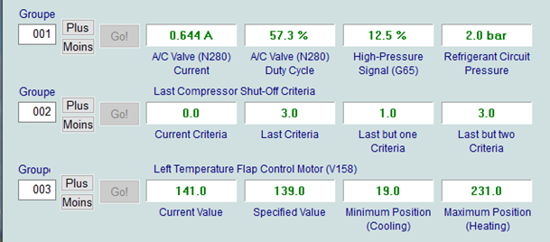

Voici les valeurs que j'ai relevées :
en mode econ :
en mode auto avec econ éteint :
Encore moi :AP-Smiles_u1F605:
Cet après-midi, je suis allé chez feu vert : ils m'ont dit qu'il n'y avait plus de gaz et m'ont fait une demi charge avec traceur.
Ils m'ont dit de rouler une semaine et de repasser pour voir s'il y a perte ou pas avant une éventuelle recharge complète.
Contrairement à ce que m'a dit Norauto, le technicien m'a dit que le compresseur a l'air de bien fonctionner...
J'ai repris les valeurs avec VCDS : la pression est à 6 bars et la valeur G65 a monté.
Je suis allé dans un autre canal et quand je coupe/allume la clim la valeur torque passe de 0 à 4 ou 5 NM

Hier je suis retourné chez feu vert et malgré une charge complète pas de froid, et le circuit avait perdu en charge en une semaine. J'ai vu que c'était gras au niveau de la connexion compartiment moteur/habitacle donc je doit avoir deux joints à changer de ce coté.
Sinon, le compresseur sembe bien mort, probablement l'electro aimant d'après le mécano.
Soit l'électro aimant, soit le débrayage de la poulie HS (et dans ce cas, on a un bruit de castagnettes quand la clim est off), soit comme moi, l'axe central du compresseur qui s'est rompu.

Voilà, compresseur remplacé et circuit chargé, çà refait du froid. Le compresseur est de marque NRF.
S'il y a un nouveau soucis çà voudrait dire qu'il y a une fuite quelque part sur le circuit.

Je ne sais pas trop : il n'y avait pas de défaut au vcds, en allumant et coupant le mode clim la tension variée mais le compresseur ne fonctionnait pas.
Ce que je peux dire c'est qu'avant de ne plus fonctionnait du tout, l'été dernier j'avais déjà eu des soucis, il marchait pendant un certain temps puis ne faisait plus de froid.
