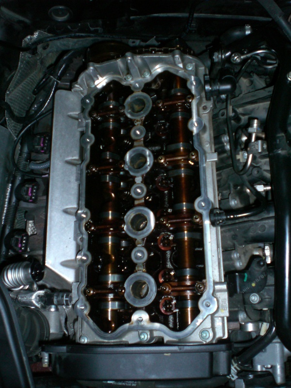

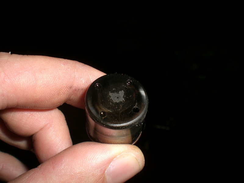

Des news de l'A4 :j'ai fait le camfollower au niveau de la pompe à essence: c'est vraiment la merde à faire, je pensais faire aussi le tendeur et j'ai craqué icon_redface.gif
Point positif : mon piston était encore bon donc l'aac n'a rien
Point négatif : j'ai bousillé le banjo sur la pompe à essence, mais bon ça fuit pas icon_redface.gif
Pour le tendeur de la chaine d'aac, comme j'ai pas de bruit à froid, je vais mettre de la 10w50 on sait jamais, le bruit disparaîtra peut être même si j'en doute... sur la rc ça a fait disparaitre un bruit de poussoir à chaud.

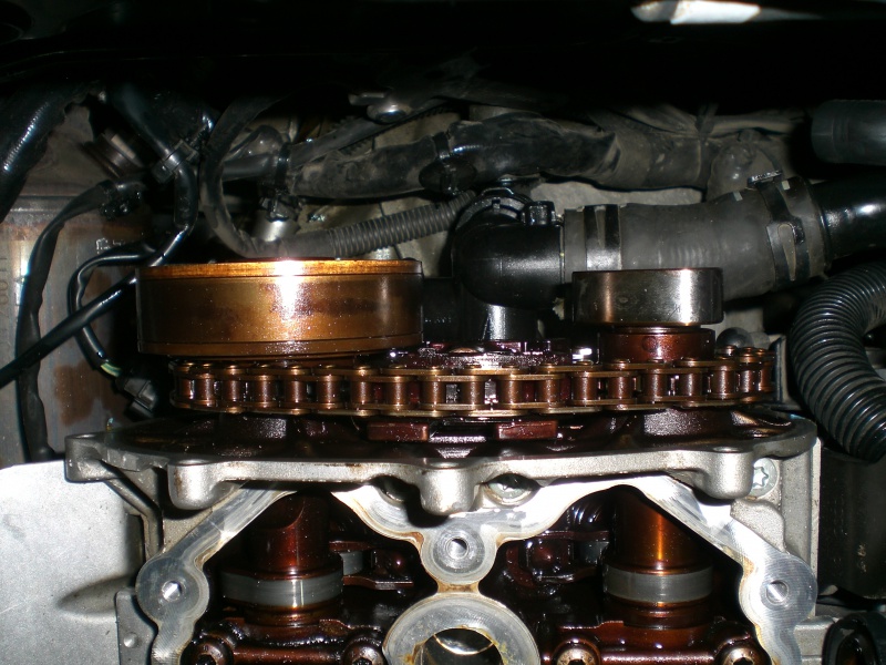

J'ai commencé à démonter tranquillement, c'est plus galère que sur la 206...
Voilà les entrailles de la bête :
le petit piston d'origine de la pompe à essence qui touche l'aac pas trop usé :
Ce qui me cause soucis :
la chaine m'a l'air d'avoir du jeu latéral :|
Sur le net, j'ai vu que parfois la chaine casse sur des tfsi et j'ai trouvé ce post :
http://www.golfgtiforum.co.uk/index.php?topic=193294.0
En gros, le gars a fait tendeur+chaine et le bruit était toujours là donc il a du tout redémonter pour faire le déphaseur aussi.
Donc je vais tout faire pour etre tranquille...

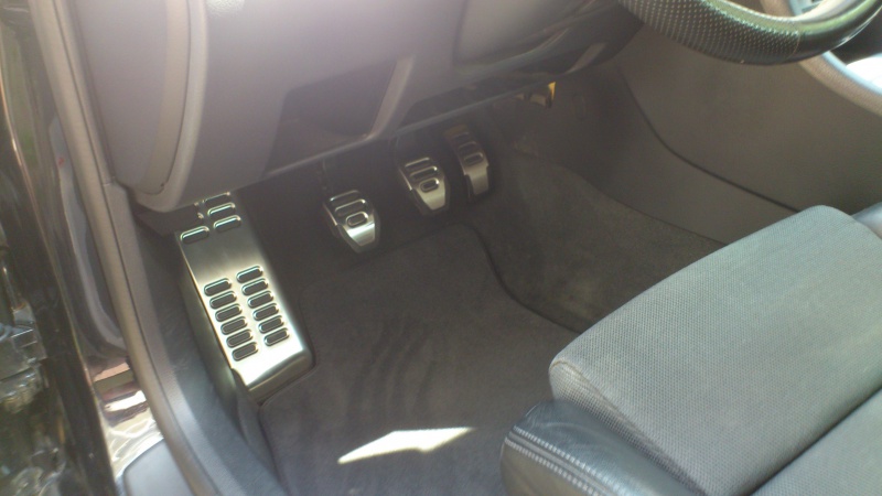

Des petites news de mon a4 : elle a eu droit a un nouveau tapis de sol et à un pédalier rs4 :

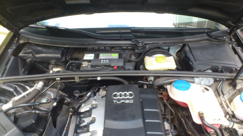

Demain, je vais en concession pour le rappel des bobines et pour faire purger le liquide de frein car ça n'a probablement jamais été fait. Prochain petits travaux, le remplacement de la boite a gant par une non cassée et la pose des caches au niveau de la batterie pour éviter les feuilles et autres cochonneries :icon_smile:

Sympa cette nouvelle s line ! ça change tout le pédalier RS4 :malelovies:
Merci, c'est vrai que je me lasse pas de sa ligne :malelovies: :malelovies:
Pour le pédalier, on est tous d'accord, on va dire qu'on corrige un oubli du constructeurs :nixweiss:
Comme je sors d'une 206 s16 et d'une rc avec pédalier alu, en passant à une premium c'était l'accessoire indispensable :love:
C clair, tu l'as pris sur le net ou chez AUDI ? Les concessions à côté de chez moi ont jamais voulu me le vendre me précisant que c'etait pas détaillé et que ça montait pas ... je me suis rabattu sur ebay pour 135€ je crois mais certains forumistes ont réussi à le payer moins cher chez OOOO
Moi je l'ai pris sur le http://shop.ahw-shop.de à 114 euros. Comme j'avais prix d'autres pièces, ça limite les frais de port. Je crois que chez audi ils vendent les pédales et le repose pied séparément uniquement.

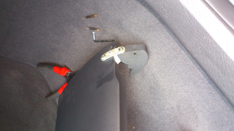

Cet aprem j'ai démonté la porte de la boite à gants :
Donc d'après ce que j'ai pu liret, la charnière casse souvent sur les boites à gants de B7, après certains sont plus ou moins doués pour réparer...
J'ai réussi à sortir le mécanisme d'ouverture, reste plus qu'à trouver une porte neuve !
Si tu trouves une nouvelle porte
Modififie le piston pour plus que ca arrive
Audi vends soit juste les pedales ou l ensemble
Et moins cher que ce prix suivant les concessions
Tu peux trouver moins cher sur la baie.de
Sur la baie.de le moins cher que j'ai trouvé c'était 109 euros avec en plus 14 euros de fdp donc c'était pas intéressant pour moi comme j'ai prix d'autres articles.
Merci de ton conseil, je vais faire comme sur le tuto pour le piston car au prix de la porte ça serait dommage que ça pète à nouveau...

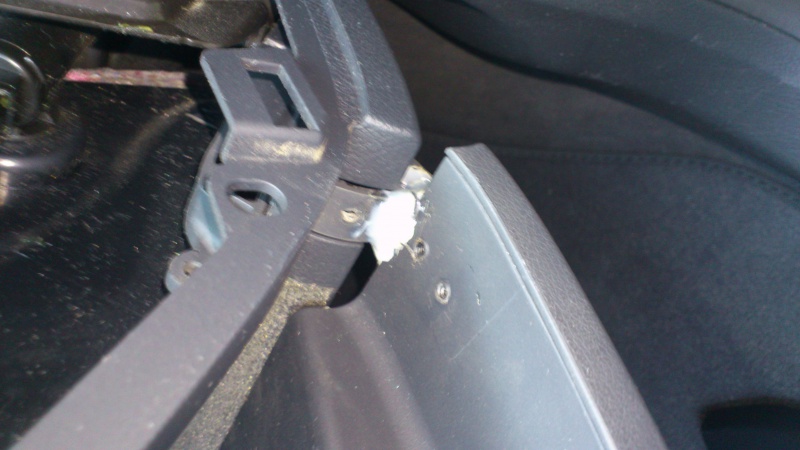

porte de boite à gants remplacée par une neuve :D , je me sens mieux d'un coup :lol:
Le piston qui sert à allumer l'éclairage de la boite à gants était couplètement bloqué !
J'ai suivi le tuto, je l'ai démonté, j'ai coupé le caoutchouc qui faisait trop ventouse et graissé copieusement !
Au passage, la boite à gants de la B7 elle port bien son nom car on y met même pas à plat la notice :sic:
j'ai eu le meme soucis avec ma boite a gants grrr
oui, c'est pénible, surtout sur une caisse premium c'est un peu abusé ce genre de truc !
Sur la mienne le piston était complètement bloqué...

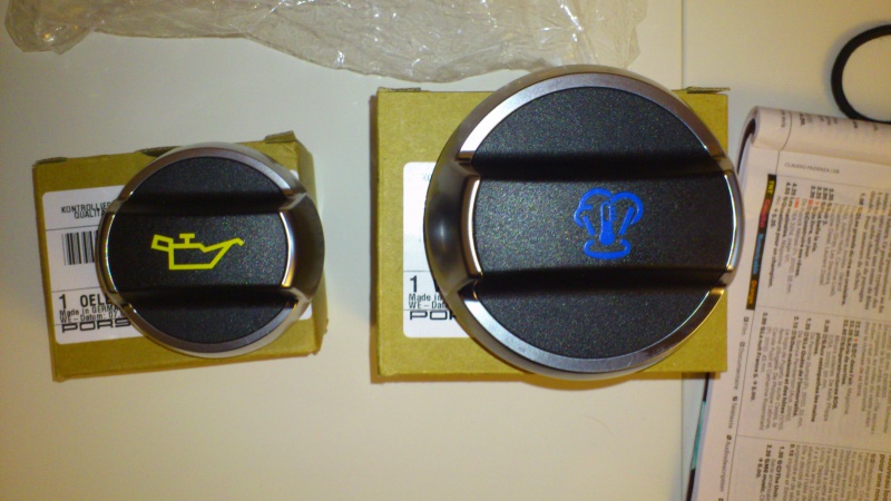

Bon j'avais commandé ça pour l'A4 en Angleterre, c'est pour porsche 911 :
J'avais pas vu que ça marche que sur les vw 1.8 t et sur v6 pas 2.0 tfsi, donc je vais les revendre...

Les bouchons marche sur les 3.2 mais pas sur le 2.0...
Pourtant on as les memes bouchons sur toutes les b7 normalement
J'ai dit une connerie c'est les v6 sur vw comme le r32, voici la liste des moteurs sur lesquels ça marche :

pour les audi j'ai l'impression que c'est celles avec cache amovible, au pire ça ira sur la tdi 116 de ma mère

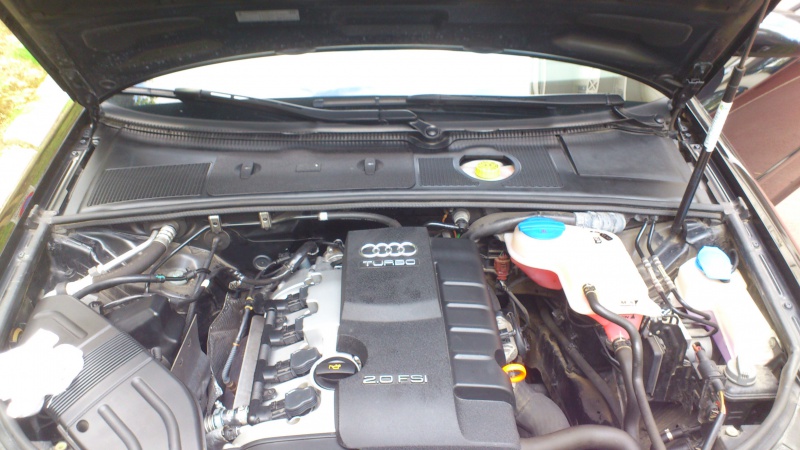

j'ai ajouté l'option pas chère :
Je pense que je ne poserai pas les autres caches au niveau du compartiment moteur, le plastique c'est bien à petite dose :icon_lol:

Ca fait plus propre,je comprends pas que ces caches ne soient pas d'origine sur la B7 :nixweiss:
cache:8E1 819 447 01C (20.45 euros)
et couvercle batterie: 8E1 819 422 A 01C (8.11 euros)
tout est dit :marcelpoire:
Dans les années 90 c'était de série ce genre de cache !
