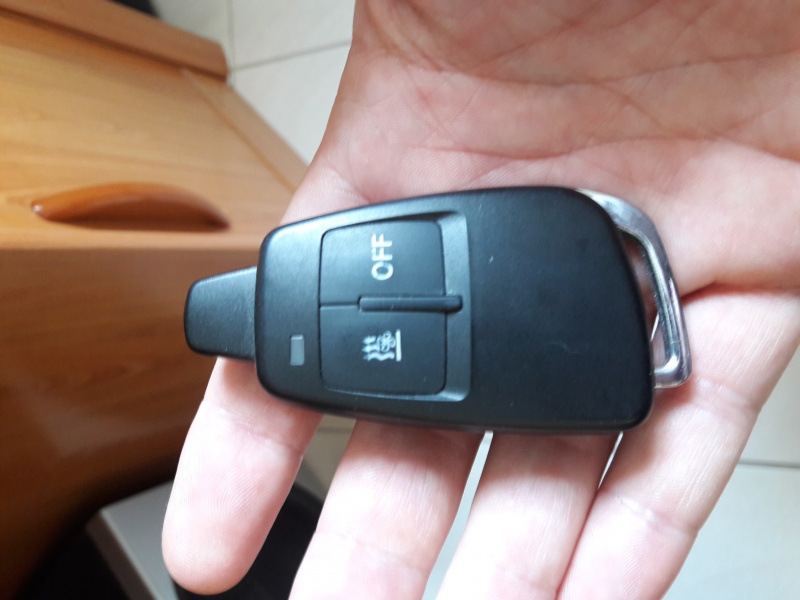

Oui mais il faut aussi la chaudière et là c'est pas donné :nanana:+ circuit électrique , durite de GO , et peut-être aussi le tempomat ou un minuteur suivant les modèles . Mais l'option est superbe surtout utile en région froide .
Oui, c'est une superbe option. Je ne l'ai jamais eu sur mes voitures personnelles mais j'ai pu en profiter sur la VW T5 de mon père.
Oui il faut voir si tu en a vraiment l'utilité sur le Vito f de westfalia c'était instalé d'office avec une sécurité dessus si ton niveau de carburant était inférieur à 20litres , le chauffage se coupait , pour toujours privilégié le démarrage du véhicule .C'est surtout super en région froide , tu peut le programmé à l'heure désiré pour avoir un intérieur chaud et pour éviter d'avoir à graté le pare brise le matin quand il gèle quand on n' a pas un garage ça peut être une option intéressante aussi .L Été ça peut servir aussi pour rafraîchir .Pour ce qui veulent j'ai la doc de fonctionnement (7pages audi a6 4F)
Mais bon avec le réchauffement climatique l'année dernière je crois avoir vu que 1ou 2 jours de gel et cette année ça semble suivre le même chemin .
Ah je ne pensais pas qu'on pouvait s'en servir pour rafraichir ou tu ne dois pas parler du chauffage auxiliaire d'origine ?
Si Freeze celui d'origine
iL me semble que l'on parle de ton system regarde ici la telecommande est identique à la tienne . Sur le allroad de 2007 la procédure de prog du minuteur est différente elle se fait via le MMI

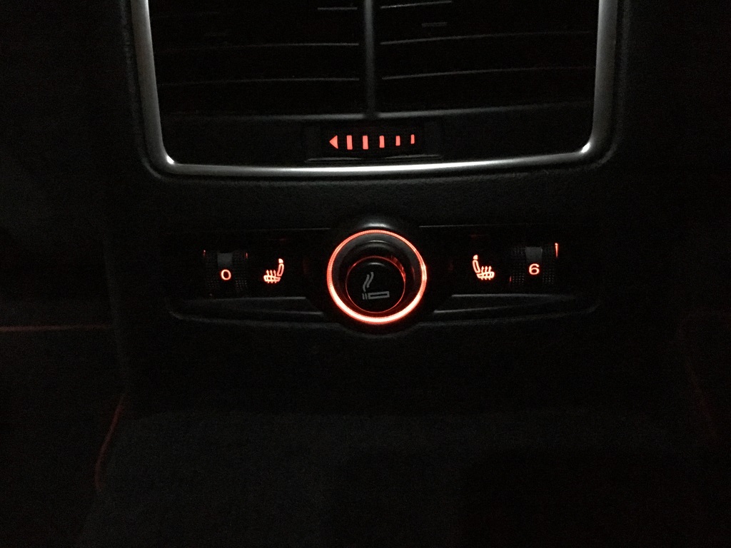

Salut a tous.
Aujourd'hui on a eu une petite rencontre avec nova chez zalemluca65.
On a installé le cablage des sieges chauffants a l'arriere, remis mes sieges a memoire avec les cables définitives, et on a fait des petites bricoles sur la voiture de nova. Je le laisse vous dire plus sur ses modifs.
De mon coté, grosse déception, car apres avoir tout monté parfaitement (je pense), les sieges chaffants arriere n'ont pas voulu fonctionner. Plus tard, il y a eu celui de droite qui a fonctionné, mais pas celui de gauche. Voila donc, une journée passée dans le froid avec un résultat moyen. Il faut que je creuse un peu plus pour voir quel est le problème.
Tu avais tester le chauffage des sièges AR (montage à blanc) pour vérifier leur efficacité avant de les monter ? :euh:
Non, j'ai pas fait ca, j'ai pas pensé... Mais c'est vrai que ca aurait ete une bonne idee.
Du coup je ne sais pas si c'est les boutons qui sont en faute (j'ai 3), le cablage ou les sieges...
Edit: Mais le cablage est hyper simple, il y a:
- la fiche qui se branche a l'arriere (bien branchée)
- les fiches des boutons arriere (bien branchées)
- la masse (bien connecté)
- le +12 (bien connecté a droite du tableau de bord, fusible 30A)
- le fil pour les lumieres, qui allume les boutons en rouge quand on allume les feux.

Les sieges chauffants a l'arriere fonctionnent, j'ai juste inter-changé les deux boutons. En faite le truc c'est qu'il faut attendre un peu, et si possible que la voiture soit en marche, pas a l’arrêt.
Le decor est arrivé, je vais pouvoir commencer a demonter les chromes qui sont sur les baquettes, et apres les donner au carrossier.
Avec cette occasion je dis un grand MERCI a Arnaud qui m'a aider pendant la modif.

Blouf, ceux d'avant n'ont jamais eu des soucis, seulement a l'arriere j'ai rencontré des problemes. Pour les sieges avant ces sont les memoires qui ne marchent pas encore.
D'abord, a l'arriere il y avait pas de repere pour les cables et leurs fiches, donc j'ai mis la fiche pour le coté droite dans le bouton de gauche, et l'inversement. Maintenant j'ai changé les fiches et tout corresponde au coté qu'il faut. Et en plus ca marche...

Apres, une petite photo sous le froid.
Une photo avec les nouveaux boutons.
